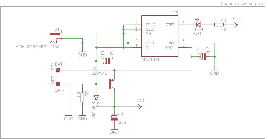

Hallo!
Ich habe hier eine Schaltung, die von zwei verschiedenen
Spannungsqeullen betrieben werden soll. Zum einen von einem internen
LiPo Akku, zum anderen (falls vorhanden) von einer externen
Spannugnsquelle.
Nun möchte ich, sobald eine externe Spannungsquelle vorhanden ist, dass
der Akku elektronisch von der Last getrennt und zB über einen Max 1811
wieder vollgetankt wird.
Ich habe also ein wenig überlegt und bin auf eine Lösung per
PNP-Transistor gekommen. Funktioniert an sich ganz gut (sobald externe
Spannungsquelle da ist, wird Last von dieser versorgt), allerdings hat
das ganze einen Haken:
Am Emitter liegt bei vorhandener Spannungsquelle plötzlich auch die
Spannung der externen Quelle an. Dadurch ist es dem Lade-IC nicht
möglich, den Akku zu laden (habs getestet, es funktioniert wirklich
nicht ;-)).
Dann kam ich auf die Idee, eine Diode zwischen der Batterie und dem
Emitter zu postieren. Würde zwar wahrscheinlich funktionieren (in einer
kleinen Testschaltung war an Vbat dann auch wirklich Vbat und nicht Vext
zu messen), allerdings habe ich dann immer einen zusätzlichen
Spannungsabfall an der Diode.
Dieser Spannungsabfall ist etwas problematisch, da die Schaltung dann
schnell zu wenig Spannung erhält.
Meine zweite Idee war es, den mechanischen Kontakt des Steckers zu
verwenden. Das scheidet allerdings auch aus - man braucht sich nur das
Szenario "Netzteil ins Gerät gesteckt, allerdings nicht an die
Steckdose" vorstellen, dann würde nämlich garnichts mehr gehen.
Ein Relais zum umschalten fällt auch weg - das Gerät soll möglichst
klein und leicht sein.
Welche Möglichkeiten gibt es noch, dieses Problem anzugehen? Eventuell
MosFETs? Eventuell gibt es da auch einen IC für? Es gäbe da einen
"ICL7673", allerdings verkraftet dieser nur einen relativ geringen Strom
(das Gerät könnte Stromspitzen bis zu 2A verursachen, ansonsten im
Schnitt 100 - 300mA).
Gast #1525496
Habe eben den LTC4412[1] gefunden, Reichelt Stückpreis 2€. Ist das nicht
quasi DIE Lösung für mein Problem? In meinem Fall müsste ich den IC nach
Figur 3 des Datenblatts beschalten, oder?
Beziehungsweise kann ich mir den IC nicht auch sparen und einen
P-Kanal-MosFET anstelle des PNPs benutzen (scheint ja der
Hauptunterschied zu sein)? Hätte ich einen zu Hause, würde ich es ja
testen... aber das muss wohl bis Montag warten.
[1]: http://cds.linear.com/docs/Datasheet/4412fa.pdf
