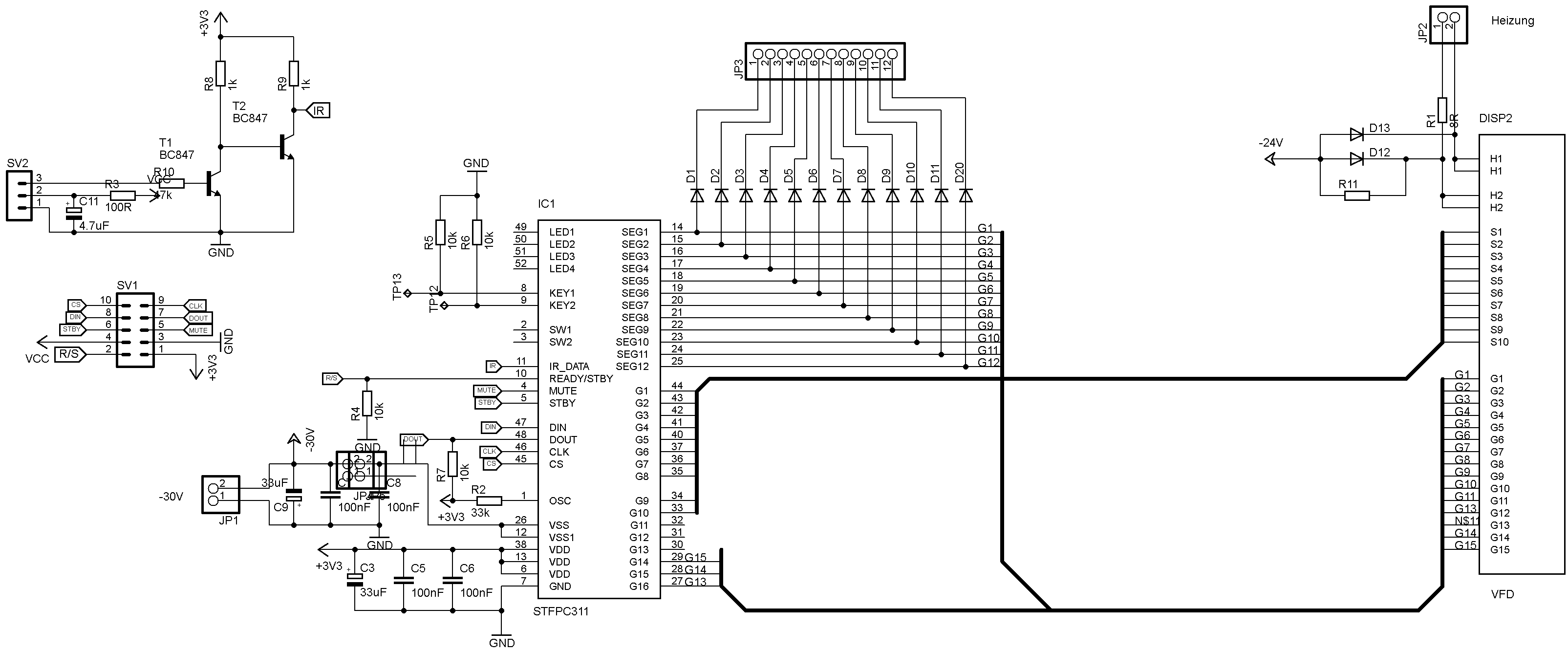

Hallo an alle,
Ich versuche gerade ein VFD aus einem alten Radio in Betrieb zu nehmen.
Um ein Gattergrab zu verhindern, verwende ich für die Anteuerung ein
STFPC311 IC (siehe angehängtes Datenblatt).
Die Ansteuerung der Segmente funktioniert bereits.
Jedoch habe ich ein Problem, und zwar flackern die ausgeschalteten
Segmente (von links an nach rechts abnehmend). Woran liegt das??
Ich habe bereits bei jedem Segment einen Pulldown, das löst das Problem
jedoch auch nicht.
Ich hoffe ihr könnt mir helfen.
Danke im Voraus
lg Robert

Um der Verwirrung entgegenzuwirken, hier der Schaltplan, wie ich es
aktuell aufgebaut habe.
Sobald bei einem Digit ein Segment aktiv ist, leuchten hier auch die
unbeleuchteten. Was ich oben geschrieben habe ist falsch. Die unbenutzen
leuchten, wenn die Anode auf 0V ist.
lg Robert

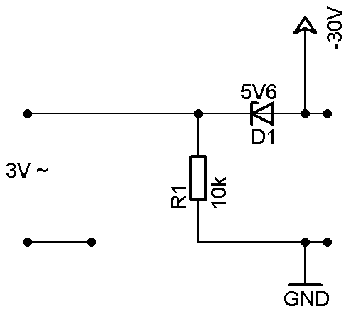

aufzubauen macht keinen Sinn, da war die Z-Dioden-Schaltung
einfacher. Oder du hast einen Verdrahtungsfehler drin.

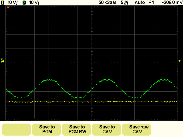

Gast #1527645
Nein Verdrahtdungsfehler habe ich keinen. Die Schaltung wurde geätzt,
sprich ist wie oben im Schaltplan (bis auf die Diodenschaltung)
Ich habe das nun mit der Zenerdiode ersetzt. Die Spannungen sehen gut
aus (siehe Screenshot), die unebnutzten Segmente eines benutzten Digits
leuchten aber trotzdem -.-
Was ist da bitte los?
lg Robert
Gast #1528178
Es funktioniert =)
Anscheinend sind die Kapazitäten des STFPC311 sehr hoch,
 und  der Innenwiderstand der Segmente auch sehr hoch. Mit Pulldowns auf
-30V an den Segmenten, und der Schaltung mit der Zenerdiode funktioniert
es endlich =)
Danke für eure Hilfe!!
Ein schönes Weihnachtsfest!!
lg Robert
