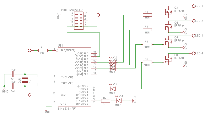

Hallo Zusammen,
anbei meine erste EAGLE Schaltung. Über  PB6 und PB7 ist dieser Attiny
per I2C mit einem Atmega32 verbunden. Der Attiny soll hier als
Dimmercontroller dienen.
Habe ich die Schaltung richtig aufgebaut ?
Kann mir jemand  beim Layout helfen. Bin da geade am Verzweifen und
bekomme das irgendwie nicht hin.
Tom
Gast #1525482
also die LEDs in den Steuerleitungen sind alle falsch herum. Was sollen
die überhaupt bringen? Die werden nur sehr sehr kurz blitzen wenn das
Gate der FETs aufgeladen wird. Außerdem brauchst du noch einen Pulldown
von den Gates nach Masse, um die wieder zu entladen. Das würde zwar auch
über den µC gehen, aber nur wenn die LEDs nicht dazwischen hängen.
Bei deinen LEDs steht immer 20mA drunter. Über die unten rechts werden
aber nur weniger als 5mA fließen, sofern die richtig herum drin ist.
Reicht dir das?
Und ich würde der Versorgungsspannung des Tiny noch 100nF als
Abblockkondensator nach Masse spendieren.
#1525490
Die Schaltung ist noch falsch.
Lass doch alle FETs weg und hänge normale LEDs an die Ports.
Die SMD-Bauteile sind auch hinderlich.
ISP funktioniert so nicht.
Reset-Verbindung u.a. fehlen.
Bau dir die Schaltung erst mal auf einem Steckbrett oder auf Lochraster
auf, bevor du eine Platine machst, die du wqegen der Fahler nicht
gebrauchen kannst.
Schau mal unter http://home.arcor.de/wosm/AtmegaProjekt/index.htm
dort habe ich für Anfänger einiges beschrieben.
wsm

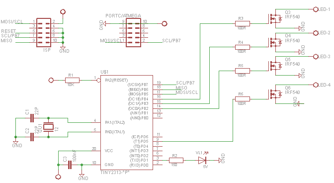

Gast #1525737
Schaut doch schon ganz gut aus.
Sind die Leitungen zum ISP wirklich verbunden, also haben die Netze die
selben Namen oder hast du da nur ein Textfeld drüber geschrieben?
Die Warn-Meldung des ERC sagt dir nur, dass das Signal, das am
Versorgungs-Pin des Attiny liegt, nicht als eine Versorgungsspannung
identifiziert werden konnte. Kannst du ignorieren.
Marion (Gast) meinte das GND-Symbol bei LED4, weil das in die andere
Richtung zeigt wie die anderen und nicht genau erkennbar ist, ob es
wirklich mit der Leitung verbunden ist.
Du solltest vllt. noch ein extra Signal vom ATmega zum ATtiny legen, das
der Mega beim Senden auf High zieht, damit der Tiny weiß, dass die Daten
wirklich für ihn sind. Sonst gibts möglicherweise Probleme beim
Programmieren des Mega, weil der Tiny die Daten vom Programmer ja dann
auch empfängt und evtl. missversteht.

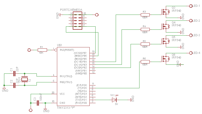

Gast #1525794
@hdd
Das GND Symbol war nur falsch herum eingezeichnet. Ist aber
angeschlossen.
Die Leitungen der ISP Schaltung sind aller verbunden. Ich habe mit
"LABLE" die Namen ausgegeben.

tom schrieb:
> So. Habe nun doch noch den ISP verdrahtet. Ist das so korrekt ?
> Der MOSFET für LED4 ist verbunden.
> Die LED hat 2,1 V und einen 150 Ohm Widerstand bekommen.
> Soweit alles OK?
Was willst Du eigentlich schalten, dass Du gleich so fette FETs nimmst?
Die Widerstaende an den Gates braucht man nicht wirklich, da diese
hochohming sind.
Greets,
Michael
Gast #1525974
Simon K. schrieb:
> Ich würde die Widerstände trotzdem einbauen, da ein AVR Ausgang nur bis
> 20mA spezifiziert ist. Ist außerdem wegen EMV sinnvoll. Ist ja kein
> großer Akt.
Und die Widerstände passen außerdem super als "Drahtbrücken" über die
GND-Leitung ins Layout ;-)
