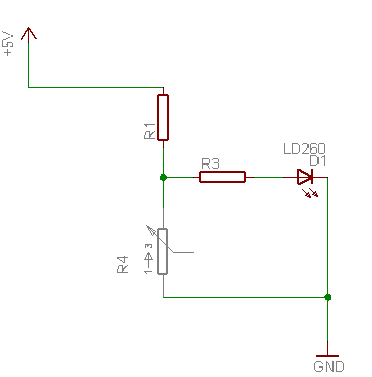

von Thomas O. (Gast)
man muss dich doch im Diagramm eine Linie aussuchen die für eine
bestimmte Diode ist., aber man sieht das wenn die Spannung steigt die
Diode mehr Strom durchläßt(sie verringert also ihren Wiederstand). Ich
verstehe das so das eine Z-Diode mit steigender Spannung ab ihrer
Z-Spannung ihren Wiederstand verringert. Sie fungiert also wie in
meiner Zeichnung also Poti mit dem man die Spannung einstellen kann
Wiederstand klein=großer Spannungsabfall, Wiederstand groß kleiner
Spannungsabfall. Der erste Wiederstand ist aber auch dazu da um den
max. Strom durch die Diode zu begrenzen weil sie sonst zu heiß wird.
Was mich wundert ist Figure 9 im Datenblatt  da schaut es ja so aus
also ob der Wiederstand ab einer bestimmten Spannung wieder steigt.
von Winfried (Gast)
@Thomas: Figure 9 zeigt glaube ich den Zener-Effekt bei verschiedenen
Spannungen, nicht bezogen auf einer Zenerdiode. Soll also heißen, dass
Zenerdiode um die 6 V am besten sind, was den dynamischen
Innenwiderstand angeht. Weshalb man diese übrigens auch gerne
verwendet, wenn es um Stabilität geht, also 4.7..6.1V. Figure 8 zeigt
dann das, was du vielleicht meintest, da sinkt der dynamische
Innenwiderstand mit zunehmenden Strom.
Dynamischer Innenwiderstand/Impedanz sollte man nicht mit dem ohmschen
Widerstand verwechseln. Z=dU/dI, wobei dU und dI möglichst klein sein
sollten.
Mit einem Widerstand in Reihe stellt man den Arbeitspunkt der Diode
ein. Man sucht sich einen Strom aus, der für die jeweilige Application
günstig ist. Ein günstiger Punkt ist so 1..10mA, wenn es auf gute
Stabilität ankommt.
