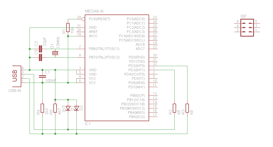

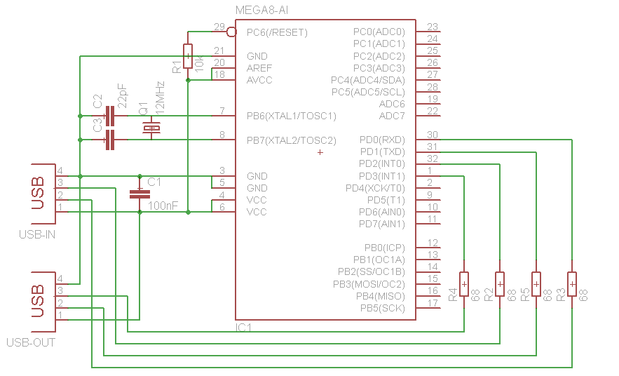

ich bin auf der Suche nach der Möglichkeit über USB sowohl Daten an
einen Atmega8 zu senden als auch vom Atmega zu empfangen.
(Steuerdaten an den uC senden und ausgewertete Sensordaten am PC
anzeigen)
Wer kann mir dazu ne schaltung liefern? ... zurzeit habe ich es so
gelöst, dass ein 2. usb port verwendet wird, jedoch möchte ich dies
vermeiden.
mfg Thomas

von TJ Rejay (Gast)
Hallo Philipp!
Laut meinem Elektronik-Lehrer ist es möglich, die USB-Schnittstelle
direkt (mittels Pulldown/Pullup weiß jetzt nicht genau was von beiden)
mit dem RXD und INT0 des Atmega zu verbinden und ohne Pegelwandler zu
betreiben.
Das selbe ist nun auch mit TXD und INT1, jedoch auf einem Separaten
USB-Port.
Dies funktioniert auch schon aber ich will nicht den Platz verschwenden,
wenn du verstehst, was ich meine. Mein Atmega übernimmt also das
komplette USB-Management.
mfg Thomas
von avr (Gast)
Schau die mal das USB AVR-Lab an:
http://wiki.ullihome.de/index.php/Hauptseite
Das ist wohl die Beschaltung, die du suchst ;)
Hat wohl auch weniger Fehler als deine (z.B. AREF auf AVCC).
avr

von TJ Rejay (Gast)
so wie ich das hier seh ists nichts anderes als 2 ZenerDioden, die den
D+ und D- auf ein Spannungsmax von 3.3V begrenzen und 2 R's die den max
Strom auf 20mA runterdrosseln, incl. pullup und pulldown widerstände.
ich überarbeite meine Schaltung nochmal, poste sie dann und sagt mir
bitte dann, ob dies so stimmt.
