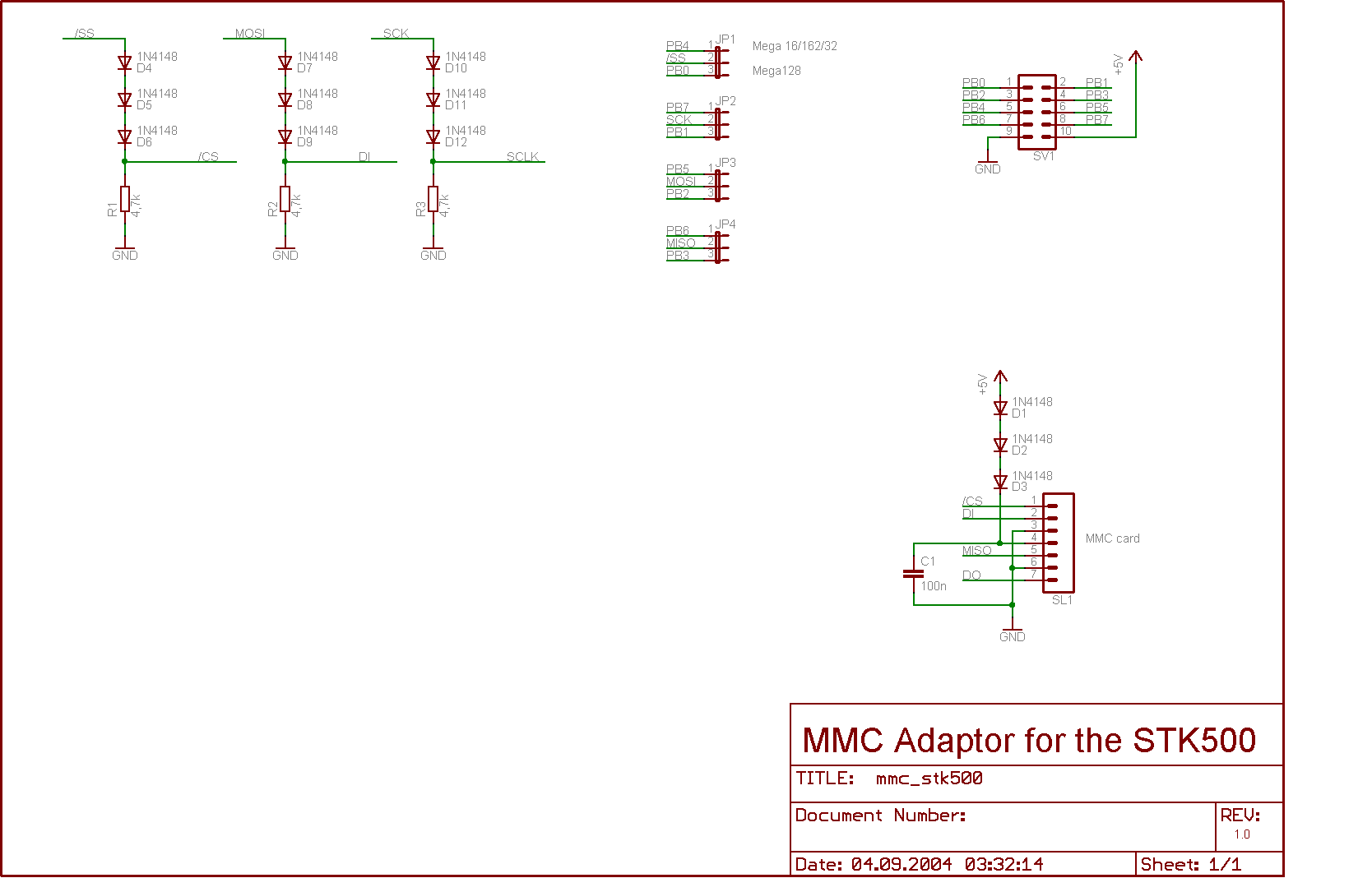

ich möchte eine MMC Karte an das STK500 anschliessen.
Leider habe ich keinen 3,3V Spannungsregler.
Ich habe im Netz eine Schaltung mit 2 Dioden gesehen. Da aber an jeder
Diode nur ~0,6V abfällt, würde die MMC Karte dann ~3,8V bekommen.
Laut Datenblatt darf sie maximal 3,6V bekommen.
Ich würde sie gerne über 3 Dioden anschliessen, auch die I/O
Leitungen.
Spricht irgendetwas gegen den Schaltplan im Anhang ?

Das mit den Dioden würde ich auch lassen, alleine schon wegen der
Kapazitäten. Wegen der Spannungsregler schau doch mal hier im Markt,
Steffen bietet 3V3-Regler bei günstigen Versandkosten und schneller
Lieferung an.

Er verwendet auch nur 2 Dioden. Dadurch liegt an der MMC Karte ~3,8V
an.
@DerMax,
Ich möchte ein selbstgebautes JTAGICE verwenden, welches nur bei 5V
funktioniert.
Ich habe den Schaltplan ein wenig geändert, und werde ihn so mal
aufbauen.
