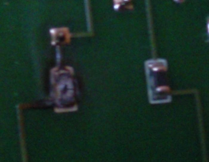

ich suche ein SMD Bauteil das bei einem Blitzschlag zerstöhrt wurde.
Es ist in einer Phasenabschittsteuerung eingebaut.
Es hat leider keine Beschriftung.
Wie es ausschaut ist es in der Entstöhrung eingebaut.(in Reihe in einer
Phase)
Das gleiche Bauteil in einer andere Phase schaut so aus:
    Farbe      : schwarz
    Wiederstand: 1,1 Ohm
Was könnte es sein?
das Bild ist leider unscharf. Es könnte auch ein Widerstand sein.
Allerdings ist da ja nichts mehr zu lesen. Vielleicht machst Du ein
etwas grösseres Foto, damit man unter Umständen auf die Schaltung
schliessen kann.
Gruss Klaus.
>NTCs und VDRs sehen oft ganz genau so aus
Sind hier sehr unwahrscheinlich.
NTC liegen wie L in Reihe und können in der Regel zur Funktionskontrolle
überbrückt werden.
VDR sind parallel zur Versorgungsspannung und haben im Fehlerfall
Kurzschluß.
Mal analysieren!
1.Ein defekter schwarzer Widerstand hat selten einen ablesbaren Wert.
Er wird auch nicht das einzige kaputte Teil Deiner Schaltung, sondern
eher ein sekundäres Opfer sein.
2.Schau Dir mal die Schaltung ringsrum an und nimm ein Datenblatt zur
Hand.
3. Mit mehr Licht bekommt man bessere Bilder.
>Oder das "gute" Teil ist auch Futsch...
Bei mir nicht, da ich den Rest der Schaltung betrachte.
Man sieht immer noch einen Rest, außerdem sind R flach und glänzend.
L sind meist höher (quadratischer Querschnitt) und haben eine etwas
mattere Oberfläche.
Der runde Krater ist typisch für einen durchgegangenen R. L sterben ohne
äußerliche Zeichen.
