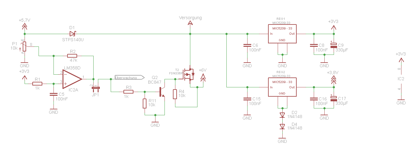

Hallo!!!
Ich hab die im Anhang gepostete Schaltung aufgebaut, nur leider tut sie
nicht so wie ich mir das gedacht habe.
Egal was ich mit dem Poti einstelle, am Ausgang gibt der OPV immer 2,01V
raus. Hab nun den OPV schon getauscht und wieder das gleiche Ergebniss.
Ich dachte immer, wenn bei einem OPV -
der + Eingang positiver ist als der - Eingang ist der Ausgang positiv
der - Eingang positiver ist als der + Eingang ist der Ausgang negativ
Ist das nicht so???  Oder was mache ich falsch??

Gast #1525931
Ich denke, daß Du die 3,3V überwachen willst und in Abhängigkeit davon
über den Mosfet die 6 Volt freigeben willst. Dann lasse mal R2 weg,
damit der Operationsverstärker als Komparator arbeiten kann.
MfG Paul
Gast #1525932
Du musst den "Common-Mode Input Voltage Range" beachten. Wenn die
Versorgungsspannung 3,3V ist, dürfen die Eingangspannungen nur von 0V
bis etwa 2V gehen.
#1525933
Dein OPV hat eine Betriebsspannung von 3,3V
An dem + Eingang liegen auch schon 3,3V über R1 an.
Wie soll der -Eingang da positiver werden, als der -Eingang ?
positiver als Vcc kann er ja nicht.
Probier mal parallel zu C5 noch 1k. Damit legst Du den +Eingang auf
Vcc/2
Gast #1525938
Hi Leute!!
Danke für die schnelle Antwort, das dachte ich mir schon!!!

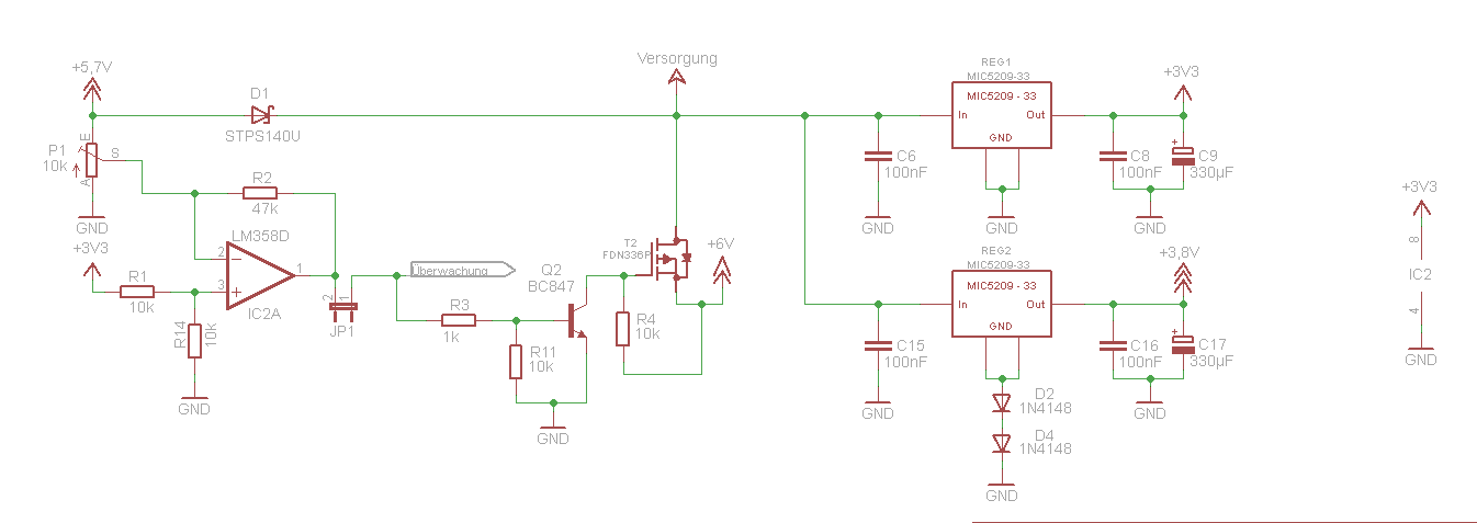

Hab die Schaltung mal ausgebessert und die betreffenden Teile mal
getauscht - jetzt funzt sie!!!
Danke für die Hilfe!!!!
