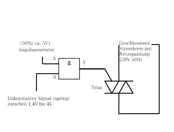

Ja schon möglich bin Anfänger in der Elektronik muss ich zugeben.
Aber ich versuchs mal genau zu erklären...
bzw. Zeichne ich das mal hin...
Also Am Und-Gatter muss beim Y Ausgang der Impuls durch kommen vom
Impulsgenerator, damit er mir mein Triac Einschaltet und den Großen
Stromkreis durchlässt.
Hoffe ist jetzt klarer....
Ich wiederhole nochmal ich bin Blutiger Anfänger falls was an meiner
Überlegung falsch ist bitte sagen. :-)
mfg Muha

welche Rolle spielt das zweite Signal dabei? Ist das die Rückführung
einer Spannungsregelung? Beschreibe bitte mal, was du überhaupt machen
willst.

Reicht es nicht wenn ich meinen Impulsgenerator auf 100Hz erhöhe?

Das Signal B ist die Ausgangsspanung aus einem Wecker wärend der Alarm
läuft(der Pipser)...Ich benutze den als eine Art Timer für den
Netzspannungs Stromkreis.
Ich weiß ich hätte auch eine Einfache Schaltung mit Releis machen können
will das aber mit dem Triac machen...Bin mitten in einem Schulprojekt.
Der Wecker ist dabei der Timer für die großen Stromkreise die durch den
Triac Geöffnet werden.

Du musst schon auch noch auf den Phasenwinkel aufpassen.
Je nachdem, wann genau der Triac in der Welle der Wechselspannung
zündet, kannst du die Energie, die durch den Triac läuft von 0 bis 100%
einstellen. Genau so funktioniert zb ein Dimmer: Die Welle wird
angeschnitten. Je nach Zündwinkel ergibt sich eine andere Dimmstufe.
Machs mit einem Relais.

Und was willst du damit erreichen? Was soll die genau Schaltung machen?
Ich würde ja für Schulprojekte etwas ungefährlicheres empfehlen, denk
mal über ein Projekt mit Schutzkleinspannungen nach, nicht gleich
Netzspannung.
Du willst also, wenn ich das richtig verstehe, eine Art Zeitschaltuhr
bauen? Dann ist die Verwendung eines Triacs vollkommener Unsinn. Triacs
sind zum Steuern da, nicht zum Schalten. Wenn schon, dann nimm ein
Netzspannungsrelais. Ein Triac ist da unnötig und übermäßig kompliziert.

Nunja meine Frage bleibt eigentlich offen.
Welches Und kann ich den dabei benutzen?
So das der B-Eingang eine 1 erkennt, und der A-Eingang den
Impulsgenerator durchlässt?
erstmal musst du den Pegel des Weckers normieren. dann brauchst du auch
keine logikgatter mehr, sondern nur einen p-Kanal-Transistor, der das
Signal des Impulsgenerators entweder sperrt oder durchlässt.
Vor dessen Gate setzt du einen invertierender Schmitt-Trigger, bei dem
du die Schaltschwellen entsprechend anpassen musst. Google ist dabei
dein Freund.
Das sollte reichen, der Rest ist Eigenleistung.
