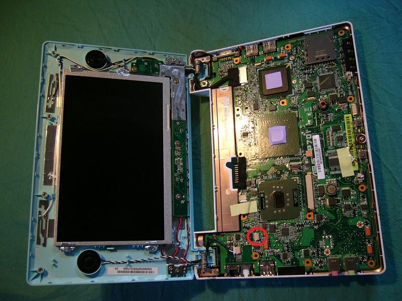

Vermutlich kann man da schon noch was reparieren. Wenn du Glück hast ist
eine Überspannungssicherung in Form einer Supressordiode und Sicherung
verbaut. Ansonsten könnten die ersten Schaltwandler defekt sein.
Mach doch mal bitte ein größeres Foto vom Eingangsbereich.

Mach doch einmal das Netzteil auf, und gucke dir die Schaltung an.
Eventuell wurde da gepfuscht und keine Netzfilterung eingebaut (
Spannungsspitzen im PWK / LKW können die 12 /24V bei weitem
übersteigen). Des Weiteren solltest du dir die verbauten Kondensatoren
ansehen, die in dem Netzteil stecken.
24,7V am Ausgang bedeutet, dass der Leistungstransistor( zu 99% ein
Mosfet) komplett durchgeschaltet ist und somit entweder der
Leistungstransistor oder die Ansteuerungselektronik defekt ist.

Hat jemand Lust die Platine anzuschauen. Habe das Netbook zerlegt. Bin
zwar Elektiker, aber mit 230 Volt aufgewachsen. :-)
Tolles Forum und 99% fähige und hilfsbereite Mitglieder. DANKESCHÖN.
PS: Mein ASUS-Baby gebe ich nicht auf. Werde eine Lösung finden.
von Omega G. (omega) Benutzerseite
Wie gesagt, mach mal ein größeres Foto bitte. Ich schaue es mir gerne
an.
Bisher konnte ich auch mehrerer Notebooks mit defekter Eingangsstufe
reparieren.

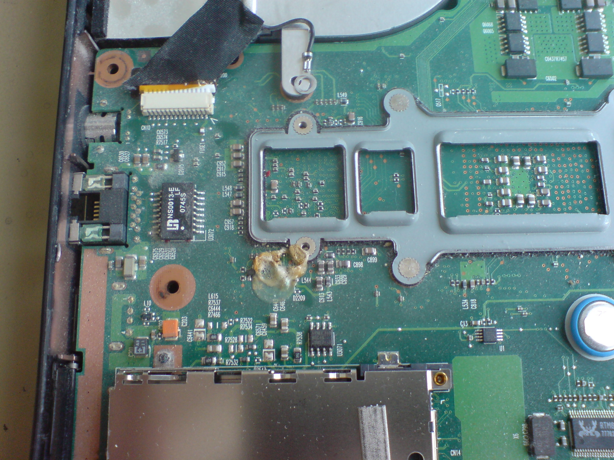

Ich hätte noch ein relativ neues Toshiba-Notebook zu verkaufen. Ging
unter Vista öfters einfach mal aus. Später immer seltener nach diversen
Vista-Updates. Nun machte es erneut dieses Ausschalten wieder und blieb
es dann auch. Nachdem ich es dem Toshiba-Service schickte, teilte mir
man mit: "Gewährleistung is nich, da Flüssigkeitsschaden". Habe es
aufgemacht und es war wohl mal etwas Cola oder sonstwas quer durch die
Tastatur auf die Platine gelaufen. Ein kleiner festgetrockneter Klecks.
Drunter ein paar SMD passive Bauelemente. Widerstände und Kondensatoren.
Nicht irgendwas von Oszillator oder sonstwie hochohmig zu sehen. Klecks
habe ich vorsichtig entfernt. Einschalten geht aber trotzdem nicht und
Toshiba hat die willkommene Ausrede bekommen.
Bleiben drei Fragen:
1. Was könnte es sein?
2. Welche Notebooks sind bezahlbar (max. 600 EUR inkl. Märchensteuer,
mind. 15" besser 17") und bedingt wasserdicht? (Eigentlich dachte ich
das Teil ist nicht so durchlässig. War richtig erschrocken ob der
Konstruktion)
3. Will es einer kaufen? Der Rest außer dem Mainboard sollte gehen.
Display ist fast wie neu.
4. Es ist ein SATELLITE A210-1A7
Athlon Dual-Core K2 TK-57
1GB RAM, 200GB FP, Vista, DVD-Writer, WLAN, Analogmodem, 15" WXGA
Verkauf zusammengebaut oder in Teilen

Auch ne Idee. Ich bin mir nicht mal sicher, ob es überhaupt Cola in
diesem Maße war.
Hier eine bessere Beschreibung des Gerätes (als Neugerät):
http://www.amazon.de/Toshiba-Satellite-A210-1A7-Notebook-Mobility/dp/tech-data/B0011U2WAY/ref=de_a_smtd
Habe mal ein Bild angehangen.
Ich würde versuchen das ganze gut zu reinigen, mit destilliertem Wasser
und Isopropanol. Wenn du Glück hast geht es danach. Ansonsten lösen sich
gerne die Dukos auf, durch Elektrolyse.
von Mad M. (madmatty)
Danke für die Bilder. Wie viel zu oft, keine sichtbare Schäden. Ich
vermute, dass ein FET dauerhaft durchschaltet, oder gar nicht mehr
schaltet / nicht angesteuert wird.
Ich würde auf Bild 4 den 4925 prüfen. Der sieht für mich so aus, als ob
der den Eingang irgendwie abschalten kann. Datenblatt
(http://www.vishay.com/doc?68969) (Durchgang prüfen, macht der
Kurzschluß? Schaltet der überhaupt? Soll der schalten?)
Als nächstes die Unterseite anschauen, Bild 3. Das überbelichtete
Bauteil: Shunt oder Sicherung?
Dann sind auch da zwei MOSFETs, da das gleiche machen.
