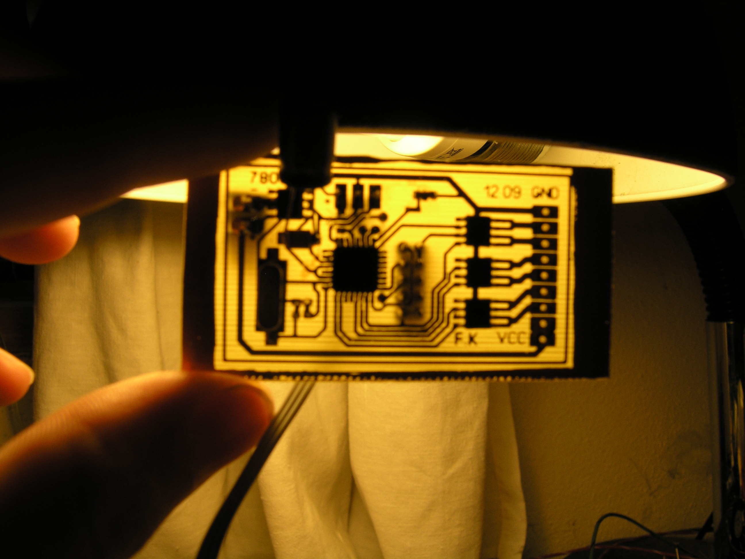

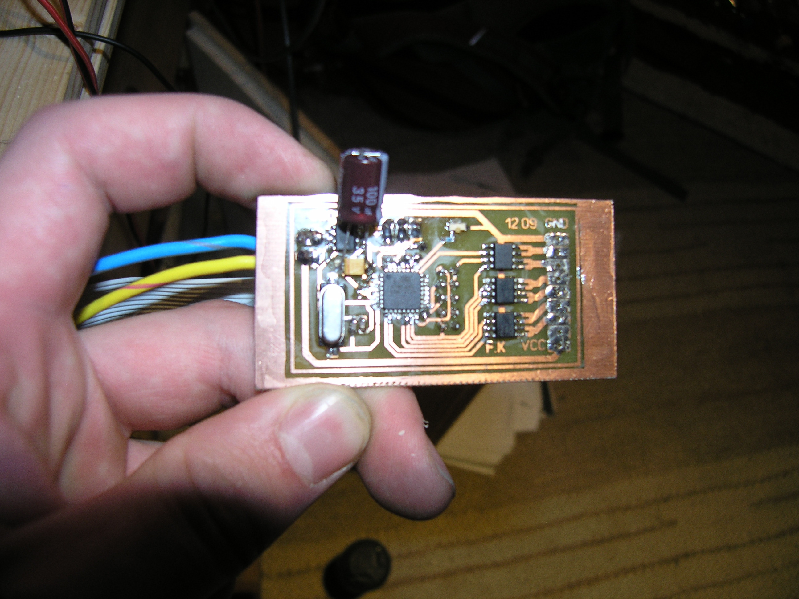

So hier die bilder, sry für die größe und schlechte qualli aber dei platine is winzig! das eine bild ist die durchleuchtung der platine um die leiterbahnen besser zu sehen! LINKS OBEN ist die Markierung des chips falls nicht ersichtlich! der 8 pin unter dem großen kondensator ist der 7805 die anderen drei sind jeweils dual mosfets für die leds! datasheet : http://www.atmel.com/dyn/resources/prod_documents/doc2545.pdf Ach ja ich habe schon am reset pin verschiedene wiederstände versucht auch komplett ohne, allerding ohne erfolg! und das komische ist ja das man den atmega88 anfangs lesen kontne und er langsam im zeitraum von ca 60 minuten immer mehr fehler produzierte! Wie gesagt ist nur bei atmega 88 so sonst keine probleme mit programmer oder sonst irgendwas! MFG und schonmal vielen dank!
Du solltest erstmal feststellen, obs am Aufbau liegt oder ob Dein Programmer den ATmega88 nicht mag. Dazu nimm einen ATmega88 im DIP-28 auf ner Rasterplatine (alle [A]VCC, GND anschließen!). Ich benutze STK500/AVRISP-MK2 + AVRStudio. Ich hatte damit noch nie Probleme, egal welcher AVR (ATtiny12, 13, 15, 25, 45, 85, 44, 84, 2313, ATmega8, 16, 32, 162, 48, 168, 328P, 644). Peter
Ich hatte mal ein aehnliches Problem mit einem mega8 TQFP. Zuerst hat das proggen einigermassen funktioniert und dann wurde es immer schlechter, bis es gar nicht mehr funktioniert hat. Der Grund war eine schlechte Leiterbahn an den SPI Leitungen. War ein Aetzfehler und durch minimale mechanische Belastungen (Platine ganz normal gehandhabt. Aber ein paar Mikrons verzieht die sich ja wenn man sie nur beruehrt) sind Haarrisse an der Stelle entstanden und der Kontakt wurde immer schlechter. Loettropfen auf die entsprechende Stelle hat das Problem dann behoben. Also ich wuerde mir die Platine mal ganz genau angucken. Helles Licht von hinten und dann von vorne mit der Lupe gucken. Man sieht dann eigentlich relativ gut einen Aetzfehler oder Haarriss, weil an dieser Stelle Licht durchtritt.

ja genau er funktionierte ja auch! allerdings immer schlechter produzierte fehler usw! An den leiterbahnen liegt es nicht, habe gerade alle gemessen und nachgelötet! auch habe ich es gerade mit meinem alten programmer über comn unv ponyprog versucht, selber fehler! kann es sein das er den hitzetod gestorben ist? also zu heis geowrden ist beim löten? aber warum er anfangs funktioniert ist mir rätselhaft und das schon bei 2 versuchen! und ich bin mit der sck frequenz ganz unten daran liegt es nicht! Auch ist beim letzten auslesen als es noch ging der ganze flash voll mit fehlern gewesen! vllt sollte ich es mal mit externem oszillator versuchen! wo müsste ich das signal dann anlegen? hab nen frequenzgenerator bis 2 mhz, an xtal1? MFG
Sehe ich das auf den Bildern nur nicht oder fehlen die Abblockkondensatoren am Mega und die 100nF Kondensatoren am 7805? Frank
