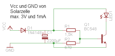

Hi, ich möchte gerne ein bischen mit solarzellen experimentieren, habe
da eine aus nem alten tschenrechner genommen, die liefert so um die 3V
und "wahnsinnige" 1mA!
Jetzt wollt ich einfach zum experimentieren mal eine kleine
blinkschaltung bauen. Die solarzelle soll den elko aufladen, wenn er
"voll" ist sollte die spannung am Spannungsteiler 0.7V sein und der
transistor schaltet den Strom des Elkos auf die led. Also der elko soll
über die led auf einen schlag entladen werden wodurch sie kurz
aufblitzt(sie blitzt wirklich wenn der elko aufgeladen is, das
funktioniert schonmal) leider lädt sich der elko in der schaltung aber
nicht richtig auf, ich mess da so um die 0.5V und nicht, 2.5V wie es
ohne den rest der schaltung der fall ist. Hab ich da vielleicht den
Spannungsteiler falsch bemessen so das die meiste spannung an ihm
verloren geht oder is die ganze schaltung einfach nur murks??
Danke G_G

Du hast eine analoge Schaltung gebaut, die auf einem Äquilibrium hängen
bliebt, wo der Transistor gerade so viel Strom durch die LED lässt, wie
die Solarzelle liefert (falls überhaupt so viel kommt und nicht alles
durch die Widerstände abfliesst)
Die billigen chinesischen Solarblinker haben 3 Transistoren...
Leider sind Deutsche nicht mehr so klug wie Chinesen.
Wahlweise guckst du dir den obsoleten LM3909 an, den man auch nachbauen
kann.

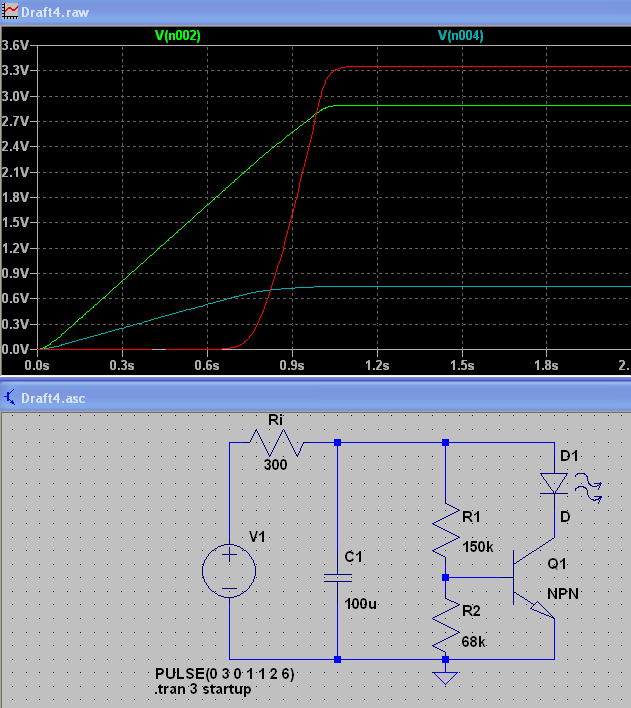

> Also der elko soll über die led auf einen schlag entladen werden
Und wer sollte denn für den "Schlag" sorgen?
Nimm mal einen Simulator (z.B. LT-Spice) und sieh nach, was deine
Schaltung da tut.

Wie kann ich denn bei dem LT spice der spannungsquelle sagen das sie nur
0.5 oder 1mA an Strom liefern soll bei 3V Spannung um die solarzelle zu
simulieren?

> dann schaltet der aber nicht so schnell durch
Der schaltet schon schnell durch. Aber nicht ganz.
Lass einfach mal in Gedanken die Spannung am Kondensator gaaaaaanz
langsam von 0V an steigen. Dann beginnt der Transistor bei etwa 2,5V am
Kondensator mal zu leiten. Und sorgt dann dafür, dass die Spannung am
Kondensator nicht mehr weiter steigt, weil über die LED ein Strom zu
fließen beginnt. Irgendwann stellt sich dann ein Gleichgewicht ein.
Schwingen wird da sicher niemals was.

transistoren arbeiten stromgesteuert. d.h. ab einer gewissen
basisspannung beginnt langsam ein strom zu fließen, der den transistor
langsam öffnet. es beginnt also gleichzeitig ein um den hfe verstärkter
strom durch den kollektor zu fließen.
also angenommen du hast 0.1mA basisstrom und einen hfe von 200 würde ein
kollektorstrom von 20mA fließen.
damit das ganze die LED kurz aufblitzen läßt brauchst du eine kippstufe,
die bei einer gewissen spannung vom gesperrten schlagartig in den voll
geöffneten zustand umkippt. findest du im internet.

ok habs mit der simulation hinbekommen und es stimmt da schwingt garnix,
wenn man irgendwie die verbindung von elko und solarzelle zur selben
zeit, wo die led aufblitzen soll, trennen würde, dann könnte das doch
schon eher funktionieren oder? Um der sache mit dem transistor und dem
langsamen durchschalten entgegen zu wirken müsste man doch eher n fet
nemhen der durch die spannung gesteuert wird, aber es gibt wohl keine
die mit so geringen spannungen arbeiten.
