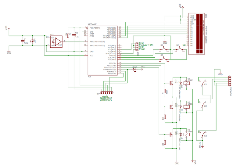

ich habe mir mit einem Atmega 8 eine schaltung gebastelt um meinen
rolladen Zeitgesteuert zu öffnen und zu schließen.
nun treten bei mir seltsame seiteneffecte auf:
in der testphase lief alles problemlos, dann habe ich die schaltung auf
einer lochrasterplatine gelötet und anstelle der test leds relais
eingestzt um den rolladen auch schalten zu können.
als treiberstufe habe ich mosfets verwendet (bs170 siehe schaltplan)
ab und zu kommt es nun vor dass wenn ich einen taster drücke für
rolladen auf oder zu dass der controller versucht zu schalten (kurzes
klicken und sofort wieder ein 2. klicken) und scheinbar abstürzt und
sich neu startet.
beim dem "licht" relais konnte ich das noch nicht beobachten.
desweiteren hab ich beobachtet dass manchmal ein "event" einfach
übergangen wird: also wenn es zeit ist den rolladen zu öffnen passiert
einfach .. nichts .. der controller tut so als ob er gerade nichts tun
muss und zählt braf seine sekunden weiter.
selten kommt es auch vor das man fröhlich auf den tasten rum tippen kann
und der controller sich nicht weiter daran stört..
das letzte fehlverhalten dass ich beobachtet habe ist dass das lcd
teilweise nur müll anzeigt ... irgendwelche seltsamen zeichenketten.
wenn das einmal eingetreten ist ändert sich das auch nicht mehr (trotz
dem der controller jede menute das display komplett leert und neu
beshriftet).
das scheint aber die funktionalität des controllers nicht zu
beeinträchtigen.
es gibt natürlich auch zeiten in denen alles einwandfrei funktioniert...
ich habe versucht das irgendwie mit umwelteinflüssen inverbindung zu
bringen (spannubngsschwankunen, temparatur) aber habe keine analogie
feststellen können.
im anhang findet ihr den schaltplan
und den code als zip archief: der ist etwas caotisch aber funktional ;)
wird sobald der prototyp läuft mal "aufgeräumt"
ich hoffe ihr könnt mir irgendwie helfen!
gruß
JUehV

Das ist keineswegs ungewöhnlich bei Relais die 230V Motoren steuern.
Hinweise wie man es aufbaut in
http://dse-faq.elektronik-kompendium.de/dse-faq.htm#F.25.2
Du hast die Relais an demselben VCC wie den uC,
das ist schon mal ein Problem, ausserdem neigt das dazu dass du
dieselben Leiterbahnen verwendest durch die der Strom zum Relais
fliesst.
Aber viel interessanter ist es, ob deine 230V reinhauen.
Stört sich die Schaltung acch, wenn gar keine 230V~ Leistungen zum
Rollladen angeschlossen sind ?
Wenn nein, musst du nur Einkopplungen aus der 230V~ Seite abfedern.

ja deshalb habe ich ja auch eine freilaufdiode eingebaut wie es in dem
text beschrieben ist ....
> fliesst.
hmm die relais sind 5v versionen ich dachte das wär kein problem.
ok wenn das relais nun so viel strom verbraucht das der uC aus geht
würde es das verhalten erklären ... allerdings nicht warum das nur
manchmal und bei unterschiedlichen relais unterschiedlich oft passiert
.. eigentlich müsste das doch dann immer passieren wenn ich ein relais
schalte

AVCC muß an 5V !
Peter

Willkommen in der realen Welt der EMV.
Wenn du deine Motoren abschaltest hast Spannungsspitzen von einigen KV
im 230V Netz. Und die stoeren deine Elektronik. Lochrasterkarten und
230V ist immer ein Problem.
Abhilfen:
EMV gerechtes Layout  , 230V moeglichst weit weg von der Logik.
Varistoren / RC Glieder zum Motor schalten. Netzfilter in die Versorgung
zu deiner Logik schalten. Schaltungsteile nur so schnell wie noetig
auslegen nicht so schnell wie moeglich. Eingaenge mit RC-Gliedern
filtern.
Du siehst es gibt eine Menge moeglichkeiten und Loesungen.

@peter:
naja ich brauch kein analog digital wandler daher is die spannung dort
völlig woscht
@falk
netter link aber nach einem blick in den schaltplan wirst du feststellen
dass das genau den spezifikationen dort entspricht
@helmut
danke das versuch ich mal ;)
@paul
ich verwende leds mit integriertem vorwiederstand :P
@special
versuch ich auch mal
danke an alle für die tipps ;)
ich mach dann bald mal ne (miss)erfolgsmeldung ;)

Nur dem AVR nicht. Denn dieser versorgt damit die Treiber eines Ports
(an dem auch die Analogeingänge liegen).

also MaWin hatte recht,
ohne 230 V läuft das ganze ding...
Daher sollten die feilaufdioden ja auch in ordnung sein oder ?
habe auch die selben verwendet wie hier empfohlen:
wie ist das jetzt mit dem hoch/tiefpass ?
wo sill ich die denn anbringen? hat da jemand einen link?
ich dachte die verwendet man nur wenn man frequenzen filten will ...

Die Varistoren must du parallel zur Motorspule schalten. Damit werden
die Induktionsspitzen der Motorwicklung bedämpft.
Varistoren mit Spannungen von 275V sollten reichen.
Du willst doch deine Störungen wegfiltern.

Du brauchst nun einen Snubber am Relaiskontakt:
http://dse-faq.elektronik-kompendium.de/dse-faq.htm#F.25.1
Aber der alleine reicht eventuell nicht.
Denk dran, daß um die ganzen Leitungen zum Motor ein Störnebel aus hohen
Freuqnzen liegt, wie um eine Sendeantenne.
Und deine Schaltung ist der Empfänger.
Besonders empfindlich empfangen Schleifen.
Verfolge also deine Platine, wo Leitungen in Kreisen laufen (Beispiel:
Netztrafo, Gleichrichter, Siebelko, Spannungsregler, uC, und zurück an
jedem Bauteil vorbei) und schau, wie gross die eingeschlossene Fläche
von dieser Leiterschleife ist. Je grösser die Fläche, um so besser die
Empfangswirkung. Man vermeidet das, in dem die beiden Leitungen vom
Trafo direkt nebeneinander (verdrillt) zum Gleichrichter laufen, dessen
beide Leitungen kurz und parallel zum Elko (oder wenn sie lang sind eben
direkt nebeneinander), von dort geht die Versorgungsspannung zum

von JUehV (Gast)
aber ich hab doch freilaufdieoden drinnen ... sollten die das net genau
so gut erledigen ?
ok dann werd ich das mal mit nem wiederstand und nem kondensator
versuchen ;)
schleifen hab ich keine offensichtlichen gefunden .. ich hoffe dass das
dann gegessen ist ;)
danke für die hilfe!

von JUehV (Gast)
@ helmut
ohhh hatte grad einen denkfehler ... da steht ja motorspule ^^
da hab ich natürlichk eine freilaufdiode (is ja auch wechselstrom); ok
das werd ich auch noch mal versuchen ;)
gruß

von JUehV (Gast)
hi,
also mein varistor experiment is eindeutig fehl geschlagen:
ich hab den varistor zwischen ausgang des relais und nulleiter
geschalten .. das gab keine verbesserung des verhaltens
dann hab ich ihn mal vom ausgang zum erdungskabel gescalten, dann ist er
beim laufen des motors weggebrannt ^^
war einer vom conrad mit artikelnummer: B72207S271K101
stützkondensatoren haben auch nix gebracht .. was eigentlich zu erwarten
war, denn wenn der motor nicht angeschlossen ist läuft das teil wie eine
ich werde sobald ich einen außreichend dimensionierten kondensator
gefunden bekommen habe nochmal eine rc schaltung versuchen ...
wenn dass nicht klappt denk ich ist es sinnvoll die schalteinheit auf
eine andere platine zu setzen und vllt nochmal ein paar optokopler
zwischen zu schalten .. oder ?

von Anja (Gast)
>1
Das ist ein Irrtum: Die Störspannungen addieren sich. Wenn Du z.B. an
einem Pin 1000 mV Störspannungsabstand hast. Und die fehlenden
Abblockkondensatoren eine zusätzliche Störspannung von 800mV generieren,
hast Du nur noch 200mV Abstand für die externen Störungen.
-> unter EMV-Bedingungen funktioniert eine Schaltung nur dann wenn alle
Maßnahmen korrekt umgesetzt wurden.
Tipps gab es bisher genug (MaWin / Helmut). Die müssen nur konsequent
umgesetzt werden. Wesentlich ist die Verdrahtung und die Anordnung der
Bauelemente zueinander. Die Leitungen zu den Relais weit weg vom
Prozessor führen (Sternpunkt am Netzteil-Spannungsregler).
Spannungsregler an Ein- UND Ausgang zusätzlich mit je 100 nF abblocken
(Dicht am Spannungsregler). Unter HF-Einfluß kann die Spannung schnell
mal um ein paar hundert Millivolt wegdriften und einen Brown Out Reset
auslösen. Prozessor und Quarzoszillator mit je 100 nF abblocken 10uF
nochmals zusätzlich am Prozessor. Quarzoszillator und Prozessor dicht
nebeneinander plazieren.
Besser als Optokoppler wirken Serienwiderstände von 1-10kOhm zwischen
Prozessor und Gate der Endstufen.
Der Kondensator am Reset-Pin des Prozessors braucht eine eigene Leitung
an den Prozessor-Gnd Pin.
von JUehV (Gast)
ist bestimmt nett gemeint .. aber ein blick in den schaltplan und meine
erwähung dass ich das standart netzteil das hier auf der seite empfohlen
wird verwende  hätte dir das tippen erspart.
thomas hatte in seinem beitrag nur zusätliche sicherungen empfohlen
der optokopler ist net galvische trennung von den relails ... ich glaub
nicht dass ein paar wiederstände da "besser" sind
ich sehe irgendwie keinen grund 2 nahezu parallele leitungen zu legen
nur das der kondensator ne leitung für sich hat .... vllt bin ich da
auch zu sehr theoretiker aber ich denke daran wird es nicht liegen
gruß
von Herbert K. (avr-herbi)
ich habe nicht alle Beiträge gelesen, da ich das gleiche Problem vor
Jahren auch schon hatte. Die Lösung bei Motoren / Induktivitäten:
(Widerstand + Kondensator als Reihenschaltung) + das über den
Schließer/Öffner Kontakt, der benutzt wird. Der klitze kleine kaum
sichtbare Funke am Relais Kontakt wird den Reset auslösen (so war es bei
mir).
Irgendjemand hatte das wohl auch schon zuvor beschrieben.
Mit der Diode parallel zu der Relais Spule hat dies nichts zu tun. Das
hast Du schon ganz richtig gemacht.
Viele Grüße Herbert
