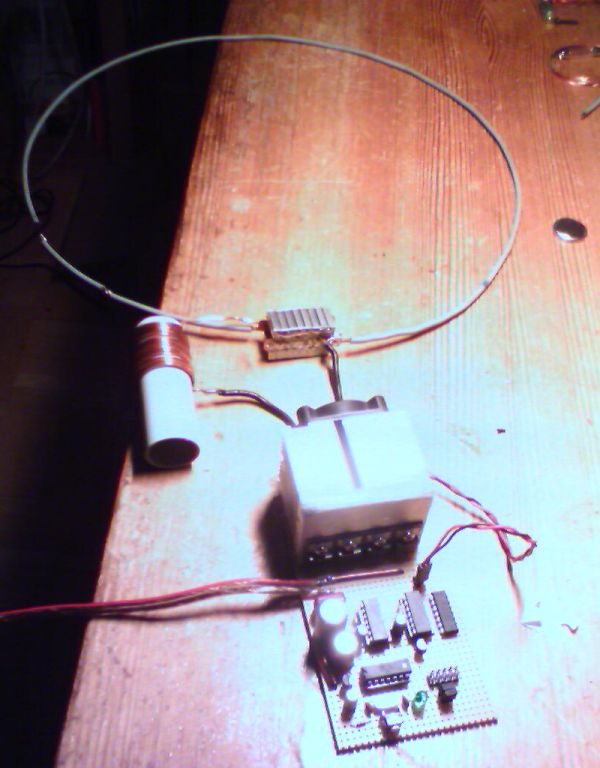

Ich bastel an einem Zeitzeichentestsender (77,5 kHz) für sehr kleine
Abstrahlleistung. Die Endstufe besteht aus 4 MOSFETs (IRF 3205 mit zwei
IR 2112) und erzeugt ein Rechtecksignal mit 77519 Hz (20 MHz/258).
Übliche Funkuhren sollen einen sehr schmalbandigen Empfänger besitzen,
ist die Abweichung von 19 Hz da schon problematisch?
Als Antenne soll eine kleine Loop zum Einsatz kommen. Wie müsste die
Antennenanpassung aussehen, bzw. wie kann man die Auslegen, ist das
überhaupt mit vertretbarem Aufwand machbar? Ich stell mir das ungefähr
so vor:
          L1         |              )
    __             -----  Antenne-> )
  _|  |_           -----    L2      )
                C1   |              )
L1 und C1 bilden einen Tiefpass, C1 und L2 einen Schwingkreis so das die
Endstufe nicht die Blindleistung für L2 schalten muss, sondern nur noch
die Verlustleistung der Bauteile und die (vernachlässigbare)
Sendeleistung.

Moderator Persönliche Seite #1526955
Könnte schon etwas knapp werden.  Hier:
http://www.axtal.com/data/publ/lw_filter.pdf
findet man einige Abhandlungen über Quarzfilter für 77,5 kHz, da
ist von Bandbreiten von 20 Hz die Rede für ein einpoliges Filter.
> Antennenanpassung aussehen, ...
Ich würde einen Schwingkreis auf maximale Spannung abgleichen, bei
dem die Spule Teil des Kreises ist.  Zwar wird der ein wenig
verstimmt, wenn du ihm Energie entziehst, aber das ist vermutlich
kaum der Rede wert.
OP #1527117
Hallo Mmmh, das habe ich wahrscheinlich hier im Forum irgendwo gelesen.
Ich meine es war von 10 Hz Bandbreite die Rede. Jörgs Quelle sollte dir
da weiterhelfen. Wobei die Uhren die ich kenne wohl keine Induktivitäten
(außer die Antenne) verwenden und nur mit einem einzigen Quarz für den
Empfänger auskommen.
Jörg wie meintest du das genau, ich blick da nicht ganz durch,
eigentlich bilden ja sowohl L1+C1 wie auch L2+C2 Schwingkreise. Wenn der
eine geändert wird beeinflusst das auch immer den Anderen. Ich habe
keine Idee wie man da sinnvoll vorgehen soll. Hinzukommt, das die laut
Spice-Simulation auftretenden Ströme bei Fehlabstimmung bösre
ausschauen...
Moderator Persönliche Seite #1527135
Ja.  Der Sinn von L1 erschließt sich mir sowieso nicht.  Ich
würde wohl einfach nur den Kreis aus L2 und C1 benutzen und den
auf Maximum abstimmen.
> ausschauen...
Dann bau mal ein paar realistische Verlustwiderstände in die
Simulation. ;-)

OP #1527661
Ohne L1 wird die Spannungsdifferenz zwischen dem Rechtecksignal der
Endstufe der Sinuskurve des Schwingkreis in der Endstufe verheizt. Und
da das Rechtecksignal der Endstufe recht niederohmig ist
(durchgeschaltete MOSFETs) würde das mit wohl mit 'ner Rauchwolke
enden...
Die hier liege Billigfunkuhr hat übrigens nen Quarz mit der Aufschrift
77503, also wie Jörg schon sagte ein Geradeausempfänger. Die starke
Verformung den DCF-Puls nimmt man wohl bei Anwendungen wo die exakte
Erkennung der Pulse auf einige ms nicht relevant ist in Kauf.

OP #1539805
Das abstimmen ohne Drehko war nen bisschen nervig, läuft aber schon ganz
gut. Die Beinchen des C1 sind was dünn, da müssen wahrscheinlich mehrere
kleine Kondensatoren her.
Jörg, ohne rechnen ist das was schwierig mit 'ner Spule weil ja auch die
Impedanzen relevant sind, also sowohl L1, C1 und L2 ungefähr passen
müssen. Wenn man C1 als C1* und C1** (parallel) ansieht kann man L1/C1*
als Resonaztransformator auslegen und L2/C1** als reellen resonanten
Schwingkreis mit passender Impedanz.
Allerdings sind die ohmschen Wiederstände (bei 77,5kHz) von C1 und L2
bei der Auslegung nen bisschen problematisch. Zumindest bei C1 wüsst ich
keine Alternative zu Ausmessen.
Die Antenne (L2) ist jetzt ne Loop mit 250mm Durchmesser. Auf Grund der
im Vergleich zur Wellenlänge extrem kleinen Abmessung sollte ja auch der
Antennenwirkungsgrad und damit die abgestrahlte Leistung winzig sein
(abgesehen von der µm-Strahlung). Deswegen hatte ich auch die kräftigere
Endstufe vorgesehen.
Wovon hängt der Antennenwirkungsgrad für solche Sendeantennen eigentlich
ab? Anders als bei Empfangsantennen dürfte eine (wirklich) rein
Magnetische Antenne gar nicht funktionieren oder?

OP #1541560
Danke Abdul, interessanter Artikel. Dürfte eigentlich genauso
funktionieren wie meine Schaltung:
"In addition, C19 and L1 form a series resonant .tank.. The function of
the tank is to provide a low impedance at the operating frequency fo,
while inhibiting harmonic current flow. The result is a sine wave output
voltage at the fundamental switching frequency."
Nur das dort die Antennenleistung in Reihe zum Reihenschwingkreis
ausgekoppelt wird und bei mir parallel zur Kapazität (Dadurch kann die
Kapazität der Antenne C1** und des Reihenschwingkreises C1*
zusammenfallen).
     Reihenschwingkreis             Parallelschwingkreis
     (Anpassung auf Antenne             (Antenne)
     mit höherer Impedanz)           ca. 20..50 Ohm
          L1         |                   |         )
    __             -----               -----       )
  _|  |_           -----               -----   L2  )
               C1*   |             C1**  |         )
Ein alleiniger Reihenschwingkreis macht nicht so viel Sinn da die
Endstufe sonst auch die vergleichsweise sehr große Blindleistung
schalten muss.
Was für eine Antenne hast du an deiener schaltung verwendet Stefan?
Persönliche Seite #1541891
Thomas, du hast es voll erfaßt! Der Grund ist der unterschiedliche
Blindleistungsanteil. Bei dir ist er sehr hoch, da die Antenne viel zu
klein ist. Im obigen Artikel geht man von einer Antenne mit hohem
Wirkungsgrad aus (Realistische Sendefrequenz bei realisierbarer
Antennengröße). Dort ist der Blindleistungsanteil vernachlässigbar.
Deine Analyse ist vollkommen richtig!
Übrigens unterdrückt das transformierende L-Glied freundlicherweise
gleich die Oberwellen. Man muß nur aufpassen, das bei einem L-Glied die
sich ergebende Bandbreite mit dem Transformationsverhältnis kräftig
nachläßt. Umgehen kann man das durch Vorschalten eines Trafos. Also
Splitten der Transformation in zwei Blöcke. Wenn man den Trafo dann noch
ganz gewollt lose koppelt, in dem man die beiden Spulen weit von
einander auf dem Kern platziert, dann bekommt man sogar über die
Streuinduktivtät einen weiteren Pol geschenkt.
Weiter bin ich mit HF auch noch nicht gekommen. Vielleicht kann ein
HF-Freak noch mehr dazu schreiben. Vor allem wie man obige
Splittransformation optimal auslegt. Würde mich auch interessieren.
Zum Tasten des Senders kannst du ihn einfach ausschalten. Die üblichen
Geradeausempfänger haben eine langsame AGC und stören sich nicht an 100%
AM. Bei DCF77 sind es original momentan 25%, damit die Normalfrequenz
weiterhin empfangen werden kann.

Ich hab jetzt als Kapazität C1 16 330nF MKT Kondensatoren an zwei
Kupferblechstreifen gelötet. Nach Abstimmung von L2 auf maximale
Amplitude an C1 werden jetzt 5,7 A bei 12 V aufgenommen. Die gesamte
Leistung wird weitgehen durch L2 und C1 abgegeben (alle anderen Bauteile
bleiben kalt). Bei L2 ist das kein Problem, aber die Kondensatoren von
C1 erreichen in weniger als 10 Sekunden ihre maximal zulässige
Betriebstemperatur.
Was für Alternativen bieten sich hier für C1 mit niedrigeren Verlusten
an?
Wenn ich die eine Seite der Vollbrücke nicht umschalte sollte der
Leistungspegel genau um 25% sinken. Das wär wohl die einfachste Lösung,
allerdings ist dann doch noch ein Blockkondensator nötig und der der
muss bei jedem Puls über L2 umgeladen werden. Im Moment werd ich erstmal
bei der 0/100%-Variante bleiben.
