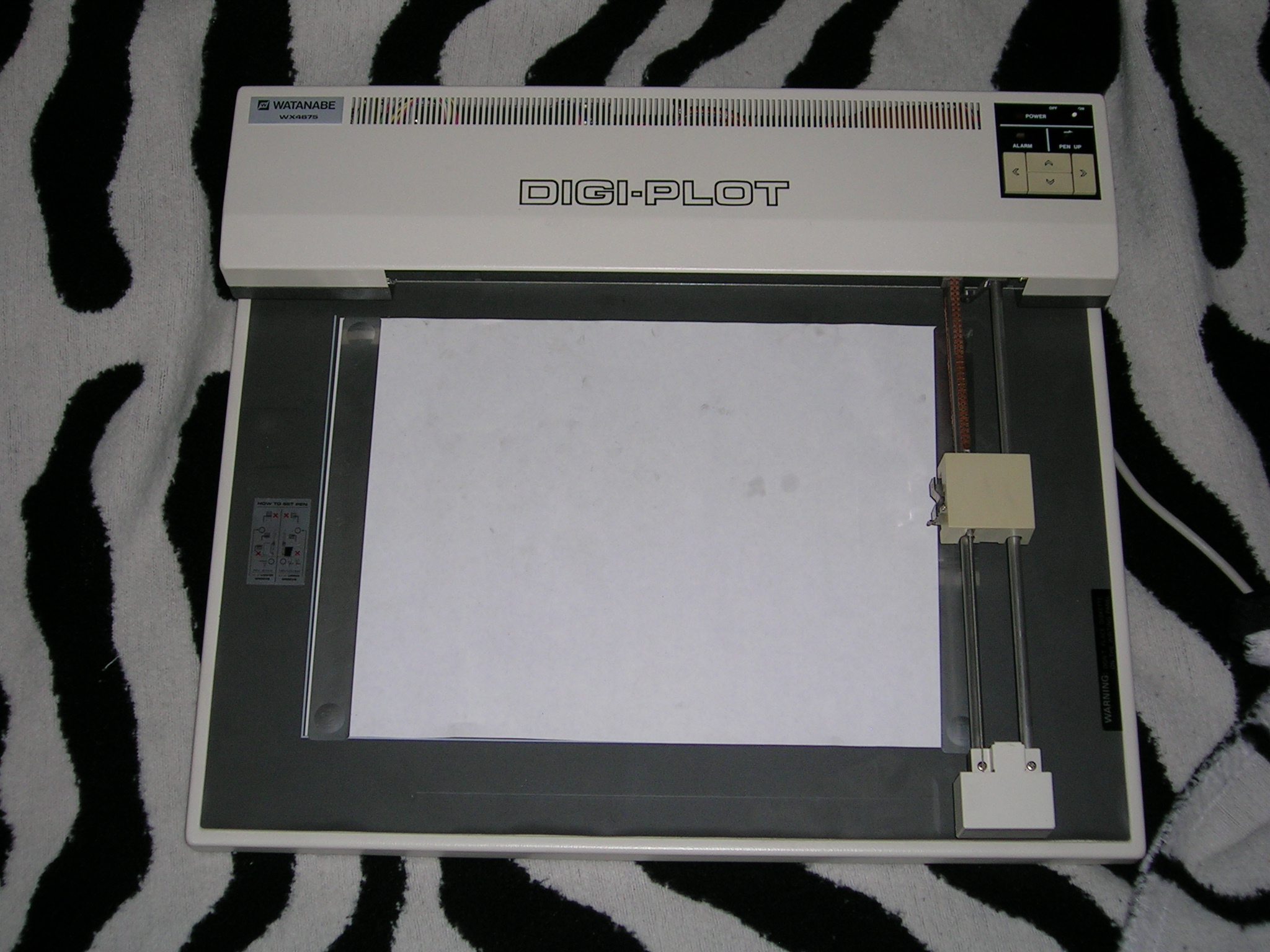

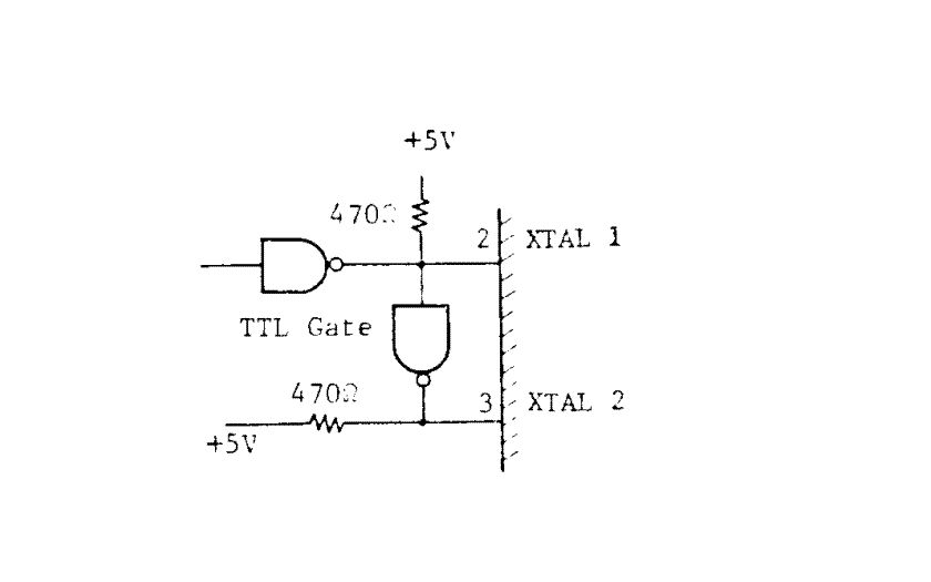

Hallo, ich habe einen alten Watanabe WX4675 geschenkt bekommen und
möchte diesen gerne über win xp ansteuern.
Das problem ist ich habe keinerlei Daten zu dem Gerät hab und im Netz
gibts auch nix.
Ein weiteres Rätzel ist das Anschlusskabel (da hat schon einer dran
rumgefukelt).
Weis vielleicht jemand von euch wie ich dieses Gerät ansteuern kan bzw.
mit welcher sprache überhaut (scheint nämlich kein hpgl zu sein).
Gruß Tim

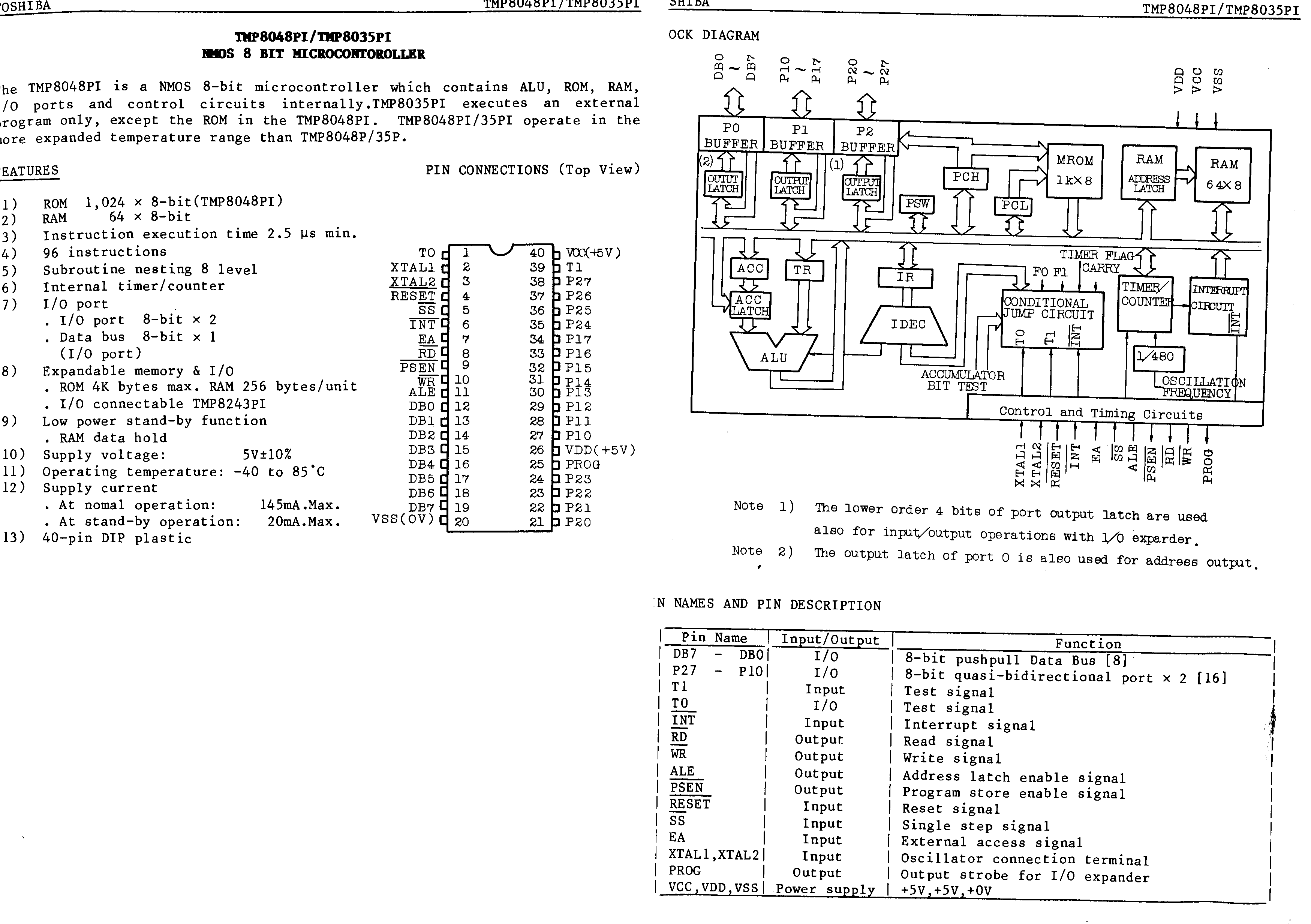

Wird parallel sein, da keine Baudrate-Schalter zu sehen und auch keine
ICs für RS232. Eher eine Leiste Pull-Up R. Also sicher parallel.
Könntest ihm sogar neue Software schreiben, da gängiger 8035 Controller.

In dem Computerwoche-Artikel steht doch, es gab parallel, seriell und
GPIB, wobei parallel der Normalfall war.
Ich würde erst mal das Kabel durchklingeln, dann die Anschlüsse
verfolgen, da muß noch irgendein TTL-IC folgen mit acht Treibern,
vielleicht Tristatebuffer 74LS244 oder ein Latch 74LS373. Das geht dann
auf den Datenbus des Prozessors und des Eproms, die Belegung steht in
den Datenblättern.
In Windows XP wird als Druckertreiber immer noch ein HP/GL2-Plotter von
HP angeboten, vielleicht geht es damit, ansonsten damit "in Datei
drucken" und mit dem Hexeditor fehlende Steuerzeichen ergänzen. Mit
"copy /b Dateiname > LPT1:" kann man die Textdatei dann unter DOS auf
die Parallelschnittstelle ausgeben.

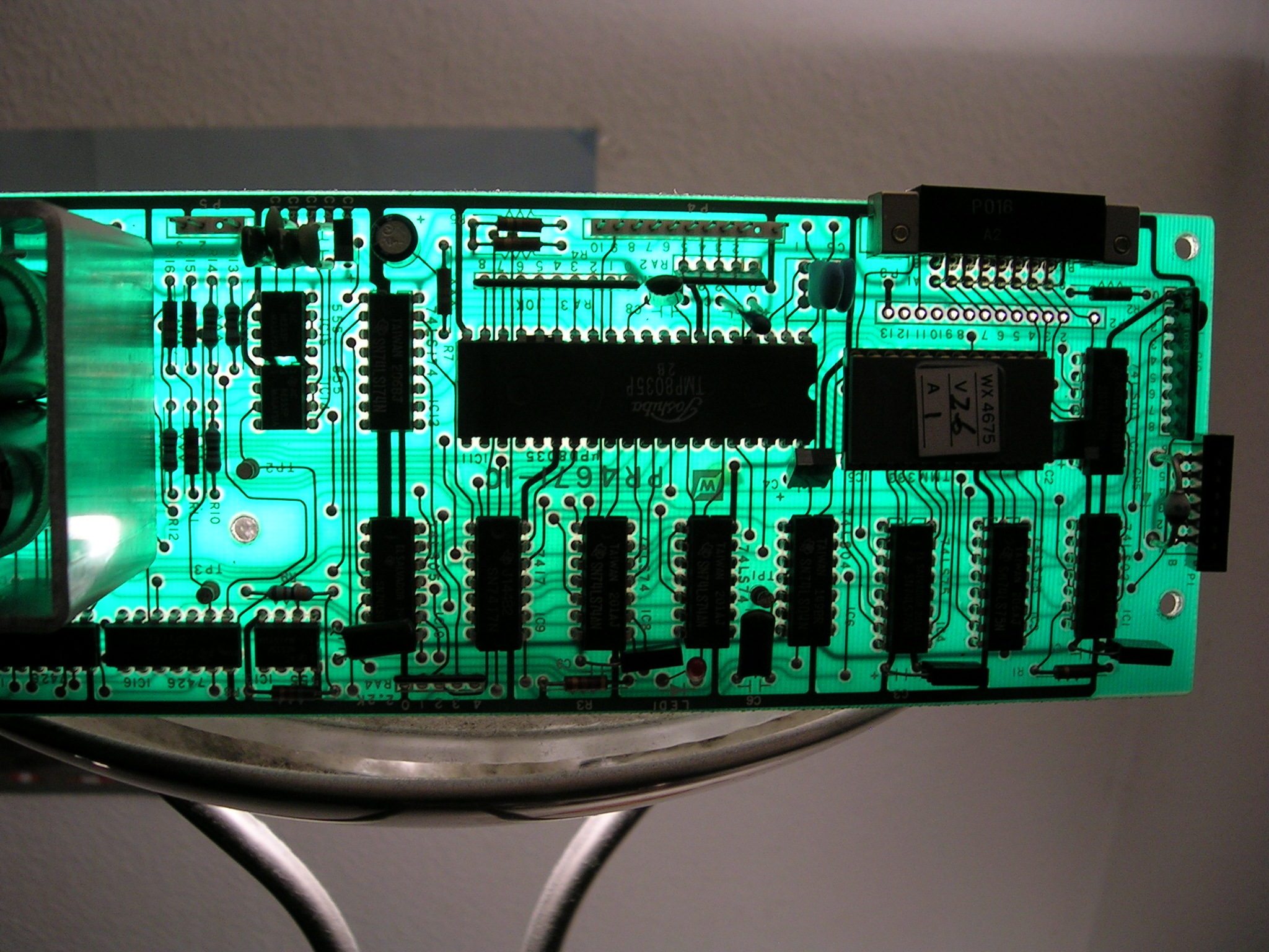

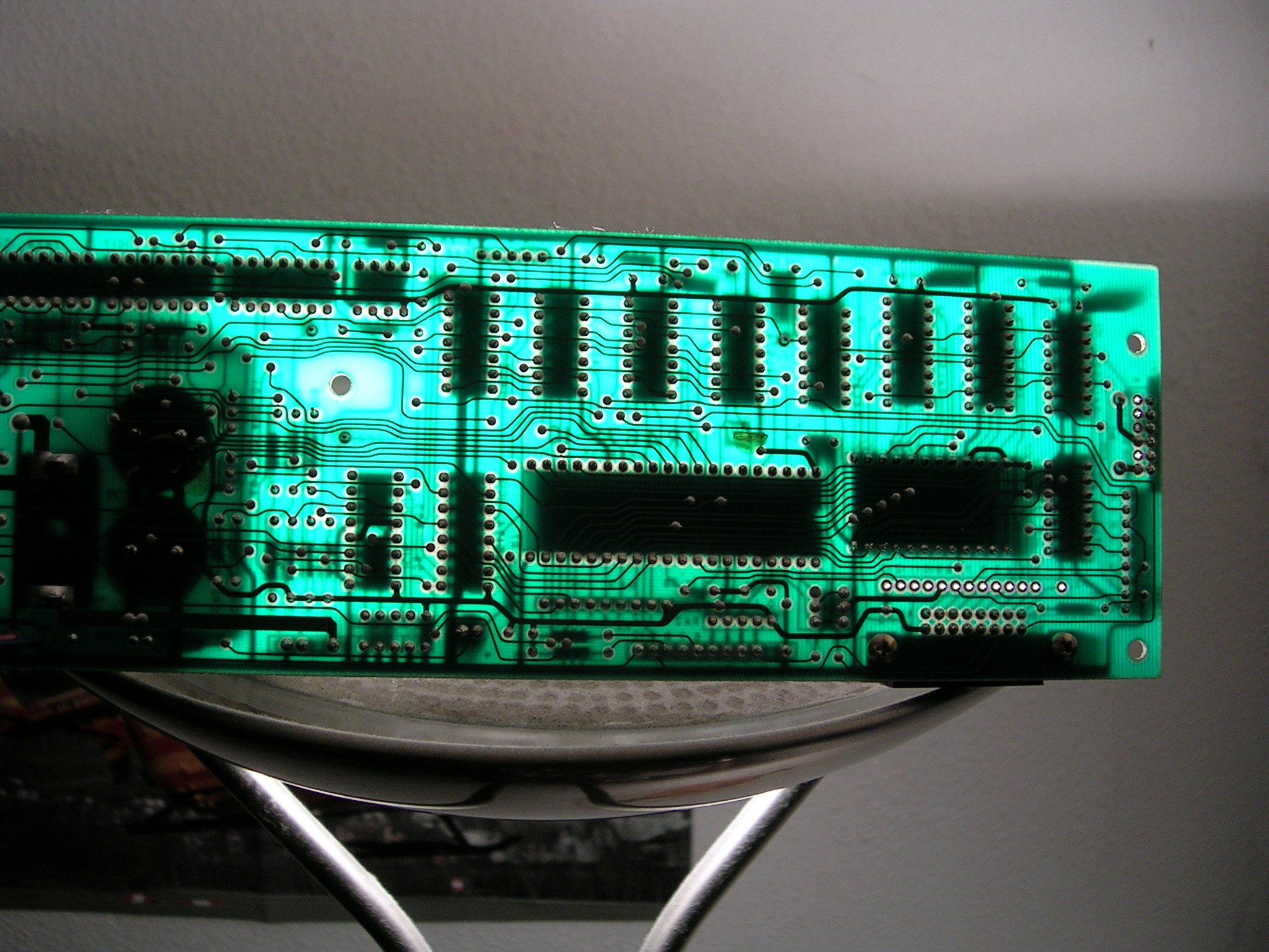

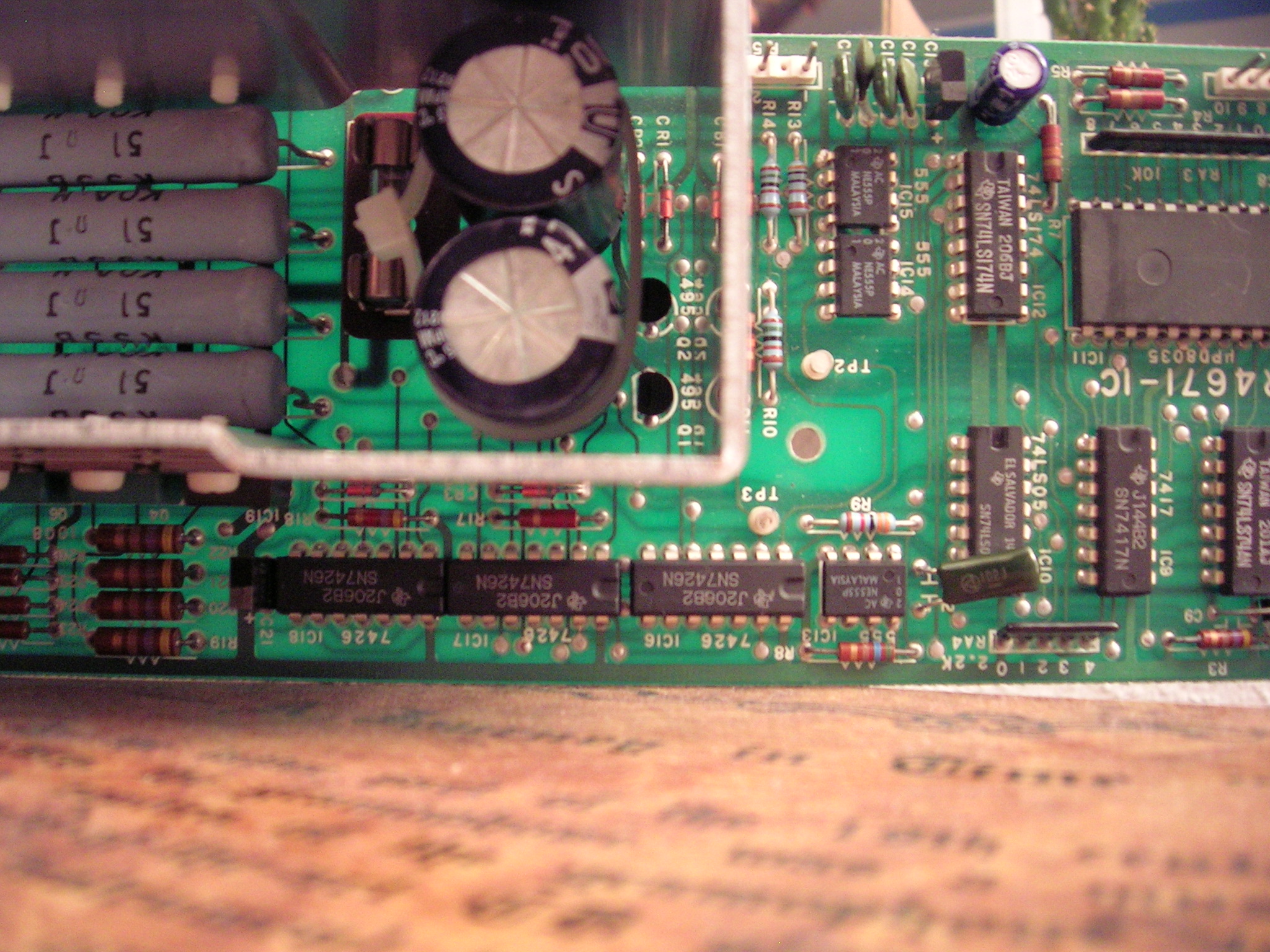

von Tim H. (tim1990)
...Ich hab einfach noch mal nen paar Bilder gemacht vielleicht kann ja
noch wer was nützliches erkennen.. ich bin noch nicht wirklich schlau
geworden....
Gruß Tim

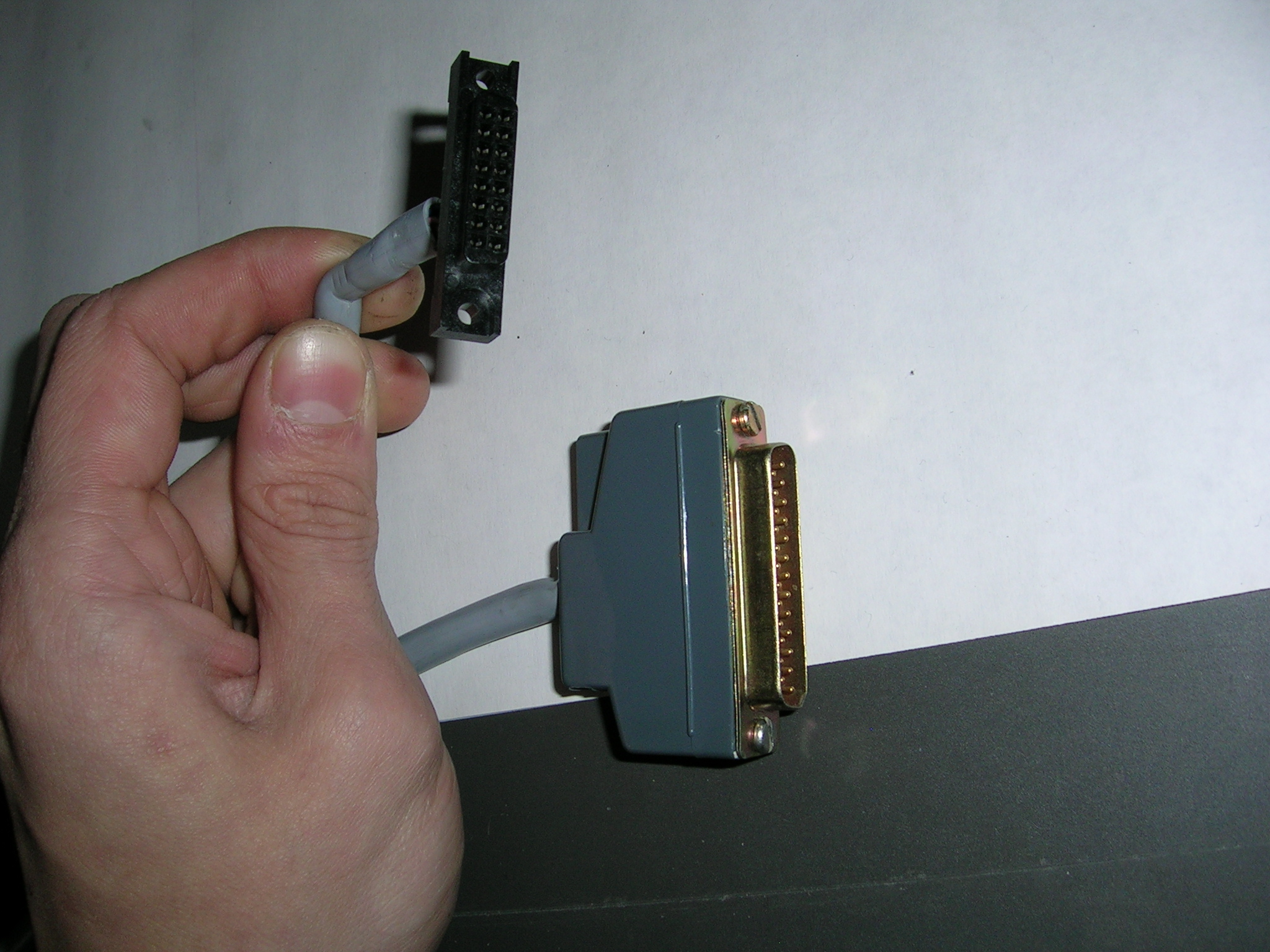

Hast Du Dir mal das Kabel genauer angesehen, das Du da hast? Das ist ein
25poliger Stecker, möglicherweise hat das ja schon genau die
Anschlussbelegung der korrespondierenden 25poligen Buche am PC - dem
Parallelport.

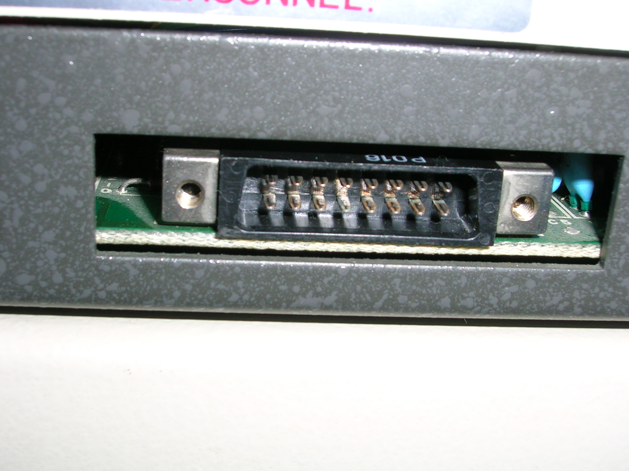

Ich weis nicht, ob wer was damit anfangen kann, aber der stecker am
Plotter hat 16 pins (2X8), 10 davon sind an dem jetzigen kabel belegt,
am Plotter selber sind glaube ich alle belegt.....

von Guido (Gast)
ich habe mal im Elrad-Archiv gewühlt. In Heft 12/81 war ein Bericht
über den WX4671. Sah ähnlich aus wie deiner. Der hatte einen
7-Bit-Paralleleingang, eine Auflösung von 0,1 mm und einen, im Heft
beschriebenen, eigenen Befehlssatz.
Könnte zu deinen Bildern passen. Es sieht so aus, als ob die
Eingangsbuchse direkt auf einen Port des 8035 führt. Das solltest
du mal durchklingeln.
Gruß, Guido

lesen bildet: der WX4675 ist ein WX4671 mit angebauter
6-Stift-Option. Für "digi-plot wx" spuckt gurgel noch ein
bisschen was aus.
Günti schrieb:
> Centronikbuchsen (Paralellport) sehen ganz anders aus.
Nicht das Gegenstück am PC. Das ist eine 25polige MinD-Buchse, und das
abgelichtete* Kabel vom Anfang des Threads hat einen 25poligen
MinD-Stecker.
Dem fehlen zwar die Befestigungsschrauben, aber das liegt am
Steckergehäuse.
*) Drittes Bild von links, mit Hand:
http://www.mikrocontroller.net/attachment/65398/DSCN0701.JPG
Ja, es past rein theoretisch auf den Parallel port aber es past auch auf
einen rs232 adapter also von 25 auf 9 pins (so wie bei einem hp7475).
Aber was ist es nun.......
Gruß Tim
Auf der Platine sind keine Pegelwandler für eine serielle Schnittstelle
zu erkennen. Das wären MC1488/1489 bzw. SN75188/75189 (MAX232 gab es
damals noch nicht). Auch das hier schon festgestellte Fehlen von
Konfigurationsmöglichkeiten der seriellen Schnittstelle (DIP-Schalter)
lässt die Nutzung einer seriellen Schnittstelle unwahrscheinlich
erscheinen.
Übrigens steht im von "icke" im zweiten Beitrag verlinkten Artikel das
hier:
> Automatisch wechselt der neue A3-Plotter WX4675 die Farbstifte.
> Watanabe, Herrsching, vertreibt das Sechs-Farben-Gerät.
> Der Plotter ist laut Anbieter mit einem 8-Bit-Paralleleingang
> ausgerüstet. Damit sei er auch an Personal Computer mit
> entsprechender Schnittstelle anschließbar.
Das ist mehr als nur ein Indiz.
Es sieht so aus, als ob die Ausgänge von den beiden
Open-Collector-Gattern 74LS03 am Rand der Platine kämen, dazu das
Widerstandsnetzwerk als Pull-Up-Rs. Da der LS03 nur 5,5V kann, sind es
sicher keine V24-Pegel.

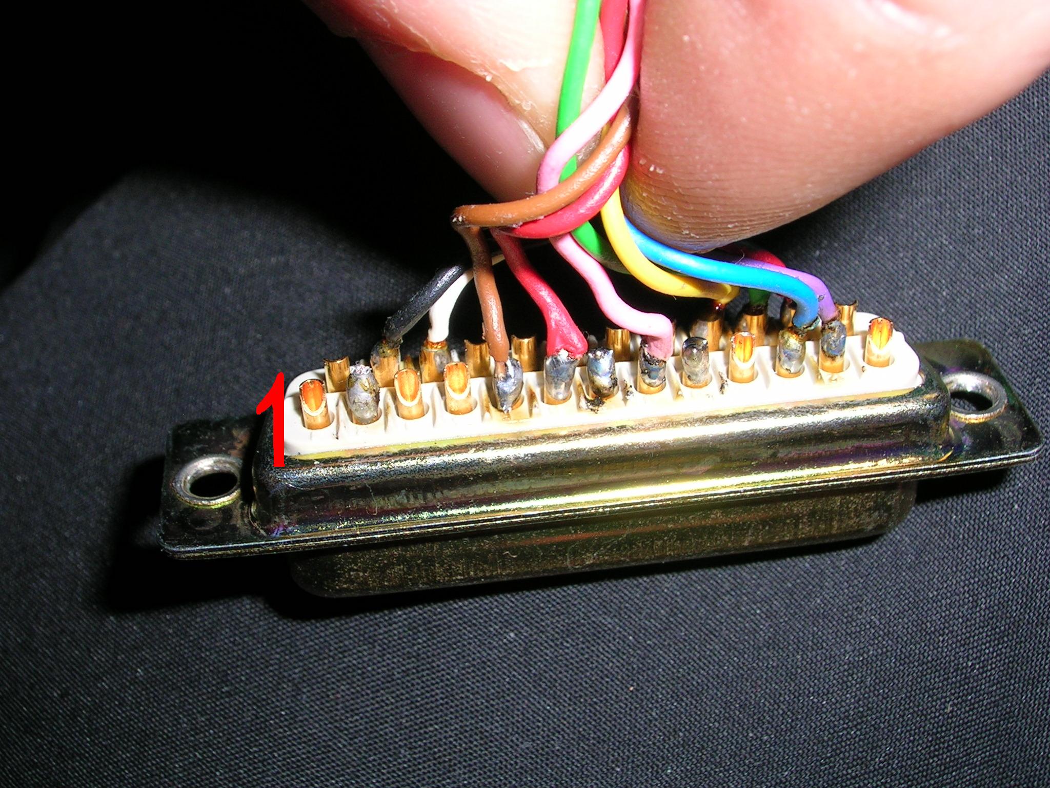

Hab hier noch mal ein Bild vom Stecker, ich bin nämlich ein bißchen
verwundert darüber das die Pins 2 bis 7 nicht nacheinander belegt sind
sondern irgendwie willkürlich....
Die rote 1 zeigt Pin 1.
Gruß Tim

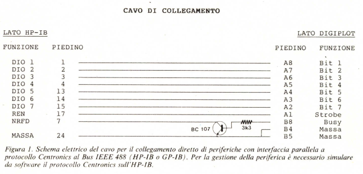

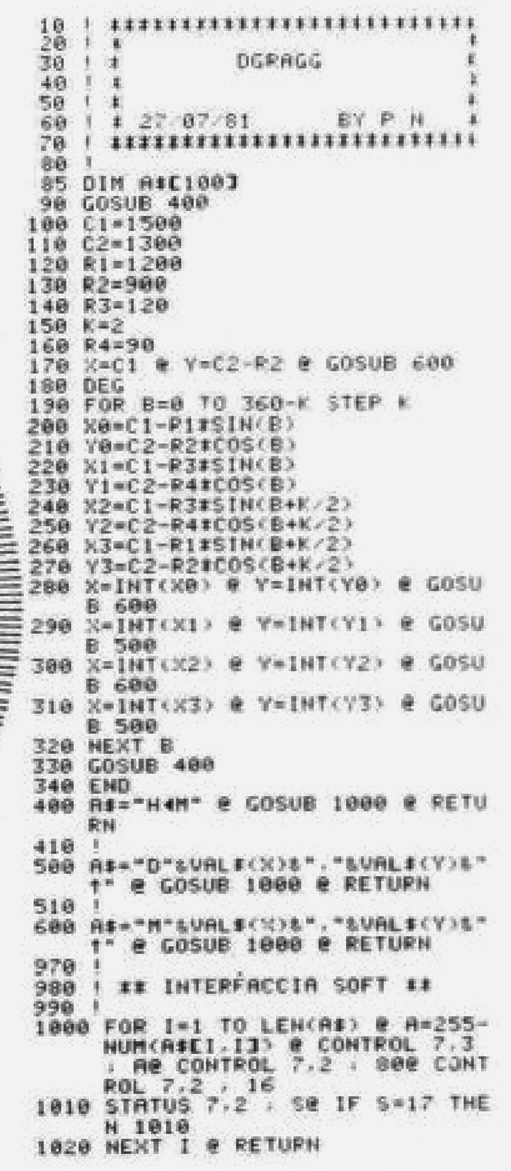

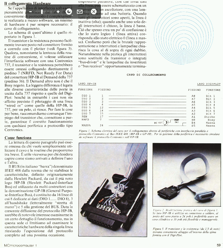

Hab noch was ergoogled:
http://issuu.com/adpware/docs/mc001
mit Anschlußbegelung.
in einer italienischen Computerzeitschrift, Seite 58 und folgende mit
dem Artikel "Interfaccia Software HP85/digi-plot
dann gab es noch ein Basic-Programm aus Japan, unter anderem für den
WX4675:
http://chiryo.phar.nagoya-cu.ac.jp/user/onoh/download/plot-2.htm
Genial danke!!!! Ich glaub ich bin zu doof zu googlen.....  ;-)
Mit der PRINT-Funktion oben links im "Presentation view" kann man den
Artikel auch in vernünftiger Qualität in ein PDF drucken, Seite 58-61
haben allerdings 4 MByte ergeben.
Das sieht in der Tat merkwürdig aus. Nötig wäre die Nutzung von Pins
1-11, mit der Möglichkeit Pin 9 wegzulassen (wenn der Plotter mit
7-Bit-Daten auskommt) und eines der Signale an Pin 10 oder 11 zu nutzen.
Hinzu kommt natürlich noch eine Masseleitung.
Christoph hat mit seinem italienischen Artikel vermutlich den
Volltreffer gelandet, die rechte Seite des Kabeldiagrammes ist die
Anschlussbelegung des Plotters. Anbei ein etwas besser lesbarer
Ausschnitt.
Genutzt werden sieben Datenleitungen, Strobe und Busy.
Ein Kabel mit folgender Zuordnung müsste funktionieren:
Signal  Plotter  DB25
 D0      A8         2
 D1      A7         3
 D2      A6         4
 D3      A5         5
 D4      A4         6
 D5      A3         7
 D6      A2         8
 Strobe  A1         1
 Busy    B8         11
 GND     B4-B5      18-25
Was genau hat es mit dem Transistor im schaltbild auf sich??
Ist der unwichtig???
Gruß Tim
Der Artikel beschreibt die Verbindung des GPIB-Anschlusses eines HP85
mit dem Centronics (Parallel-Drucker) des Watanabe, statt einer Hardware
wird diese Umsetzung in Software ausgeführt.
Am Ende des Artikels steht als Beispiel ein Plot, der mit der
offiziellen Hardware 16 min 50sec dauerte, braucht mit der hier
beschriebenen Software 20 Minuten.
Als Kompromiss ist ein Transistor als Inverter im Stecker untergebracht,
der das Busy-Signal der Centronics-Schnittstelle auf "Not ready for
Data" des GPIB invertiert und auf Open collector ausgibt.
Zusammengefasst: Weglassen, denn Du wirst kein GPIB verwenden, sondern
hast einen PC mit Parallelport.
Verdrahtung sollte so funktionieren wie von mir beschrieben.

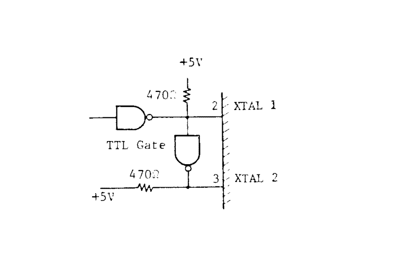

Also neuster Stand: habe eine software gefunden mit der ich den plotter
unter win xp ansteuern kann, habe aber leider jetzt festgestellt das man
die plottgeschwindigkeit nicht softwaretechnisch verändern kann (wohl zu
alt der plotter).
Hat vielleicht jemand ne idee, wie man das ganze elektrotechnisch (also
über ein poti oder so) umstezen kann bzw. in die schaltung integrieren
kann.
Was steuert wohl in der schaltung die geschwindigkeiten? Vielleicht ein
taktsignal von den NE555 ???
Gruß Tim
Der Plotter wird so schnell plotten, wie es die Mechanik, die gewünschte
Positioniergenauigkeit und die Controllerhardware zulassen.
Wozu sollte man das verändern wollen? Besser werden die Plotergebnisse
dadurch vermutlich nicht.
Das ist das Basic-Programm, das den Strahlenkreis zeichnet.
Die Unterprogramme, die eine Druckzeile zusammensetzen sind in GOSUB
400, 500 und 600 enthalten, GOSUB 1000 ist die Ausgabe auf dem
GPIB-Port, der damit zum Centronics-Port wird.
Initialisiert wird in Zeile 90 mit GOSUB 400, ohne Parameter. Dasselbe
Unterprogramm wird auch am Programmende in Zeile 330 nochmal aufgerufen.
In Zeile 170 wird mit GOSUB 600 der Kreismittelpunkt angefahren.
Von 190 bis 270 ist die Berechnung der Strahlenendpunkte, die in Zeilen
280-310 mittels GOSUB 500 ("Draw") und GOSUB 600 ("Move") gezeichnet
werden:
400 A$="H◄M" @ GOSUB 1000 @ RETURN
500 A$="D"&VAL$(X)&","&VAL$(Y)&"↑" @ GOSUB 1000 @ RETURN
600 A$="M"&VAL$(X)&","&VAL$(Y)&"↑" @ GOSUB 1000 @ RETURN
mit zwei Steuerzeichen ◄ und ↑, das @ ist in anderen Basic-Dialekten ein
: zur Zeilentrennung ohne neue Zeilennummer.

Ich muss die Geschwindigkeit verlangsammen damit ich zB. Folien lasern
kann, da der Laser sonst nicht genug zeit hat.

Wie wäre es, einfach die Taktfrequenz des 8035-Prozessors
herunterzusetzen? Damit müßten alle davon abgeleiteten Frequenzen
ebenfalls sinken. Rechts oberhalb des 8035 sitzt ein hellblauer
Dreibeiner, das könnte ein Keramikresonator sein. Schau mal nach, welche
Frequenz darauf steht, vielleicht 4 oder 8 MHz?
Stufenlos gehts mit einem DDS-Funktionsgenerator anstelle des
Resonators.
http://pdf1.alldatasheet.com/datasheet-pdf/view/66188/INTEL/8035AHL.html
zwischen Pin 2 und 3 liegt der Quarz. Externe Frequenzen müssen an Pin 2
eingespeist werden, 3 bleibt dann offen.
Hallo, also zwischen pin 2 und pin 3 sitzt ein helblauer quarz wie
Christoph schon sagte , steht drauf 3,4MA ich nehme an das heißt 3,4Mhz.
Ich habe einen Funktionsgenerator hier stehen der geht allerdings nur
bis 240khz, ist wohl nen bißchen wenig.
Weis jemand, ob es irngendwo einen "mini Funktionsgenerator" gibt also
einen ganz einfachen den ich mit in das Gehäuse einbauen kann (möglichst
billig!!!)?
Ach ja und welche Werte mus das Signal haben Rechteck und 5V oder?
...und @kretschi, ich schreib dir bei gelegenheit mal ne PN wie du das
Ding zum laufen kriegst.
Gruß Tim
Die Taktfrequenz wird im Kurzdatenblatt (Toshiba 1986 Microcomputer
Product Summary) nicht genannt, nur eine Befehlsdauer von >2,5µs. Es gab
noch den etwas schnelleren Typ TMP8035AP mit >1,36µs. Oft wird der
Quarztakt intern noch heruntergeteilt, schau einfach nach, was auf dem
Resonator steht.
ich hab hier noch nen ganzen Haufen TL494 liegen, kann ich damit wohl
was anfangen?
hey, kann mir jetzt nochmal jemand verraten mit wieviel volt und welchem
signal ich den pin 2 ansteuern muss? Laut daten Blatt steht bei ttl
irgendwas mit +5V aber da ist noch 470 ohm wiederstand und es sind beide
pins angesteuert??......
Gruß Tim
Ich denke, die Schaltung für den externen Takt  gilt nur für die alten
74LS-Typen, die haben die min. 3,8V VIH1 (Intel-Datenblatt Seite 6)
nicht sicher erreicht. Mit einem 74HC sollte das kein Problem mehr sein,
die brauchen auch keinen Pull-Up nach Vcc mehr.
Das einfachste ist vielleicht ein 74HC4060, der enthält
Oszillator-Inverter und Teiler:
http://www.standardics.nxp.com/products/hc/datasheet/74hc4060.74hct4060.pdf
in Fig.13 steht, wie man einen Quarz anschließt, der wird dann durch
mindestens 16 geteilt bis max. 16384.
Die alten NMOS-Prozessoren hatten oft dynamische interne Register, die
haben auch eine untere Taktfrequenzgrenze. Im Intel-Datenblatt steht
min. 1/1000ns=1 MHz (normal ist da allerdings ein 11 MHz Quarz). Das
würde ich nicht ganz so ernst nehmen, wahrscheinlich sind das
worst-case-Werte. vermutlich läuft er auch noch mit 100 kHz Takt.

Es gibt für den 8035 Disassembler, hab mal gegoogled, das hier macht
anscheinend symbolische Labels:
http://www.8052.com/users/disasm/
Lies das Eprom einfach mal aus, 4 kByte Programm kann man ja mal
anschauen.
Ein HN462532 - Datenblatt gibts hier:
http://retropartsstore.com/datasheets/hn462532.pdf
Übrigens ist die Anschlußbelegung der 2532 anders als beim 2732!
