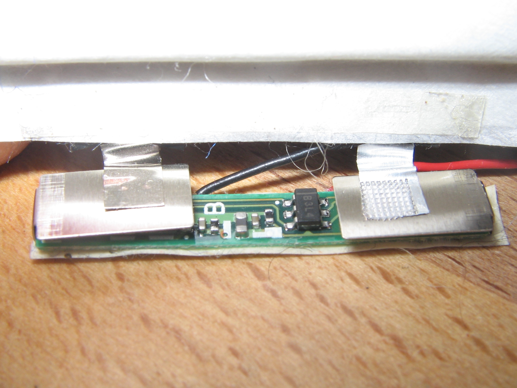

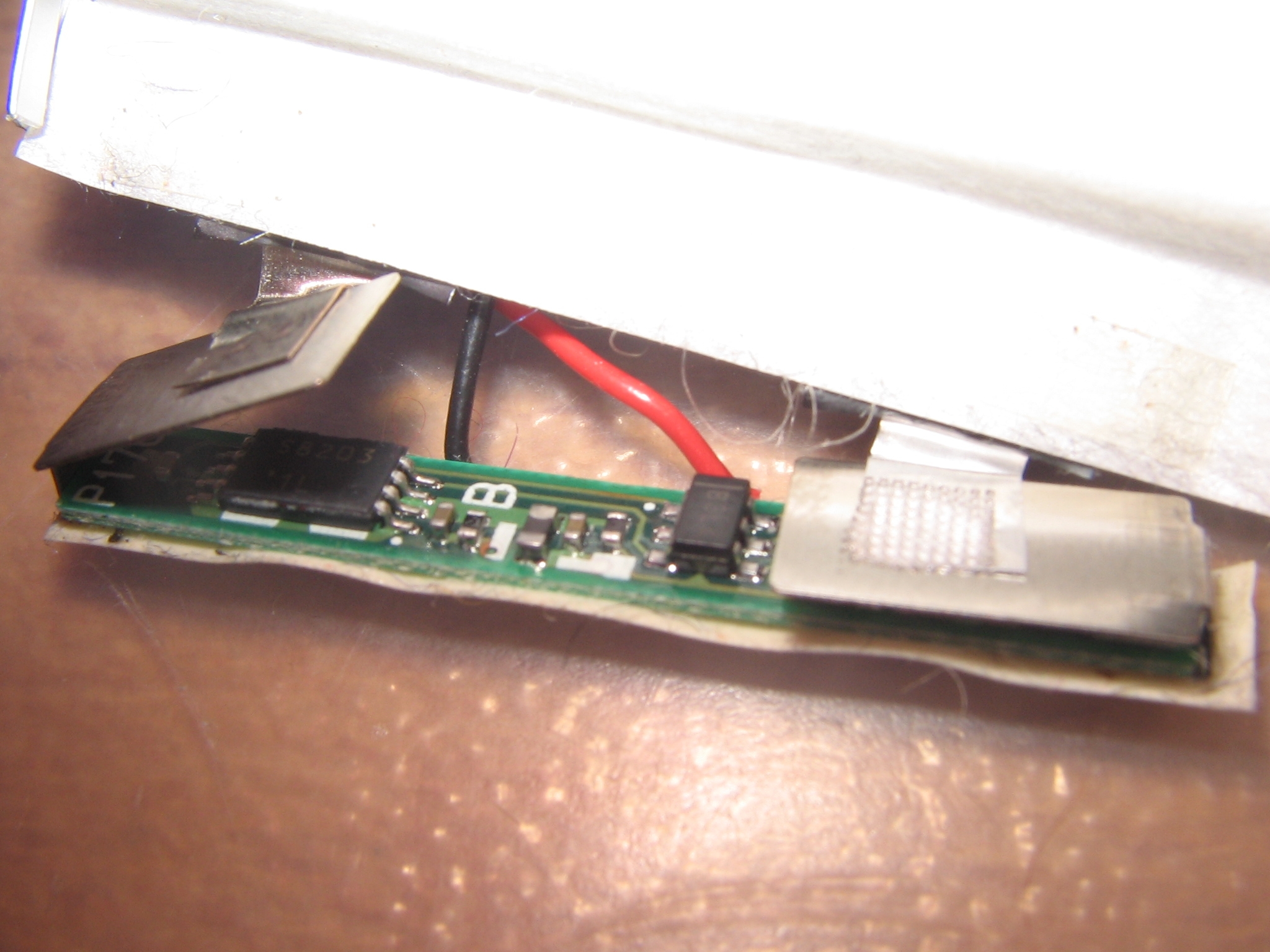

OP Persönliche Seite #1527757
Moment mal, was soll das denn hier sein?
Unter dem Akku sitzt eine kleine SMD Platine mit einigem Hühnerfutter
und zwei ICs. Auf dem linken IC steht 508203, auf dem rechten B3L4.
Ist das vielleicht schon die Ladeschaltung und kann ich das Ding jetzt
doch gleich mit 5V laden?
Valentin
Gast #1527760
Das ist eine Schutz-Schaltung, und macht das Laden tatsächlich für dich
einfacher.
Damit könntest du sogar deine ursprüngliche Dioden-Idee ohne viel Risiko
testen.
Aber nicht falsch verstehen: Das ist kein Laderegler, das ist eine Art
Not-Aus, die den Akku (und seine Umgebung) vor dem schlimmsten bewahren
soll.
