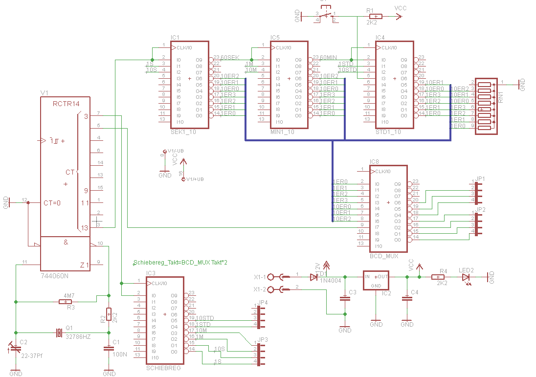

Ich wollte schon immer mal eine GAL basierende Digitaluhr bauen. Sie
soll mittels Multiplexing arbeiten und wie für eine Uhr üblich die Zeit
anzeigen.
Nun habe ich Probleme damit die GAL Ausgänge als Tristate definieren und
gleichzeitig die Uhr zählen zu lassen. Ich nutze um die
Funktionsgleichungen Codieren zu lassen das Programm ENQ2JED
Angenommen es werden diese Gleichungen vorgegeben
q0 := /q0
q0.trst = 10S * 1S
Dann wird q0 Niemals gesetzt. Warum?
Ist das GAL nur in der Lage einen Takt aufzunehmen wenn der Ausgang auf
Ausgabe geschaltet ist? Wenn ja, wie kann es dennoch zum zählen gebracht
werden?
Denn wen nur q0 := /q0 angegeben wird halbiert es den Takt.
