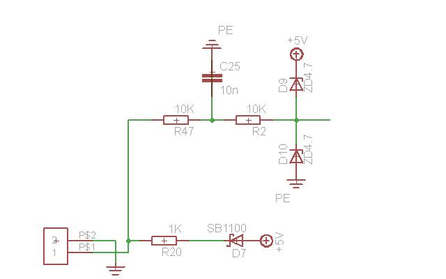

ich habe das Problem, das ich einen analogen Eingang zum Mikrocontroller
schützen möchte, bin mit aber nicht sicher, ob das so funktioniert.
siehe Anhang
Das viereckige Symbol soll einen Geber darstellen, der seinen Widerstand
ändert und mit dem 1K Widerstand einen Spannungsteiler bildet. Geber
ändert Widerstand von 0 bis 1K, so daß am Eingang im Normalfall 0 bis
2,5V anliegen sollten.
Normalerweise wird die Schaltung mit 5 Volt betrieben. Falls
versehenlich aber 12V an die Geberleitung angelegt werden, soll meine
Schaltung dies überleben.
Nach langen Suchen bin ich auf die Schaltung im Anhang gestoßen.
Habe noch ein kleines Verständnisproblem. Falls eine höhere Spannung
auftritt wird diese durch die Zenerdiode gegen 5V abgeleitet. Das
bedeutet aber doch, daß dadurch mein Controller einer Überspannung
ausgesetzt ist! Oder irre ich mich da?
Beste Grüße
Axel
> auftritt wird diese durch die Zenerdiode gegen 5V abgeleitet.  ...
Deshalb muß der durch den Vorwiderstand fließende Strom kleiner sein als
der Betriebsstrom des Controllers damit das funktioniert. Die Größe (und
natürlich die Belastbarkeit) des Vorwiderstandes bestimmt also die
mögliche Höhe der Überspannung am Eingang.
Zenerdioden am Eingang haben das Problem das sie schon vorher leiten und
du dann den Eingangsbereich nicht mehr voll nutzen kannst. Besser ist es
du machst an der Stelle der beiden Z-Diode Schottkydioden rein. Das
ausnutzen der Eingangskappdioden des ICs verschlechtert im Leitfall die
Eingangsströme der anderen Analogeingänge.
Gruss Helmi
Darum macht er ja 4,7V-Dioden rein.
Um 2,5V mit Schottkydioden zu erreichen braucht er ja locker 12 Stück+
in Reihe.
Eine Schottkydiode gegen + eine gegen GND.
Aber falsch abgezeichnet ?
http://dse-faq.elektronik-kompendium.de/dse-faq.htm#F.23
Es sind kein Z-Dioden, auch keine Zehnerdioden, sondern normale Dioden.
12V hält der Eingang locker aus, es würden ja nur 700uA fliessen, er ist
für 100V gebaut, und hält kurzzeitig mehr aus.
Ich weiß auch nicht, was sie SB1100 an den 1k soll, die macht doch nur
deine Messwerte temperaturabhängig ungenauer.
Wenn an den 1k mal 12V angelegt werden, geht doch nichts kaputt, es
fliessen nur 7mA in die Schaltung und "sparen" dort Netzteilstrom (ich
geh mal davon aus, dass deine Schaltung mehr als 7mA vberbraucht, wenn
sie weniger braucht, könnte eine Z-Diode als Überspannungsschutz
sinnvoll sein).
Wenn es dir also nur um 12V geht,
GND--NTC--+--1k--5V
          +--10k-- uC-Eingang
Der 10nF kann trotzdem nützlich sein, wenn deine Leitung lang ist und
Mittelwellensender einfängt.
Aber gegen Blitzschlag hilft das nicht, wenn die Leitung so massiv
überspannungsgefährdet ist, musst du mehr nachrüsten.
