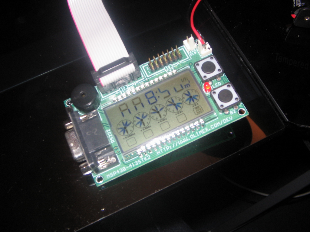

ich habe heute angefangen etwas mit dem Development Board von olimex
rumzuprobieren um mir Hardwarenahe Programmierung nach und nach
beizubringen.
Dazu wollte ich zuallererst die Tutorials abarbeiten, und habe auf der
Seite vom Olimex ein Tutorial gefunden, welches Quasi alle Funktionen
des Boards anspricht, also LEDs, Beeps, LCD usw.
Mein Problem ist allerdings, das dieses Tutorial genauso wie ähnliche
Tutorials von TI auf meinem Board nicht zum erfolg führen. Zwar wird das
Programm auf den MSP geschrieben, nur scheint die Zuweisung vorne und
hinten nicht zu funktionieren, also anstelle eines LCD Ziffern Segmentes
blinkt eine andere Stelle usw. In den Tutorials steht auch, das die LED
an P5.1 angeschlossen ist, in meinem fall hängt sie aber an P6.2.
Mir ist auch die Zuweisung nicht wirklich klar. Mir würde es sehr
helfen, wenn mir jemand den angehängen Tutorial Code (quasi Hello World)
halbwegs erklären würde.

Danke für eure Geduld, ich denke solche Fragen werden hier des öfteren
gestellt(gerade mit der Zuweisung). Danke auch für die Tutorials und
Buchtipps, die werde ich mir nun erstmal zu Gemüte ziehen :)
Eine letzte Sache noch:
Ich bin mir ziemlich sicher, dass ich das richtige Tutorial, zumindest
laut Hersteller ausgewählt habe:
http://olimex.com/dev/msp-413stk2.html Das ist der Link, unter dem das
Tutorium "msp430-413stk.asm test software for RS232 Tx/Rx, button scan,
LED, buzzer, Dallas iButton check present " zu finden ist. Nachdem ich
in meinem Workspace die beiden benötigten Libarys kopiert habe, lässt
sich dieses Tutorial auch debuggen, allerdings seht ihr auf dem Bild im
ersten Post, wie meine Ausgabe auf dem STK ist. Ich habe doch eigentlich
alles richtig gemacht?
Vielleicht liegt es daran, dass das verlinkte Tutorial für das 413STK
ist, Du aber das 430STK2-Board hast?
Wie dem auch sei... die erste Anlaufstelle für Dich ist der User-Guide
der entsprechenden F4xx-Familie bei TI!
