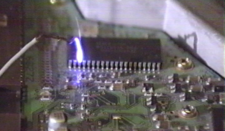

von Ben _. (burning_silicon)
ich hab das problem mit meiner quantum bigfoot seinerzeit anders
gelöst...
die ist mit einem mal runtergefahren, hat den PC mitgerissen und beim
nächsten start hats drinnen nur noch rumgeklackert. daten waren zum
glück gesichert, daher nur geringe verluste. ärgerlich wars trotzdem und
dieser mußte irgendwie abgebaut werden - also: burn baby... BURN!!!
