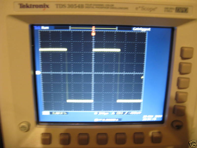

Ich habe mir das Ding heute angesehen und dazu mal eine Frage: Egal
welche Eingansbereich man gewählt hat, also auch bei 10V/DIV konnte ich
ein relativ starkes Rauschen sehen, beim verbinden mit GND über das Menu
wie auch bei Tastkopf an GND Klemme war das kein gerader Strich. Ich
konnte davon Vorort kein Foto machen, aber das angehängte Bild des
Verkäufers aus der Bucht lässt das zumindest auch erahnen. Der Effekt
war auf allen vier Kanälen gleich, ich habe es deshalb auch nicht
gekauft. Mein TEK 2232 macht im analog Modus einen absolut geraden
Strich, im Store Modus rauscht es ganz leicht, aber kein Vergleich mit
dem 3054B. Ist das normal?

Nein, ist bei meinen nicht so.
Aber Dein Foto ist auch derart unscharf, das "relativ stark" eine wenig
spezifizierte Größe ist.

Viel besser wirds aber nicht. Soo rauscharm sind die 3000-er TEKs nicht.
Ich würde das als normal ansehen wenn man den Tastkopf mal eben irgendwo
reinsteckt. Mit etwas Grips kann man aber bessere Ergebnisse erhalten.

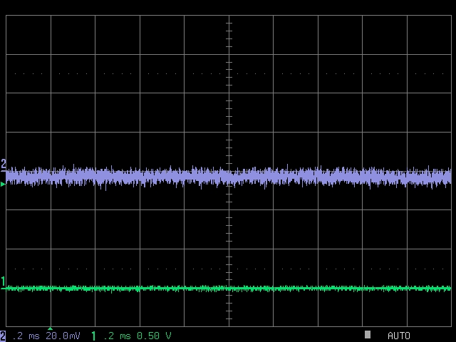

So sieht ein LeCroy LC584AL mit kurzgeschlossenen PP006 Passivköpfen
aus.
Das Tek müßte ich meinem Kollegen vom Tisch klauen.

Das Foto habe ich aus der Auktion, da ich Vorort keins machen konnte.
Ich würde das Rauschen mal auf 25% einer Einteilung beziffern. Wenn man
die Zeitbasis relativ lang wählt, hatte man eine entsprechend dicke
Linie, bei kurzer Zeitbasis konnte man eine zufällige Wellenlinie sehen,
also kein periodisches Signal. Das war wie gesagt unabhängig vom Kanal,
von der Volts/DIV Einstellung, egal ob mit oder ohne Tastkopf und ob der
Eingang mit GND verbunden war.Ich kenne mich aber auch nicht aus dem
Gerät, möglicherweise liegt es an der hohen Abtastrate?

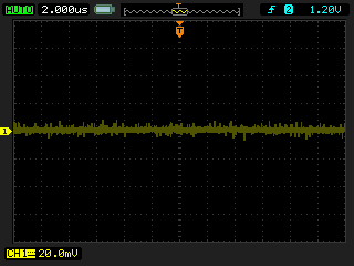

Hier mal ein Schuß vom Rigol DS1104B von einem Bekannten.

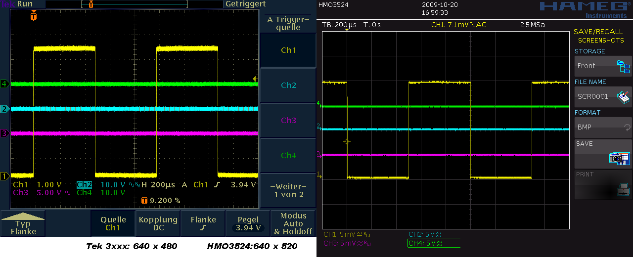

Falls es jemanden interessiert - ich habe mal je einen Screenshot von
einem TDS30xx (in der Firma) und meinem HMO3524 gemacht. Das Rauschen
des Tektronix stört mich sehr auf der Arbeit.
Frohe Weihnachten

@Gaston:
So etwa sah das aus, ich konnte nicht glauben, dass das normal ist.
Hoffentlich ist ein LECroy Wavejet oder die TEK MSO20XX Reihe besser.
