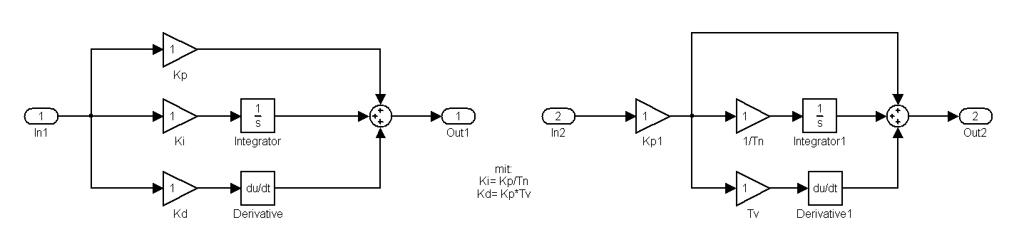

Sagt mal. ich rechne ja bei einem P Regler den Panteil so aus Kp.*e
und bei nem I Regler den Ianteil so:  integral e / Tn.
Warum wird denn bei einem PI Regler nicht der Gesamtanteil so
ausgerechnet:
Gesamt: Kp*e + integral e / Tn
sondern:  Gesamt = Kp (e + integral e / Tn) ??????

die Darstellung mit Tn und TV kommt eher aus der "alten" analogen
Regelungstechnik. Das Tn (Nachstellzeit) und Tv (verzugszeit) lassen
sich gut an der Sprungantwort des PID-Reglers sehen.
Die Darstellung mit KI,Kp udn Kd ist eine reine Umrechnung der Tn,Tv,Kp
darstellung. (siehe Bild)
Der Kp Anteil wird einfach vor den Verzweigungspunkt "geschoben".
Dadurch "wirkt" das Kp nun auch im D- und im I-Zweig des Reglers. Da
gilt:
Ki=Kp/Tn und KD=Kp*Tv muss im I-Zweig noch mit 1/Tn und im D-Zweig mit
Tv multipliziert werden.
Also du siehst, es ist nur eine andere Darstellung.
Jede der Darstellungen ist für bestimmte Auslegungsverfahren geeignet.
Wenn man z.B. mit den 2 NST eines PIDs Pole der Strecke kompensieren
will und anschließend mit EINER Verstärkung die Bandbreite erhöhen
möchte, ist es durchaus sinnvoll, wenn man nicht wieder an 3 Parametern
kurbeln muss.
Es wird vielleicht auch etwas klarer wenn man sich die Erklärung für
Dummies vergegenwärtigt:
Der I-Anteil erhöht pro Tn das Ausgangssignal um den Wert des P-Anteils.
Einfaches Beispiel
Eine auftretende Regelabweichung generiert ein Signal von 1.
Nach Tn ist das Signal 2, nach 2Tn 3, nach 3Tn 4 usw.
