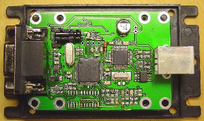

In der Anlage noch eine evtl. Interessante Hardware-Alternative: ein
kleines Board mit einem kleinen ARM7 von Philips (60MIPS, 32bit) plus
USB-Interface. Der kann sehr viel besser interpolieren als der AVR und
z.B. SPI-Motortreiber dann direkt ansteuern. Da bastele ich auch gerade
an einem Prototypen für 2 Achsen. I/Os kann man noch ohne Ende per CAN
oder SPI dranhängen. Hat übrigens auch I2C.

Das, was du vor hast, hat übrigens jemand schon fertig:
http://www.benezan.de/Beamicon-TPI.html
Winfried
