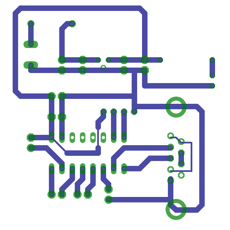

Diesen Spruch habe ich auf einem Seminar der Firma Analog Devices zu
hören bekommen. Das bringt mich so auf die Idee, das es vielleicht eine
nette Zusatzfunktion für ein Platinenlayoutprogramm währe, den ohmschen
Widerstand zwischen zwei Punkten auf der Platine berechnen und anzeigen
zu können.
Gibt es ein Layoutprogramm, das diese Funktion hat?
Gast #1528930
Aus Erfahrung kann ich dir sagen, dass der ohmsche Widerstand von
Leiterbahnen eher selten ein Problem ist.
Viel problematischer sind da parasitäre Kapazitäten und Induktivitäten.
Anfänger machen oft den Fehler Leiterbahnen grundsätzlich viel zu breit
zu legen. Dabei sollte man diese gerade bei analogen Messschaltungen
eher so dünn wie möglich legen.
Bei digitalen- und HF-Schaltungen hingegen ist die Einhaltung bestimmter
Wellenwiderstände und Signallaufzeiten wichtig, etc...
Und ja, jedes professionelle Layoutprogramm kann diese Parameter
überwachen.
