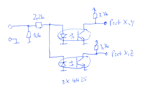

negative Spanung verarbeiten
Gast #1529392
zauberei! schrieb:
> aber bitte noch mit einer diode antiparallel zur led im optokoppler,
> damit die nicht dauernd im durchbruch leben muss.
Die hat er doch drin, schau mal genau hin :)

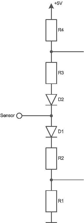

Gast #1529427
Mit Spannungsteiler zwischen 5V und GND den AD-Eingang auf 2,5V legen.
Von diesem Punkt mit einem Widerstand zum Sensor gehen. GND-Sensor mit
GND verbinden. Widerstände so dimensionieren, dass bei -24V am
AD-Eingang 0V sind und bei 24V am AD-Eingang 5V sind.
