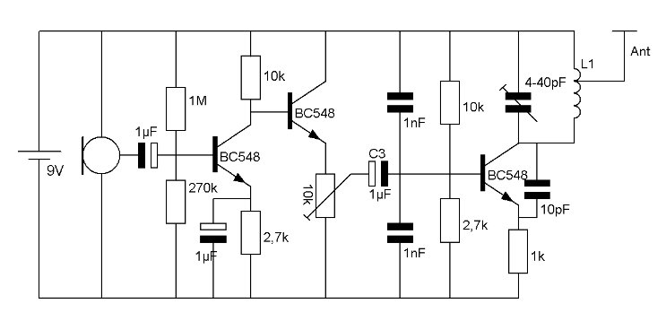

Ich möchte diesen Schaltplan verändern und weitere transistoren als
verstärkung einbauen. Welche Transistoren soll ich verwenden und wie
soll ich am besten anfangen?

Volker Zabe schrieb:
> 0,5 Watt sind für Testsender erlaubt. (Glaube ich.)
Nein, 50 nW, und nicht für "Testsender", sondern für ordentlich
aufgebaute.  Der hier gezeigte gehört eher in die Kategorie "Gurke,
sendet irgendwas irgendwie irgendwo".
von Michael X. (Firma: vyuxc) (der-michl)
Die Schaltung taugt nicht. Das wird höchstens ein Rauschgenerator der
bis in den Kurzwellenbereich geht.

Bis in den Kurzwellenbereich? Das Ding schwingt auf UKW.
Das Ding schwingt irgendwo.  Wenn du Glück hast, störst du nur den
Nachbarn, den's nicht interessiert.
Ja, na klar, es hat wohl jeder, der sich mit HF befasst, mal in
seinem Leben solche Krücken gebaut, bei denenn die Antenne direkt
am Oszillator sitzt.  Aber das ist kein ernsthafter Grund, das
anderen Leuten zum Nachbau weiter zu empfehlen, und erst recht
nicht, sie noch zu ermuntern, daran irgendwelche "Verstärker"
anzuschließen.  Die Wahrscheinlichkeit, dass ein derartiger
Verstärker dann selbst irgendwo zum Oszillator wird, ist alles
andere als klein, und ohne ein Minimum an HF-Erfahrungen und ein
wenig Messtechnik merkt man das nicht einmal.

Zum Verstärken nimmt man HF-Transistoren geeigneter Leistung und
Frequenz.
Mit BC548?
von Andrew T. (marsufant)
Michael X. schrieb:
> Mit BC548?
Yepp.
von Bernhard (Gast)
>Mit BC548?
ft liegt bei 300 MHz !
von Jens G. (jensig)
hatten wir doch schonmal, als es um einen Vorverstärker für einen
100MHz-Frequenzzähler ging - da wollte scheinbar auch keiner so recht
glauben, daß die Dinger notfalls auch für 100MHz noch was taugen ...
Selbst als Oszi scheinen die noch gut zu sein, denn ich hatte schonmal
ungewollt mit solch einem Teil einen gebaut, wo ich mal den Transistor
mit drei langen Strippen (etliche 10cm) für B/C/E, schön miteinander
verdrillt, an die Schaltung anschließen wollte. Hat schön gefietscht im
(UKW-)Radio ...
Vielleicht warens auch nur Oberwellen - mein alter 10Mhz-Oszillograph
hatte jedenfalls keine Schwingung mehr sehen können, dürfte also hoch
genug gewesen sein ...
Ansonsten: wie schon allgemein festgestellt, das Ding wird sonstwo
schwingen wegen der Antenne am Oszillator-Schwingkreis - damit wird das
Ding schwer umgebungsabhängig. Auserdem isses verboten.
