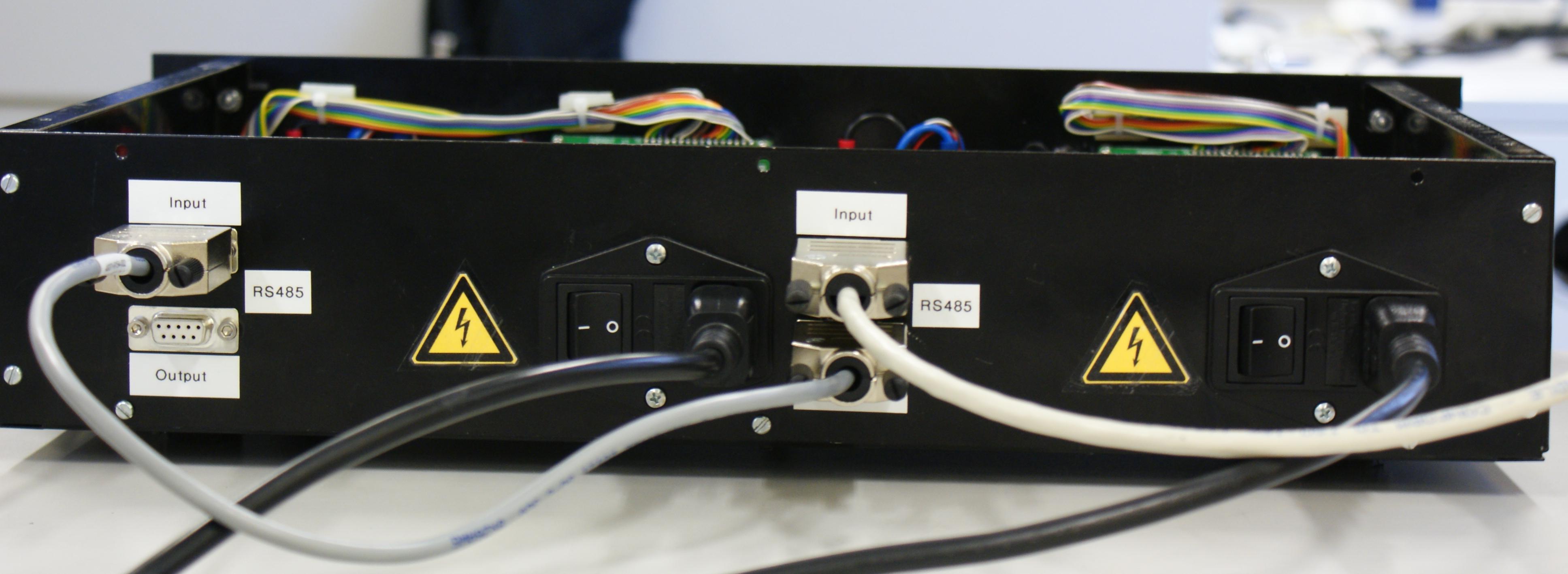

Hallo!
Ich habe eine Frage bezüglich meiner RS485 Verbindung vom PC in mein 19"
Gehäuse, wo ich komplett voneinander getrennte Geräte eingebaut habe
(ein Netzteil und ein Funktionsgenerator), welche ich vom PC aus
steuere.
Zuerst einmal fahre ich mit einem Kabel vom PC zum 19" Rack und dieses
stecke ich mit einem Sub-D-Stecker an der Hinterseite des Racks an. Dies
leite ich innerhalb des Racks zur Steuereinheit des 1. Gerätes (ein
PIC18F452) weiter. Nun habe ich die Frage, ob ich zum zweiten Gerät über
ein externes Kabel mit Hilfe von zwei weiteren Buchsen fahren soll, oder
kann ich die Adern innerhalb des Gerätes trennen?

Ich sehe ja nicht das Problem, aber mein Professor. Er meint, wenn ich
die A,B innerhalb des Gerätes aufsplitte, ist das ein Schwachsinn, finde
ich aber ganz ehrlich viel besser, als wenn ich innerhalb des Gerätes
zwei Sub-D Buchsen miteinander verbinde, die Leitung außerhalb verlege
und dann wieder über eine Sub-D Buchse in das Gerät hineinfahre.
Was meint ihr dazu, normal kann ich das doch sicher intern machen?

Das kannst du alles intern machen. Denke nur daran das am letzten
Busteilnehmer ein Abschlusswiderstand in der Groesse des
Wellenwiderstandes der Leitung gehoert. Auch solltes du Stichleitungen
vermeiden.

OP #1529509
Wahrscheinlich arbeitet er ja in der Steckerfabrik xD
Ich habe euch einmal ein Bild geschossen von einem Prototypen, wie er
das will. Das ist ja der größte Schwachsinn überhaupt.
Ganz zu schweigen noch von den beiden Netzkabeln, da reicht ja eines
ohne Weiteres. xD
