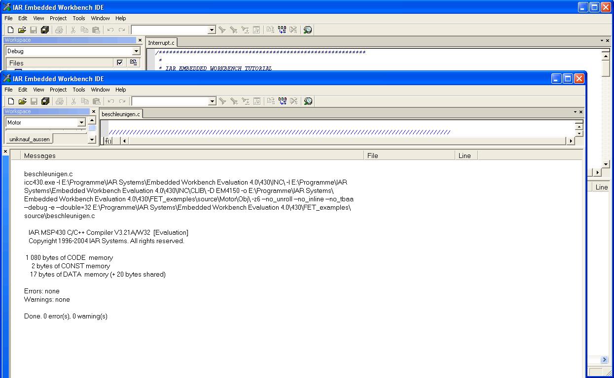

Build Ausgaben des IAR
Gast #1529804
Danke für die Anrwort. Im Anhang ist ein Screenshot des IAR.
Code in Flash  war eigentlich klar. Wo die 2Bytes CONST abgelegt werden,
interessiet mich brennend. Die (+20Bytes shared) siehe Anhang ist
eigentlich auch unklar? Bitte Hilfe ):
Gast #1529812
Wohin CONST wandert, bestimmt das *.xcl-File der jeweiligen MCU.
CONST := DATA16_C und landet direkt hinter CODE.
Zu finden unter $INSTALLDIR/430/config.
Gast #1530126
Wenn man im Mapp File noch etwas nach oben scrollt, kommt auch die
Interressante Aufstellung:
                      SEGMENTS IN ADDRESS ORDER
