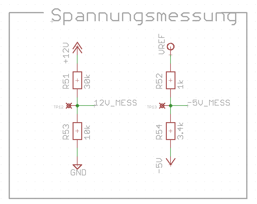

ich hab ein Problem mit dem ADC des ATMega1281:
ich will mit den freien ADC-Eingängen die Versorgungsspannungen auf dem
Board überwachen. Das sind 12V, 3.3V und -5V. Referenzspannung ist
4.096V.
Bei 3.3V (3. Kanal) und -5V (4.Kanal) funktioniert die Messung ohne
Probleme.
Nur bei 12V (2. Kanal) misst er immer 0;
Die 12V werden über einen 30K und 10K Spannungsteiler auf 3V gebracht
und dann zum ADC. Da bricht die Spannung auf ca. -0.5V ein. Wenn ich den
Pin des ATMega anhebe stimmen die 3V wieder.
Der ATMega wurde schon getauscht, hat aber keine Besserung gebracht.
Hoffe ihr wisst abhilfe.
Sebastian

normal kann an einem Controller, der nur eine (positive)
Versorgungsspannung hat, keine negative Pin-Spannung auftreten. Das
führt zu der schon gestellten Frage, wie du die -5V denn misst (die
einzige negative Spannung, die erwähnt wird).
Vielleicht klemmst du zum Test die -5V ab und prüfst die 12V-Messung ...

Die -5V messe ich mittels Spannungsteiler. Bei -5V kommen 2V raus, das
passt auch.

>Ich hab jetzt nochmal extra DDRF mit 0 belegt und der Eingang schwankt
>jetzt zwischen -0.5 und etwa 2V.
>weiß keiner woran das liegen kann?
Ich würde sagen der Pin floatet. Nicht angeschlossen.
Mit dem Spannungsteiler der da dran hängen soll kann
die Spannung gar nicht negativ werden.
