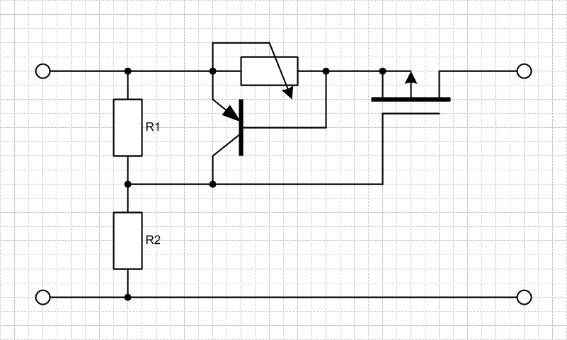

@Hasan:
Im Anhang ein Tip für dich, wie du dein Netzteil mit wenigen Bauteilen
um eine einstellbare Strombegrenzung bereichern kannst.
Links wird das Netzteil angeschlossen, und rechts sind dann deine neuen
Spannungsabgriffe.
Aus Gründen, die du sicher bald verstehst werden an dem Potentiometer
maximal 0.7V abfallen. Der maximale Ausgangsstrom errechnet sich also
zu:
Das geht zwar noch wesentlich eleganter mit Operationsverstärkern, aber
wenn du die erstmal verstanden hast, dann willst du dir sicher dein
eigenes Netzteil bauen ;)

Thomas,
danke für diesen Tipp. Ich werde versuchen den Schaltplan zu verstehen.
Das fällt mir momentan noch schwer. Wäre schön, wenn ich mir mein
eigenes Netzteil bauen könnte, dann könnte ich in Zukunft Geld sparen.
Ich gehe das Ganze auch eher ruhiger an und hetze mich nicht so. Allein
an den Grundlagen der Elektronik habe ich noch einiges zu knabbern.
Heute habe ich viel überlegt. Mein Kopf platzt mir gleich.
von H. (hasan)
Aha, nach nochmaligem Überlegen, glaub ich jetzt, verstehe ich was du
meinst.
Ich habe es bisher so realisiert, dass ich die Widerstände für meine
LEDs immer nach dem Omschen Gesetz errechnet und einzeln in die
Schaltung eingebaut habe. Mit dem Potentiometer (sagen wir von 1 Ohm -
10 kOhm) kann ich die Stromstärke gezielt einstellen, um so je nach
Leistungsbedarf meine Schaltung versorgen zu können. Stimmt es so
einigermaßen?

von Mike (Gast)
@Thomas:
Dein Schaltplan sieht echt klasse aus, womit macht man sowas?
Genau so würde ich gerne die Schaltpläne in meiner Diplomarbeit
zeichnen, nur ohne die Karos vielleicht.
Eagle sieht da richtig Kacke aus...
Die Schaltung werde ich evtl. als Schutzschaltung in meine DA einbauen.
Oder weiß jemand eine Lösung mit noch weniger Platzbedarf (muss 64 davon
unterbringen!)?
