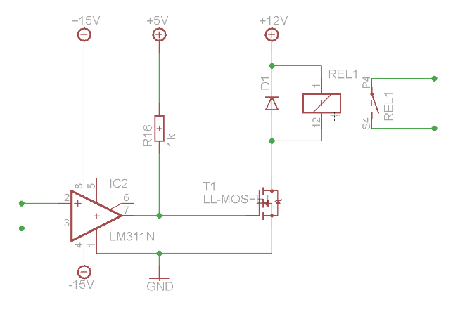

ich will ein Relais mit einem Komparator (LM211) an und ausschalten. Da
das Relais einen Anlaufstrom von 3,8A hat dachte ich, wäre ein passender
MOSFET genau das richtige.
Nun frag ich mich ob das so funktioniert wie ich mir das gedacht habe...
da ich aus dem Komperator ja nur einen Positiven Impuls bekomme müsste
ein Logic Level MOSFET doch das richtige sein, da die bei 0V auch
wirklich aus sind - ist das so richtig?
Für mein Relais muss ich noch ne Freilaufdiode raussuchen. Hab da alles
mögliche gelesen... jetzt weiß ich schonmal dass sie schnell sein muss.
Was nimmt man denn da so standardmäßig?
Aus der MOSFET Übersicht habe ich mir mal einen N-Kanal rausgesucht der
die kurzen 3,8A@12V ja locker aushalten müsste und UGS(th)=2,5V passt ja
auch.
Würde die Schaltung so funktionieren, was muss/sollte ich noch ändern?
Freue mich über Hilfe =)
Achja zu den verfügbaren Spannungen noch: ich habe 12V zur Verfügung.
Diese setze ich per Spannungsregler auf 5V runter und mache mit nem
fertigen DC/DC Wandler +-15V, die ich ja für meine ICs benötige. Das
heißt also dass die 12V und 5V von meinen +-15V Potenzialgetrennt sind.
Das Relais muss ich auf jeden Fall mit den 12V schalten, da aus dem
DCDCWandler keine 3,8A rauskommen....
Und jetzt allen ein schönes Weihnachtsfest!!!
mfG, dexter

hier noch die Bezeichung des MOSFETS: IRLZ34N

auch ein nicht-LL-Mosfet ist bei 0V richtig aus. Das wäre also erstmal
kein Argument für LL.
Wenn der R16 mit an den +15V hängen würde, bräuchte man erst recht
keinen LL, und auch keine +5V Spannung (falls Du die extra dafür
vorgesehen haben solltest).
Wenn Du keine negativen Spannungen vergleichen willst mit dem Komp.,
kannste den sicherlich auch ohne -15V betreiben, also einfach an Masse
(ich bin mir jetzt aber nicht sicher, ob der Eingangssignale bis an
untere Betriebsspannung versteht).
Aufpassen mußt Du aber mit dem R16. Bei 1k und +5V/-15V (wenn Komp.
L-Pegel zeigt) haste 20V über R16, macht 20mA, macht 400mW über R16.
Wenn Du keine Schnelligkeitsanforderungen hast, würde ich den vielleicht
auf 10k erhöhen.
Also Mosfet einen nehmen mit mindestens 5A (besser etwass mehr), Diode
auch in der Region von wenigen A.
Ja, das funktioniert schon.
Der Komparator sollte aber noch ein kleine Hysterese bekommen.
Übrigens - hier an der Stelle wäre ein LL-MOSFET nicht unbedingt
notwendig. Der R16 könnte ja genau so gut an +15V hängen.
>Das
Deine Spannung müssen aber alle mit ihrem GND verbunden sein!
> ... Relais einen Anlaufstrom von 3,8A ...
Was ist denn das für ein Relais? Ein ungewöhnlich hoher Wert!
Die Freilaufdiode soll einigermaßen schnell sein und zumindest als
Spitzenstrom den nominalen Strom der induktiven Last auch aushalten.
von Jens G. (jensig)
sorry - mir war jetzt nicht ganz klar, was Pin1 macht. In dem Fall sieht
der R16 natürlich nur +5V/0V
von Benny K (Gast)
@jens: du hast zwar recht, dass auch ein nicht-LL-mosfet bei 0V aus ist,
aber des problem ist, wenn er im aktiven modus ist, kannste ihn nicht
ausschalten, indem du einfach U(gs)=0V anlegst(du hast ja eine
kapazität, und die muss erst entladen werden). Aus diesem Grund hat
dexter auch nen LL-mosfet vorgeschlagen, da man bei diesem das problem
nicht hat(man kann alternativ glaub auch nen treiber davorschalten)...
@Benny K
Und? Wo ist da jetzt der Unterschied zum Nicht-LL-Mosfet? Hat LL keine
Gatekapazität?
von dexter (Gast)
Hallo und danke für die Antworten bisher.
Mir ist aufgefallen, dass die gatekapazität sowieso egal ist: Denn wenn
der MOSFET ausgeschaltet wird, schließt ja der Open Kollektor Ausgang
des Komperators - d.h. das Gate wird auf Masse gelegt und die Kapazität
wird sofort entladen. Das passt dann doch?!
Ne Hysterese lass ich weg dachte ich, da wenn mein Relais mit dem MOSFET
zugeschalten wird, die beiden zu vergleichenden Spannungen identisch
sind. Oder kann es aus unerfindlichen Gründen passieren, dass der
Komperator "ausschaltet" obwohl ich zwei identische Spannungen
vergleiche - hätte gesagt das ist unmöglich...
Werde wahrscheinlich keinen LL MOSFET nehmen, sondern irgendeinen eben
mit kleinem RDS,on, der den Strom abkann, und ihn dann mit den 12V
schalten - mit den 15V, geht das auch? ich habe bisher für die beiden
Spannungen ja unterschiedliche Massen....
...dazu auch gleich noch eine Frage: bei meiner Spannungsversorgung ist
ja bisher +-15V von den 5V und 12V potenzialgetrennt, da ich die +-15V
mit nem fertigen DC/DC-Wandler "erzeuge". Kann ich die Massen verbinden,
also hab ich da das gleiche Potenzial oder funktioniert dann die
Regelung des DC/DC Moduls nicht mehr?
Ist wichtig, weil ich ja auf meiner Platine ne große Massefläche habe.
Vielen Dank schon, falls mir jemand da noch weiterhelfen kann!
