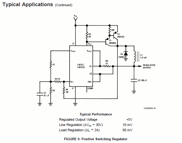

Ich hab mir mit dem 723er-IC ein Netzteil gebaut. Funzt einwandfrei.
Jetzt sind mir ein paar Reserve-723er übrig geblieben.
[/Vorgeschichte]
In dem Datenblatt hab ich unter den vielen Beispielschaltung einen
Schaltwandler gefunden. Da
dachte ich mir "den kann man doch auch für mein Solarmodul hernehmen!"
Aus dem Ding kommen so max. 23V (Leerlauf!) und 0,6A raus (6Wpeak).
Mit dem Modul wollte ich vor nem Jahr meine Bleiakkus laden.
Ich hab mir nun eingebildet, dass ich mit dem 723er in dieser
Schaltwandlervariante die 0,5-0,6A bei 13,8V rausregeln kann!
PS: Nein, ich will vorerst noch keine moderneren Regler-ICs
kennenlernen! Erst mal mit dem alten Burschen rumprobieren! Muss ja
keine MPP-Regelung mit 0,5 Mikroampere Eigenbedarf sein! ;-)
Meint ihr, ob das so geht?
Stefan
Hallo Stefan !
Ja die Schaltung funktioniert, hab ich auch schon vor Jahren rein
interessehalber mal ausprobiert.
Allerdings ist der Wirkungsgrad im Vergleich zu moderneren Schaltregler
Bausteinen etwas bescheiden.
Ich hab damals nur um die 80 % erreicht.
