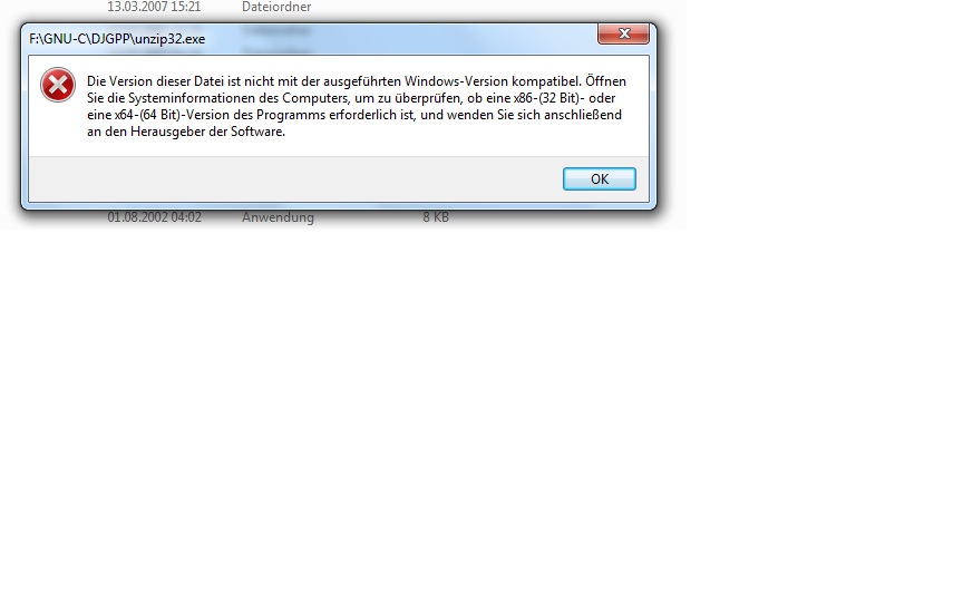

ich bins jetzt beim kapitel hardware-nahe Programmierung unter DOS doch
dafür brauche ich einen anderen Compiler:
/* Hinweis: Es muss ein DOS-Compiler verwendet werden.          *
 *          (z.B. der GNU-Compiler fuer DOS auf der CD)         */
Das Problem der auf der CD ist für ein 32bit Betriebsystem ich habe aber
mittlerweile windows 7 64bit Pro und beim versuch zu installieren meldet
er einen fehler (siehe screen). Ich habs gegoogelt und hab das hier
gefunden http://gcc.gnu.org/ aber auf der Seite blick ich net durch
alles so durcheinander und auch bei der suche GNU 64 bit hatte ich kein
Glück . Also meine Frage weiß jemand wo man diesen Compiler für 64 bit
windows 7 herbekommt und eine ausführliche Anleitung wie man es
installiert und startet ich habe mit solchen compilern überhaupt keine
Erfahrung hab bisher mit visual studio gearbeitet.
Gast #1531349
die 64Bit version kann doch auch alle 32Bit programm starten, die
Meldung auf den Screenshot schein ja auch von unzip kommen und nicht von
Installer. Versuche doch mal die Datein anders zu entpacken.

Gast #1531378
das letzte bild sagt doch alles, Windows7 (32 oder 64bit) kann keine
16Bit programme mehr ausführen.
Dann wirst du wohl mit einem Cross-Compiler arbeiten müssen. Aber Wozu
das ganze? Hardware nahe DOS Programmierung ist bestimmt schon seit 10
Jahren veraltet. Wenn es aber unbedingt sein muss, kannst du dir ja eine
VM aufsetztn und dort drin DOS installieren dort läuft bestimmt auch der
Compiler.
