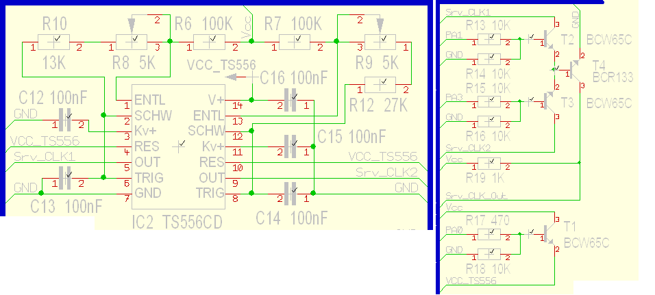

Hallo. Die Schaltung erzeugt den Takt für einen Modellbau-Servo.
Mit T1 wird der TS556CD eingeschalten, das funktioniert.
Mit T2 bzw. T3 wird eintweder der erste oder zweite takt zum Ausgang
durchgeschalten, aber niemals beide gleichzeitig.
T3 invertiert das Taktsignal, weil vom TS556CD das
Pausen-Puls-Verhältnis genau invertiert kommt.
Nun mein Problem:
Der Aufbau funktioniert auf Steckbrett wobei alle Transistoren BC547A
sind.
Warum funktionierts mit BC547A auf Steckbrett aber nicht auf der Platine
mit BCW65C + BCR133.
Ich bin echt am Ende .... weiß nicht mehr weiter
MfG
EXA

> Warum funktioniert diese Schaltung nicht?
Ein BCR133 ist ein Transistor mit eingebauten 10k Widerständen, dein
BC547 nicht. Der BCR ist besser, denn dein BC547 führt in dieser
Schaltung zum Kurzschluss. Ersetze mal R13 und R15 gegen 470 Ohm.
Trotzdem ist die Schaltung übler Murks.

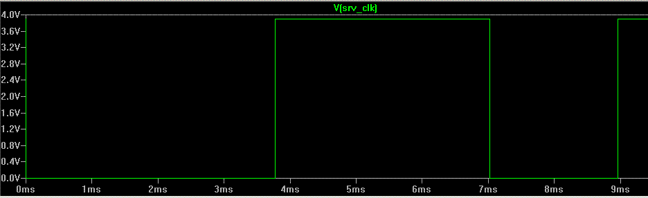

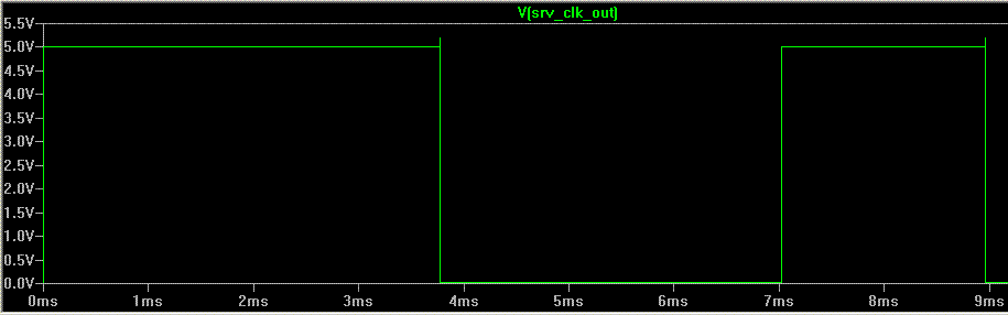

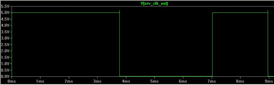

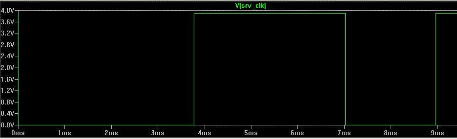

Im Anhang noch zwei Bilder von den Signalen um die es geht.
Srv_CLK1 und Srv_CLK2 sehen ungefähr so aus, wie auf dem Bild 'Srv_CLK.
Srv_CLK_Out sollte so aussehen wie auf dem Bild. Das Problem ist, dass
dieses Signal permanent auf HIGH bleibt und ich weiß nicht warum.

Gast #1531766
> Das Problem ist, dass dieses Signal permanent auf HIGH bleibt
Du hast natürlich nicht
befolgt.
4V durch Spannungsteiler 10k/10k macht 2V.
2V an Basis macht 1.3V am Emitter.
1.3V durch Spannungsteiler 10k/10k macht 0.65V.
0.65V reichen nicht zum durchsteuern,
und zwar so knapp gerade eben nicht, dass es auf
dem Breadboard gehen kann und auf der Platine nicht.
Du sparst dir alle Verdrahtungsfehler, wenn du die
Schaltung ERSATZLOS streichst und in Software nachbildest.

OP #1532198
Vielen Dank MaWin! Jetzt funktioniert es! Habe R13 und R15 gegen 470 Ohm
ersetzt.
Nochmal blöd gefragt: Im Digitaltransistor dürfen Basiswiderstand und
Emitterwiderstand nicht den selben Wert haben, weil sich sonst ein 1:2
Spannungsteiler bildet. Würde dann beispielsweise ein BCR108 mit
Rb=2,2kOhm und Re=47kOhm funktionieren? Oder ist der Emitterwiderstand
schon zu groß, um seine Funktion als Pull-Down zu erfüllen?
MfG
