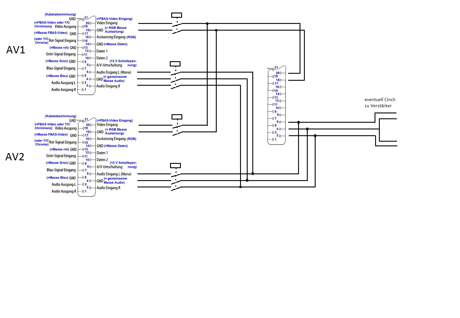

Ich habe ein lästiges Problem.an meinen TV gibt es 2x Scart und vorn
dran 3x Cinch eingang.der eine Scart läuft und der 2x bringt irgendwie
immer nur schwarz weis bild.und vorn an den Cinch möchte ich keine kabel
anstecken weils sch... aussieht.nun habe ich mehrere Geräte (Nintendo
Wii,PS3,DVD Player und Receiver) zur zeit mussten wir immer umstecken
das wir TV bzw DVD schauen können.nun möchte ich einen kleinen
umschalter bauen.
Einen kleinen Kasten mit den ganzen Scarteingängen und den Ausgang zum
TV.
das ganze hätte ich mit Relais und tastern gemacht.weis nicht genau ob
es mit Transistoren auch funktionieren würde.wie würdet ihr es machen?
gerade die selbsthaltung für die Relais und vielleicht die geghenseitige
verriegelung also so das immer nur eins an ist.im Anhang habe ich mal
aufgezeichnet wie ich es machen würde.
wenn ihr andere vorschläge habt dann immer her damit.

Mach das lieber mit elektronischen Multiplexern, die speziell für RGB
und Video da sind, zum Beispiel gibts von Maxim da einige. Dann hast du
eine hohe Qualität. Wenn du nur wie oben dargestellt das CVBS Signal
schaltest, ist die Qualität des Signals....naja....berauschend im
wahrsten Sinne des Wortes.
Ich hab sowas mal mit MAX4029 gebaut, ging einwandfrei und ohne
Qualitätsverlust.

So hab das Datenblatt mal angeschaut und mal was gezeichnet siehe
Anhang.ist es so richtig?
bin nur noch am überlegen wie ich die Steuerung mache weil Datenblatt is
Englisch und meine englischkenntnisse naja lassen wirs :-)
Ich nehm mal an wenn ich so die schaltung sehe vom Datenblatt des
MAX4028 das wenn ich bei Pin 4 (A/B) eine Spannung anlege oder keine das
ich dann zwischen den beiden Kanälen A und B hin und herschalten kann
oder? wie hoch muss die Spannung sein? A 0V und B 5V???
was haben die PINS 5 (KEYREF), 16 (DISABLE), 12 (CLAMP/KEY_2) und 9
(CLAMP/KEY_3) zu sagen?bzw was schließt man an und was passiert dann?
der Pin 4 wie oben erklärt ist der getastet also schaltet der nur so
lange wie man da eine Spannung drauf gibt oder hält er sich selbst? wenn
nicht gibt es eine schaltung zur selbsthaltung?Flip Flop oder ähnliches?
zb. das HEF4027?
Wie ist die schaltung zu ergänzen wenn man noch paar Scart ranhängen
will?also mehr eingänge?

Um zw. A und B um zu schalten musst du an dem PIN min. 2V für High
anlegen(also einfach die +5V Versorgung) Bei High ist Kanal A aktiv bei
Low(0V) ist Kanal B aktiv. Den Eingang musst du auf 0V ziehen damit B
aktiviert ist. Lässt du ihn unbeschaltet(floatet) ist immer Kanal A
aktiv.
Mit Disable kannst du die Ausgäng zusammen abschalten.

Die Scartbuchsen halbwegs aktueller TV lassen sich im TV-Setup
üblicherweise zwischen FBAS - S-Video - RGB umschalten.
Bei mehreren können meist nicht alle alles.
Scart 1 kann oft nur FBAS und RGB, Scart 2 dann FBAS und S-Video usw.
Die Aufteilung und die Voreinstellung ist dem Gerätehersteller
überlassen und steht im Handbuch des TV.
Logischerweise muß Signaltyp der Quelle und Einstellung des Eingangs am
TV übereinstimmen, sonst passiert genau sowas.
Da man auch an den angeschlossenen Geräten heutzutage die Ausgabe
einstellen kann (DVD-Player/Setupboxen können durchaus FBAS/S-Video/RGB
ausgeben, wenn man es in deren Setup einstellt) ist es eine ziemlich
häufige Fehlerursache bei "keine Farbe" bei einem Gerät.
Deshalb meine Frage...
Schachtel mit Relais usw. ist durchaus machbar, ich würde aber
vermutlich als Basis so eine billige Umschaltbox kaufen, die per
Drucktastensatz umgeschaltet wird. Die gehen erstmal prinzipiell und man
hat eine mechanische Basis um was besseres einzubauen.
Gruß aus Berlin
Michael

ohne jetzt ins Detail zu gehen: Du brauchst je nach Quelle 4 Umschalter.
FBAS-Signal nur einen.
S-Video (Y/C) zwei (Video und Rot)
RGB vier (FBAS, Rot, Grün, Blau)
Falls Du den Ton auch über den TV hörst kommen noch jeweils Audio R/L
dazu.
Dazu muß die Schaltspannung (A/V-Umschaltung) umgeschaltet werden, die
schaltet den Scarteingang aktiv und teilt dem TV mit ihrer Höhe mit, ob
ein 4:3 oder ein 16:9 Signal anliegt.
Gruß aus Berlin
Michael

also bei der WII und bei der PS3 habe ich einen scartstecker dabei der
hinten dran 3 cinchstecker hat für video und audio.und bei Receiver und
dvd müsste ich mal schaun was da beschalten ist.
und wenn ich einfach alle Pins durchschalte über einen MAX4028?

Wenn Dir FBAS bei der PS3 reicht, kann die kein RGB?
Wäre mir heutzutage wegen der Bildqualität lieber.
Gilt natürlich auch für alles andere, was RGB oder zumindest S-Video
(Y/C) ausgeben kann.
FBAS ist die schlechteste Wahl, was Bildqualität angeht, wenn was
anderes zur Verfügung steht.

also wäre doch das einfachste die Pins 19,15,11,7 auf einen MAX4029 auf
IN1A-IN4A, die Pins 3,1,20,16 auf einen 2. MAX4029 auf IN1A-IN4A dann
die Pins 12,10,8,6 auf einen 3. MAX4029 auf IN1A-IN4A und Pin 2 auf
einen 4. MAX4029 auf IN1A und den 2. Scart jeweils auf IN B gelegt oder?
gibt es solche MAX mit mehr als 4 Eingängen?
weis nicht ob die PS3 RGB kann.der Scartstecker der dazu war sind nur
PIN 20,18,6,4 und 2 belegt.hatte den stecker mal aufgemacht und
nachgeschaut.
