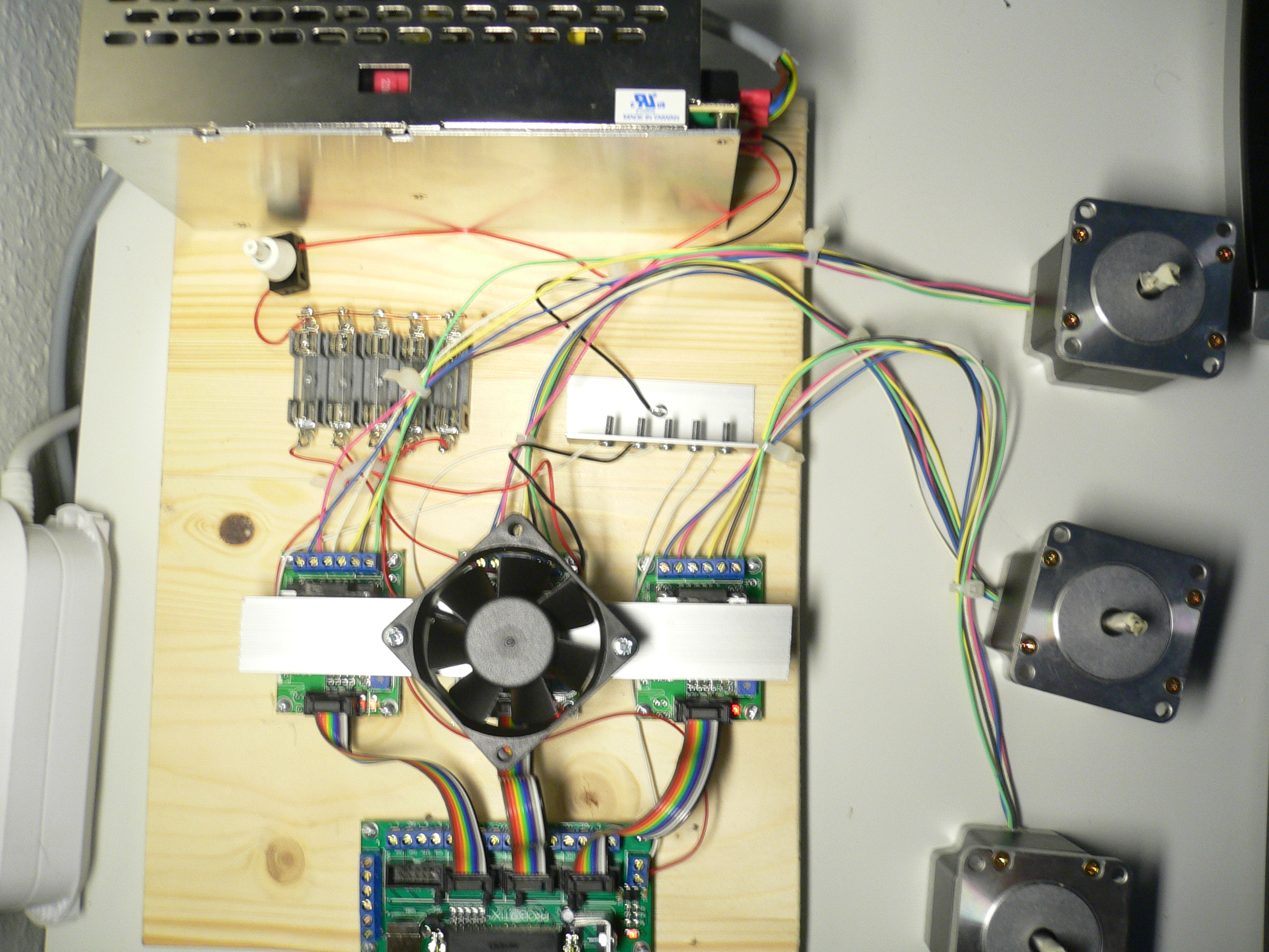

OP #1531875
Hallo, man kann den Motorstrom über einen Poti regeln, habe einen
Aluminium Kühlkörper genommen mit Fan wie auf dem Bild, das sollte
reichen.
Wenn man Beim Poti laut Anleitung VREF auf .16 stellt, dann liefert der
Kontrolelr 1A, bei .32 2A usw.. bis 3A. Habe ihn nur auf 1A gestellt.

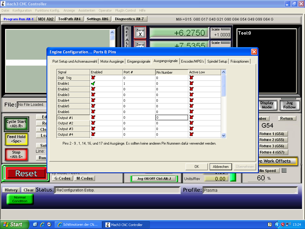

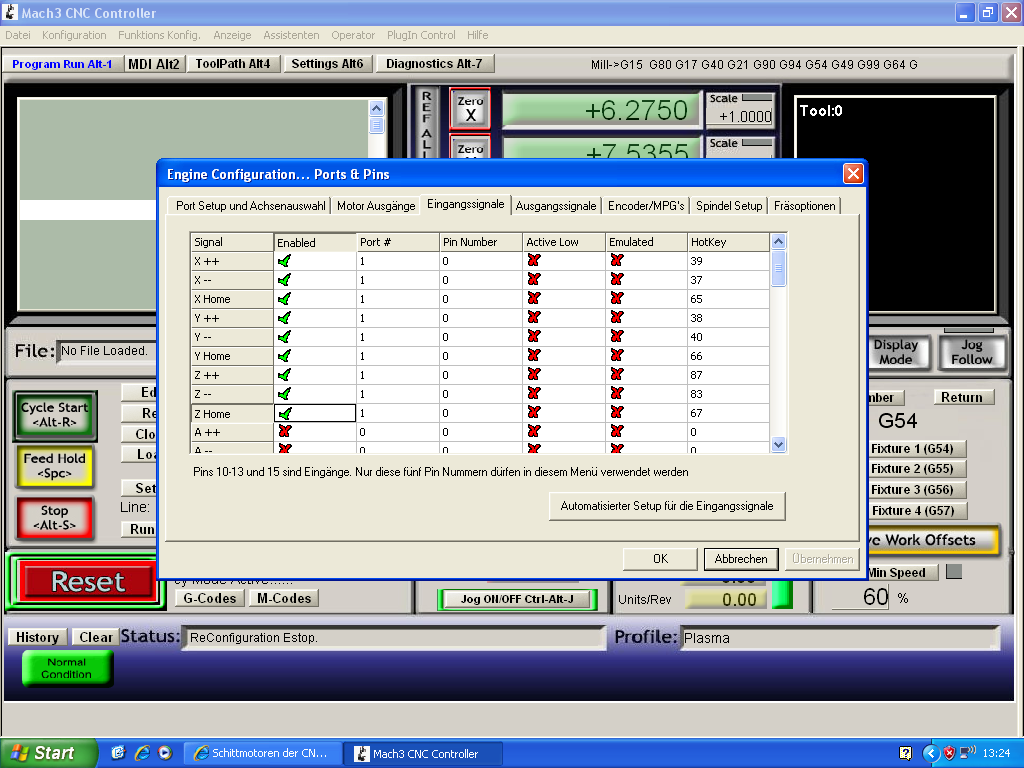

OP #1532987

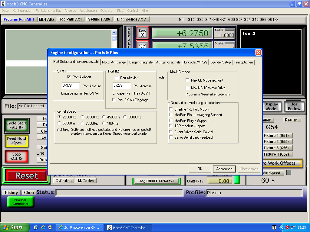

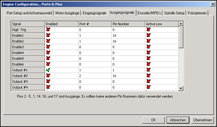

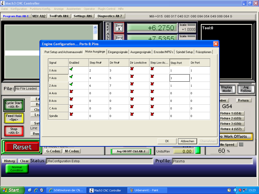

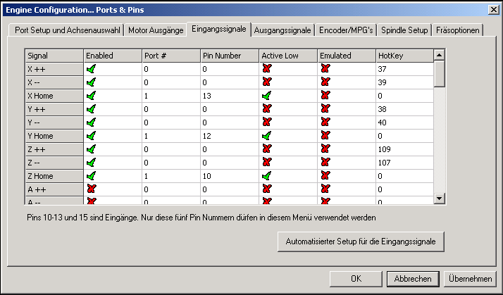

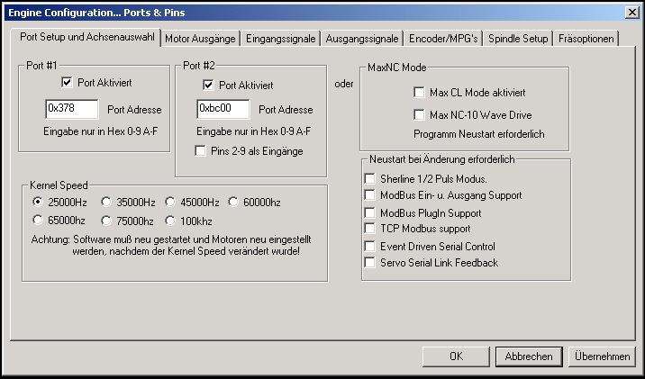

Ich habe hier einmal ein paar Bilder meiner Steuerung und den Mach3
Einstellungen. Ich komme Bei den Port un Pins nicht genau nach, muss ich
bei Port überall die Nummer 378 Wählen?
vielleicht sieht auch gerade Jemand die Fehler bei den Mach 3
Einstellungen?
Ps: Man muss die Bilder zur originalgrösse erweitern um sie
unverschwommen zu betrachten.
Gast #1533130
Wenn du den ersten Parallelport verwendest, reicht es einmal bei
Port1 0x378 anzugeben.
Versuch die Pins bei Motor Ausgänge so zuzuordnen:
                  Step Pin        Dir Pin
X Axis             3                2
Y Axis             5                4
Z Axis             7                6
Wahrscheinlich machen die Motoren beim Betätigen der Taste nur einen
Schritt, sie kriegen dann nur einen Impuls beim Umschalten es
Dir-(Directory also Richtung)Pins.
Ansonsten scheinen die Einstellungen OK zu sein.
Die Ausgangssignale braucht man nur wenn man die Spindel, Kühlmittel
oder so was schalten will.

OP #1533184
Habe noch eine Frage, es kommt manchmal die Meldung Reconfiguration
EStop bei Status unter Mach 3, was soll ich da machen? Und wie kann ich
die Eingangssignale automatisch konfigurieren, es gibt dort so ein
Button
(Automtisierung Setup für Eingangssignale) wo man das machen kann?
