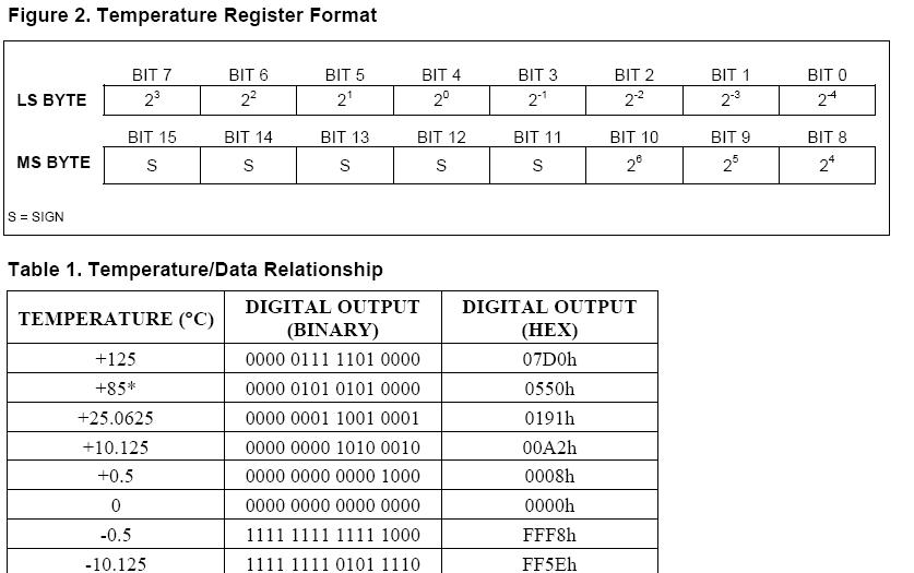

Hallo ich habe hier einen DS18B20 Temperatursensor.
Nun habe ich diesen soweit das ich daten von ihm Empfange. Nun wollte
ich diese in eine Dezimalzahl umwandeln, vorerst ohne minus und
nachstellen. Jedoch stimmt die angezeigte Temperatur nicht, woran könnte
das liegen hier mal ein Stück code welches ich zur berechnung
hergenommen habe.

Die ausgelesenen Bytes beinhalten 4 binäre Nachkommastellen.
Also die Bytes um 4 Stellen nach rechts schieben. Die rausgeschobenen
Bytes beinhalten den Nachkommateil, die verbliebenen Bytes den
ganzzahligen Wert.
B.

Hi
Ich kenne den DS18B20 nicht. In welcher Form liegt dein Messwert in
t_high/ t_low vor?
Was erwartet 'lcd_number'.
Übrigens lässt sich:
>clr r29
>calc:
>lsl t_high
>inc r29
>cpi r29,4
durch ein einfaches 'swap t_high' erledigen.
MfG Spess

von mag (Gast)
Hier noch ein Bild aus dem Datenblatt.

Hi
Habe ich mittlerweile auch gefunden
>Den ganzen code möchte ich eigentlich nicht einstellen weil er zum
>großen teil nicht von mir ist und nur von mir angepasst wurde.
Auch verstanden?
Wenn du nur die Vorkommastellen haben willst, musst du ähnlich wie in
deinem Programmausschnitt aus dem High-Nibble von t_low und dem
Low-Nibble von t_high ein Byte machen.
swap t_low
swap t_high
andi t_low, $0F
andi t_high, $F0
or t_low,t_high
Den Wert musst du dann nach dezimal wandeln und an das Display ausgeben.
MfG Spess
von mag (Gast)
Danke spess53 das hat mich weitergebracht, nun scheint die sache zu
funktionieren
