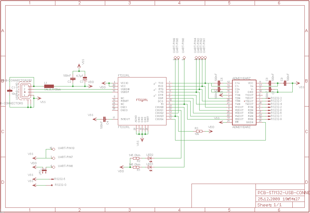

Hallo, bin gerade dabei einen USB zu RS232-Wandler zu bauen. Zusätzlich
möchte ich aber auch die TTL-Signale über eine Buchse abgreifen können
(siehe Schaltung). Es wird natürlich entweder nur der "USB zu RS232"
oder "USB zu UART-Anschluss" verwendet. Also nicht beide Wege
gleichzeitig. Jetzt stellt sich mir nur die Frage, ob das elektrisch so
überhaupt möglich ist, denn die Verbindung zum Level-Converter bleibt ja
bestehen. Ist es also notwendig die Verbindungen zum Level-Converter zu
unterbrechen, wenn ich die TTL-Signale abgreifen möchte? Wie würde man
dies am geschicktesten bewerkstelligen? Ich möchte die Platine nicht mit
zig Jumpern für die Unterbrechungen zu pflastern :).
MFG Mountainking
Du koenntest mit ein paar Dioden und Widerstaenden
die Signale verknuepfen. Das geht sogar soweit das
du wirklich beide Anschluesse in der Schaltung verwenden
koenntest wenn dein Protokoll auf Softwareebene damit klarkaeme.

Der ADM hat einen dafür passenden Eingang /EN
"Enable Input. Active low on ADM206, ADM209, and ADM211. Active high on
ADM213. This input is used to enable/disable the receiver outputs. With
EN = low (EN = high ADM213), the receiver outputs are enabled. With EN =
high (EN = low ADM213), the outputs are placed in a high impedance
state. This is useful for connecting to microprocessor systems."
D.h. nur /EN muss passend beschaltet werden...

Danke, genau sowas habe ich gesucht. Allerdings werden dadurch nur die
Rout1-5 disabled. Für die Tin1-4 muss ich dann keine Vorkehrungen mehr
treffen? Und wie setze ich /EN auf High? Kann ich direkt VCC reingeben
oder muss ich einen Pullupwiderstand mit einbauen?
