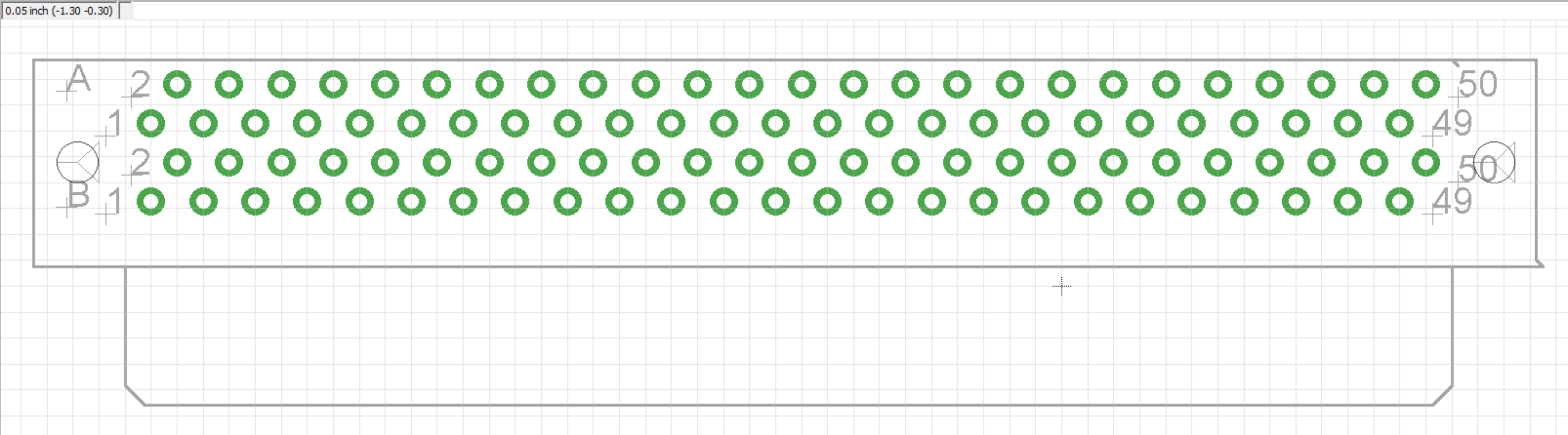

ich bin gerade dabei mir ein CAN - transceiver board für das S3E - board
von Trenz-Elektronik zu routen. Mir ist auf halber Strecker aufgefallen,
das der (fiese) Hirose FX2-100 aus einer Eagle - Lib
(http://www.fachschaft-emt.de/index.php?option=com_jotloader&view=categories&cid=0_174a814346829051848ab59cf2c3ed04&Itemid=65)
irgendwie verdreht scheint. Stelle ich mich da nur an? Ich bin bestimmt
nicht der 1. der diesen Stecker verbaut, da müsste es also noch mehr
Quellen geben.
Für alle Hinweise bin ich dankbar, denn der Fun-factor bei der
eigenhändigen Erstellung von so einem Monster ist doch ziehmlich gering
mfg
Smitty

Ich habe mein mittlerweile geändertes Platinen-layout angehängt, darin
habe ich die lib bearbeitet. Ich habe einfach nur die Steckkontakte
(nicht die lötkontakte!) auf die andere Seite gelegt.

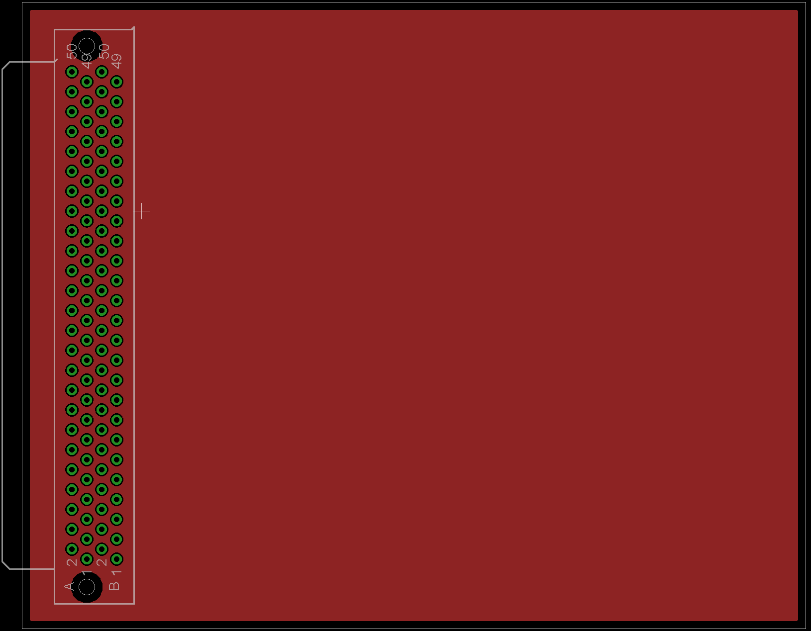

In dem zweiten Bild habe ich mal den Stecker aus der orig. lib. auf ein
board gesetzt.
So wie es jetzt in meinem board ist, bin ich der Meinung es passt!? Aber
wie Du ja schon gesagt hast: ...durch Produktion verifiziert. Das habe
ich auch gelesen und deshalb meine Verwirrung. > 40€ in den Sand setzen
für eine Fertigung ist in meinem Studentenbudget nicht drin.
mfg
smitty
Moderator (Firma: Titel) Persönliche Seite #1533270
Du meinst den Stecker:
http://www.digilentinc.com/Products/Detail.cfm?Prod=FX2SOCKET&NavTop=2&NavSubF1&DetailType
Mit dem Stecker sieht dein Layout richtig aus...

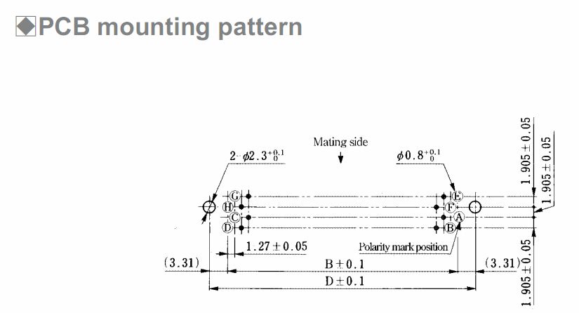

Aber die Befestigungslöcher sind noch falsch.
Die gehören auf die 2. Kontaktreihe von der Steckseite aus gesehen.
Siehe dort (Seite A98):
http://www.hirose.co.jp/cataloge_hp/e57220088.pdf
Im Screenshot sind die Pins 1 auf der rechten Seite (Polarity Mark).
Eingesteckt wird von oben (Mating Side).
Das Ganze ist die Draufsicht.
