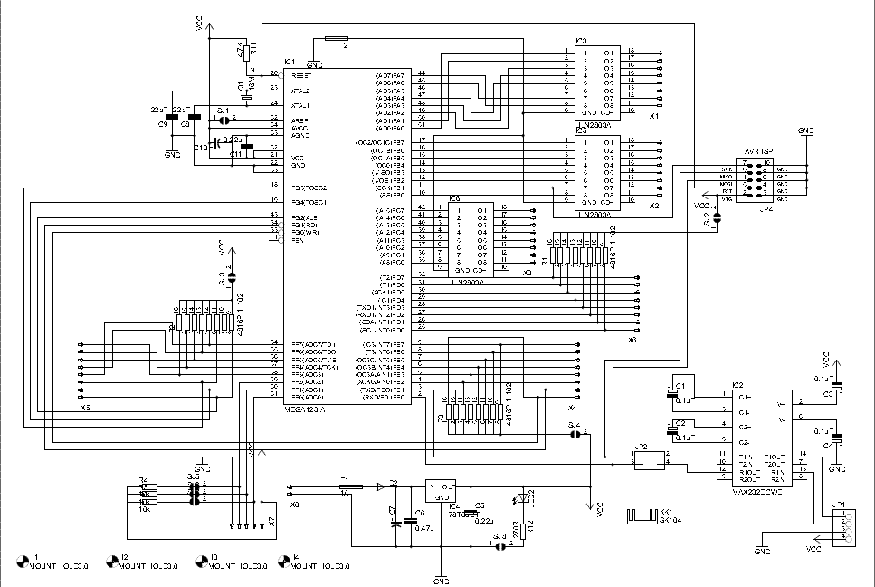

von Dennis (Gast)
Schaltplan ist hier im Anhang...
von Andreas K. (derandi)
Skalieren will gelernt sein!
Ich sehe da keine Relais. Aber, wo wir grade dabei sind, die
Freilaufdioden der ULN sind ja unbeschaltet, bzw. haste denn
Freilaufdioden an den Relais?
von Alexander S. (esko) Benutzerseite
Freilaufdioden über den Relais?
Notfalls einen zweiten 7805 für die Relais spendieren.
Die Motoren hängen hoffentlich an einem anderen Trafo?!
Der Schaltplan sagt nicht aus wo die Relais hängen und ist außerdem zu
klein.
von MWS (Gast)
Bisserl grob aufgelöst, kann man wenig erkennen...
Die ULN's kann man ein wenig erkennen, wohin sind die Relais
angeschlossen ? An die geregelten 5V oder an ungeregelt Plus ?

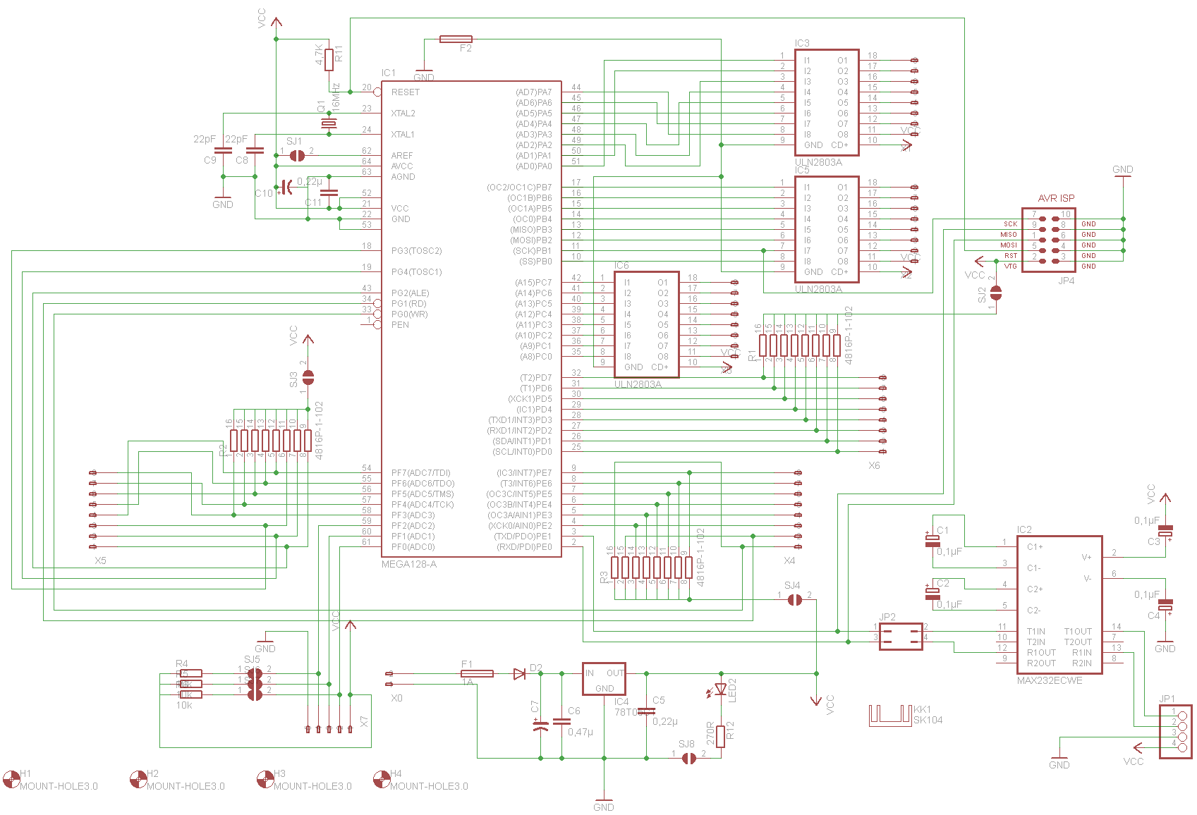

von Dennis (Gast)
Kann ich hier auch nen pdf als Plan anhängen?
von Dennis (Gast)
Hab nun nen Export aus Eagle gemacht...

von Jo O. (brause1)
Sehe ich das richtig, dass der Pin 10 von den ULN2003 auf VCC, also 5V
liegt, Du die Relais aber mit 24V versorgst?
von Dennis (Gast)
Diese Änderung hatte ich eben testweise in die Schematic eingfügt um zu
schauen ob es auf dem Board zu realisieren wäre. PIN 10 ist derzeit NC.
Die Relais hängen an +24V und werden von den ULN mit GND beschaltet...
