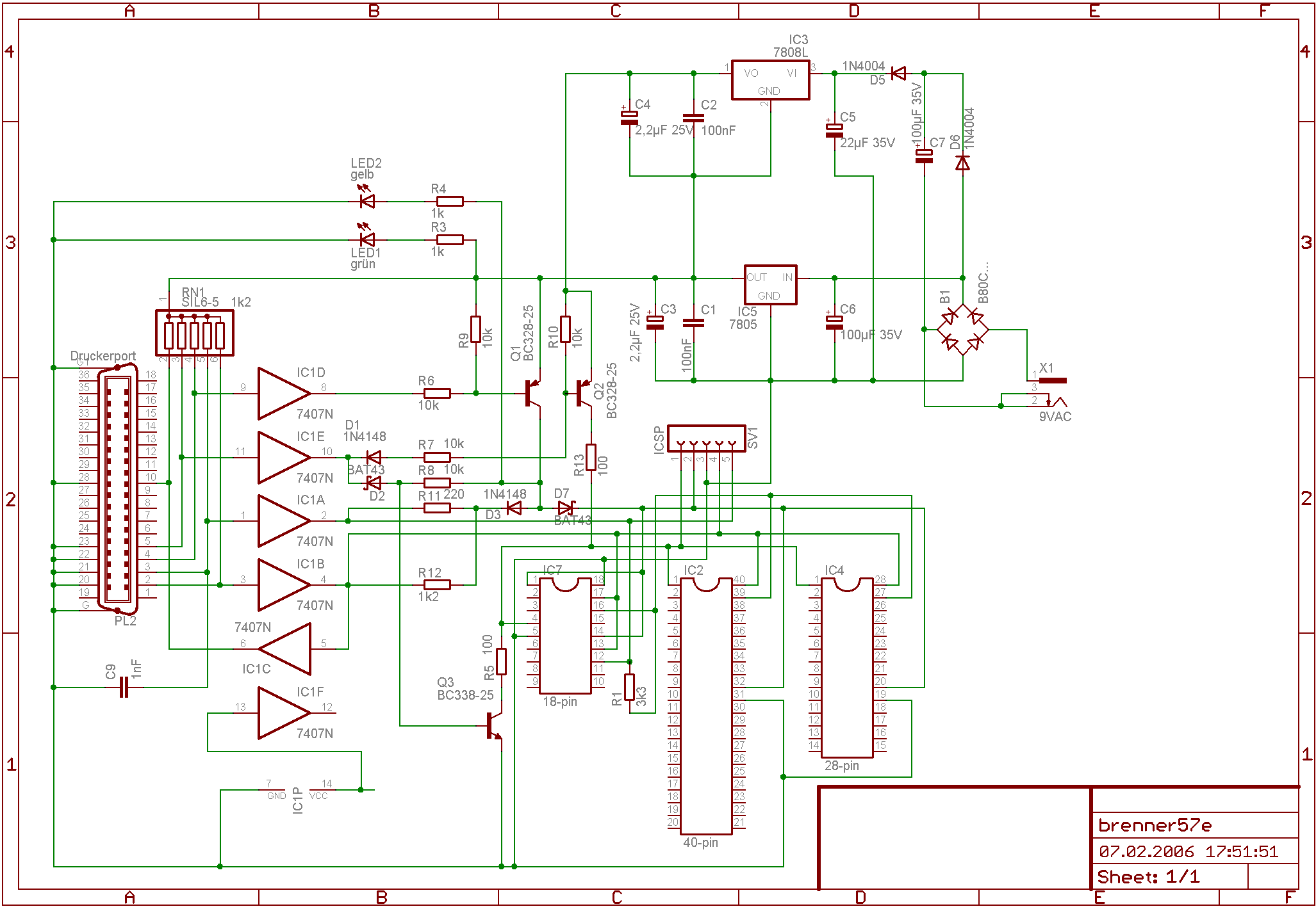

wie kommt man denn bei dem Transistor Q2 auf die Werte der Vor- und
Pullup-Widerstände?
http://www.sprut.de/electronic/pic/projekte/brenner5/brenner57e_sch.gif
Ich nehme mal an Ube = 0,7V (die würden dann an R10 anliegen)
hfe ist laut Kurve im Datenblatt vom BC328-25 ca. 120 bis 100mA.
Weil der Basisstrom hier ja an Basis/Pullup aufgeteilt wird, ist so eine
einfache Berechnung per Ic = hfe * Ib für den Basiswiderstand nicht so
direkt möglich.
Desweiteren habe ich keine Erfahrungswerte, was die Höhe von Ic betrifft
(bzw. wieviel der PIC beim Programmieren am MCLR-Pin zieht).
Könnte jemand vielleicht eine praxisnahe Überschlagsrechnung für die
Bemessung der Widerstände durchführen?
Danke & Gruß,
Daniel

Nach stundenlangem Googlen und 1+1 zusammenzählen, bin ich auf folgende
Annahmen gekommen:
1. Transistor wird in Sättigung betrieben
2. Spannung an R7 = 13V - 0,7V - 0,7V (die beiden Dioden)
-> Basisstrom = (13V - 0,7V - 0,7V)/10000 Ohm = ca. Grössenordnung 1mA
(der Basisstrom über den Pullup-Widerstand R10 kann vernachlässigt
werden)
3. laut http://www.datasheetcatalog.org/datasheet/motorola/BC328.pdf,
Figure 5: Stromverstärkungsfaktor 10 -> Kollektorstrom 10mA (das dürfte
auch in der Grössenordnung vom PIC liegen)
Kann das jemand bestätigen oder kommentieren/korrigieren?
Danke & Gruß,
Daniel
