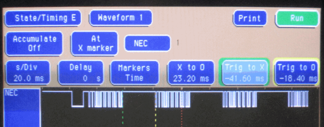

Moderator (Firma: Titel) Persönliche Seite #1535326
Hier wie versprochen meine Lösungsansätze  ;-)
Variante 1, Bits werden mit der steigenden Flanke vom NEC-Signal
eingelesen und nach Ablauf eines Timeouts (Pause zwischen 2
Übertragunspaketen) übernommen.
library IEEE;

Das funktioniert mit meiner Fernbedienung hier, weil die den Repeat-Code
nicht sendet. Statt dessen wird das komplette Datenpaket nochmal
übertragen (siehe Screenshot) :-o
Die Variante 2 ist konform zum NEC-Protokoll, weil dort die Repeat-Pulse
gesondert behandelt werden (siehe Anhang). Allerdings kann ich die
Funktion nicht detailliert testen, weil wie gesagt meine FB nicht ganz
das beschriebene NEC-Protokoll sendet...  :-/
