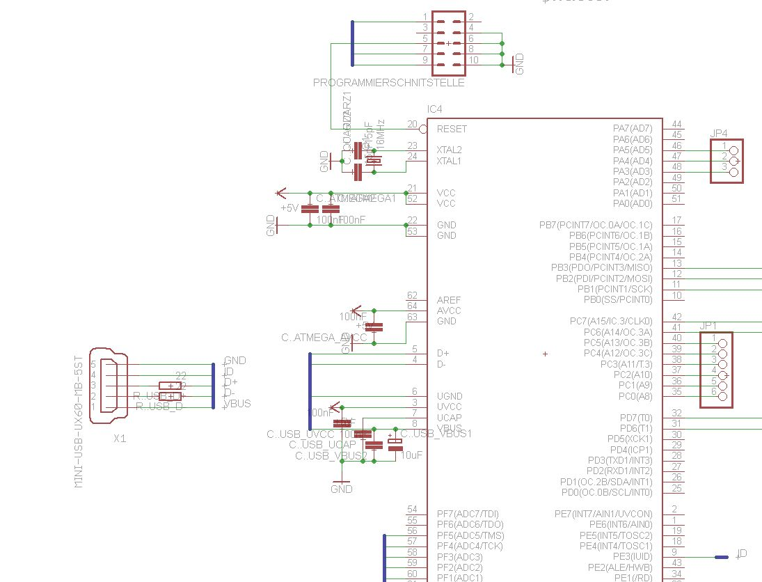

Hi !
Ich habe auch Startprobleme:
Wenn ich die VirtualSerial aus den Demos kompiliere und aufspiele sgat
WinXP nur "Gerät nicht erkannt". Den im Verzeichnis liegenden Treiber
.inf akzeptiert WinXp nicht dafür.
Alles was ich verändert habe (LUFA111009) ist in der makefile:
MCU = at90usb1287
BOARD = NONE
F_CPU = 16000000
Ich verwende ein eigenes Board (s. Schaltplan), daher das "NONE". Aber
als serielle Schnittstelle müsste es doch dennoch von XP erkannt werden,
oder?
Was war bei Dir der Trick?
Zusatz: Als ich das Board das erste mal per usb einsteckte wurde es als
Gerät erkannt und XP wollte einen Treiber suchen, atmel hat da wohl
einen bootloader drauf. Der war leider nach dem ersten programmieren per
SPI weg....
Danke, David
