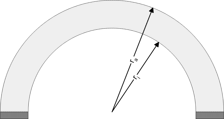

Also ein halbreisförmiger Bogen, Innenradius r_i und Aussenradius r_a,
Stromeinspeisung an den radialen Schnittflächen (Dunkel, ideale Leiter).
Siehe Anhang.
Der Gesamtleitwert der Anordung ist die Parallelschaltung bzw. Summe
infinitessimaler kleiner, bogenförmiger Streifen. Für den Einzestreifen
gilt.
Diese Formel von ri bis ra intergriert ergibt den Gesamtleitwert. Kommt
irgendwas mit ln(r) raus ;-)
MfG
Falk

Wobei ich gerade nachdem ich mir das Bild nocheinmal angeschaut habe
merke, dass das Strömungsfeld konstant sein müsste, die Differenz ra-ri
ist konstant.
Jedoch ist das elektrische Feld innen stärker als innen.

Das liegt daran, dass der Weg des Stromes am Innenradius kürzer ist als
am Außenradius.

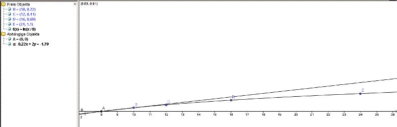

@ Falk um zu zeigen, dass deine Mühe, mir eine Aufgabe hochzustellen
nicht vergebens war möchte ich dir nun das Ergebnis presentieren.
Übernächste Woche ist Klausurwoche. War gerade am üben. Da habe ich die
Aufgabe mal schnell in ca. 5 min gelöst. Hoffe da ist jetzt kein Fehler
drin das währe peinlich.
Btw. mittlerweile kann ichs so weit. Das Problem ist schlicht und
einfach, dass wie Michael schon erwähnt hat, die Aufgabe im ersten Post
ohne weitere Angaben nicht lösbar ist. Man bräuchte eine Funktion,
welche die Stromrichtung in Abhängigkeit der Position beschreibt.
Zum Bild:
Irgendwo hat mein Scanner ganz rechts einen Teil der Aufgabe
weggeschnitten. Sollte aber nicht weiter stören.
Anbei noch nen Bild des Verlaufs des Widerstandes. Einmal mit ln(x/ri)
ri=8 und einmal einen linearer Verlauf. Die Punkte A-E sind immer im
doppelten Abstand. Also in einem Lineare System sollte der Strom in B
doppelt so groß sein wie in A. In C doppelt so groß wie in B ... .
Fand das Resultat recht interessant.
