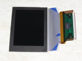

Ich habe den Tacho meines VW Tourans, wie viele andere VW-Freaks auch,
von Blau auf weiße Hintergrundbeleuchtung umgebaut, so wie es die neuen
VW Modelle auch haben.
Nun habe ich weiterhin die 15 roten LEDs gegen weiße LEDs getauscht, was
einen erheblichen Aufwand zur Folge hatte, da die komplette Parallel-
und Reihen-Schaltung der 15 LEDs inkl. Vorwiderstände auf Grund der
veränderten Flußspannung geändert werden mußte.
Nachdem dieser Akt vollzogen war, habe ich noch die Farbfilterfolie
gegen eine weiße ausgetauscht und sehe nun ein leicht diffus blaues
Display mit weißen Zeichen, genauso, wie es früher in Rot leuchtete.
Nun weiß ich durch die Suche hier im Bord, das es bei fast jedem Display
möglich ist, den Kontrast durch Ändern einer extern anliegenden
Spannung, zB der Vss, zu optimieren.
Meine Frage nun an euch: kennt jemand diese Art von Displays und kann
mir sagen, welcher Anschluß-PIN für den Kontrast zuständig ist?
In meinem Tacho ist die kleine MFA eingebaut, wenn das noch von Nutzen
sein sollte.
Ich habe auch schon verschiedene Messungen gemacht, 5V und 3V an
verschiedenen PINs gemessen, diese Spannungen auch schon reduziert, aber
ohne den gewünschten Erfolg.
Hat jemand Ahnung von der Materie?

OP #1535129
Foto ist ähnlich da schon wieder im Fzg!
Aber ich kann sagen, das das Display 19 PINs hat und in der flexieblen
Zuleitung einen quaderförmigen silbernen Chip der die Signale dekodiert
und auf die Zeilen und Spalten schickt.
Die Signale wiederum kommen von einem Prozessor der auch das
CAN-Interface beinhaltet.
Gruß Micha
Persönliche Seite #1535251
OK, dann ist das kein controllerloses Display. Das mit der
Kontrastspannung aber ist knifflig. Es kann sein, daß diese vom
Controller auf dem Kabel erzeugt wird und bestenfalls per Software
einstellbar ist, es kann aber auch sein, daß sie extern erzeugt wird,
also irgendwo aus der restlichen Elektronik kommt.
Es kann auch sein, daß sie vom Controller erzeugt und mit einem extern
angeschlossenen Widerstand verändert werden kann.
Ohne nähere Informationen über das Display wird das nicht so leicht zu
klären sein.
