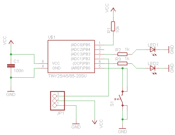

Guten Tag,
wünsche allen ein frohes fest gehabt zu haben.
Ich habe ein kleines Problem:
Bei einem Versuchsaufbau eines RC-Schalters mit programmierbarem
Schaltpunkt funtioniert an einem Servotester alles wie gewollt. Sobald
ich jedoch einen Empfänger anschliesse glimmt eine Kontroll - LED im
ausgeschalteten Zustand.
Die Funktion an sich ist weiterhin in Ordnung.
Was kann ich tun, um diese Störstrahlung auszufiltern? Die Beschaltung
ist wie Üblich 10k an RESET, 100nF zwischen Vcc und GND. Es ist ein
Experimetierboard auf Lochraster, einige potentielle Antennen sind
dadurch vorhanden. Die LEDs sin Low Current typen mit If 2mA.
Danke für Eure Antworten,
Gruß,
Stefan
Aeh ja. Das Layout spielt auch noch eine Rolle. Gibt es einen Draht, der
ans Antenne dienen koennte ? Alle Signale, die die Leiterplatte
verlassen sollten mit zB 1nF gegen GND versehen sein, die Speisung
sollte 100nF gegen GND haben. Der GND sollte eine GND Plane sein.
Koennen wir ein Bild der Leiterplatte haben ?

OP
danke für Eure Antworten.
>Da steht nichts von "Sender"  :-o
Man (ich) sollte auch schreiben was man denkt --- das Problem tritt bei
eingeschaltetem Sender auf.
>schaltplan her!
mach ich fertig. Bisher nur im Kopf vorhanden....
Ja, ist schon klar. Ich hatte aber geschrieben dass es da einige
potentielle Antennen gibt. Allerdings wird es die in Form der
Anschlusskabel zum Empfänger oder der Last ja auch mit einem
ordentlichen Layout geben.
>Diode+Widerstand nach Masse dazwischen klemmen...
Pulldown - Widerstände wollte ich eigentlich vermeiden, kosten Platz auf
dem späteren Layout. Aber wozu die Diode?
>Dann ist ja alles gut... ;-)
Na ja, es ist halt ein Unterschied zwischen Sender an und Sender aus
vorhanden. Den hätte ich schon gerne geklärt und vor Allem verstanden.
Ach so, es handelt sich um eine MX16s 35MHz, Kanal 61, Abstand ca 50cm.
Gruß,
Stefan
Offensichtlich koppelt der Sender auf irgendwelche Kabel, die als
antennen dienen koennen. Im Nahfeld koennen auch Schlaufen das Feld
magnetisch einkoppeln. Allenfalls ein Metallgehaeuse drum und alle
Signale, inkl. Speisung, mit 1nF gegen das Gehaeuse abblocken.
