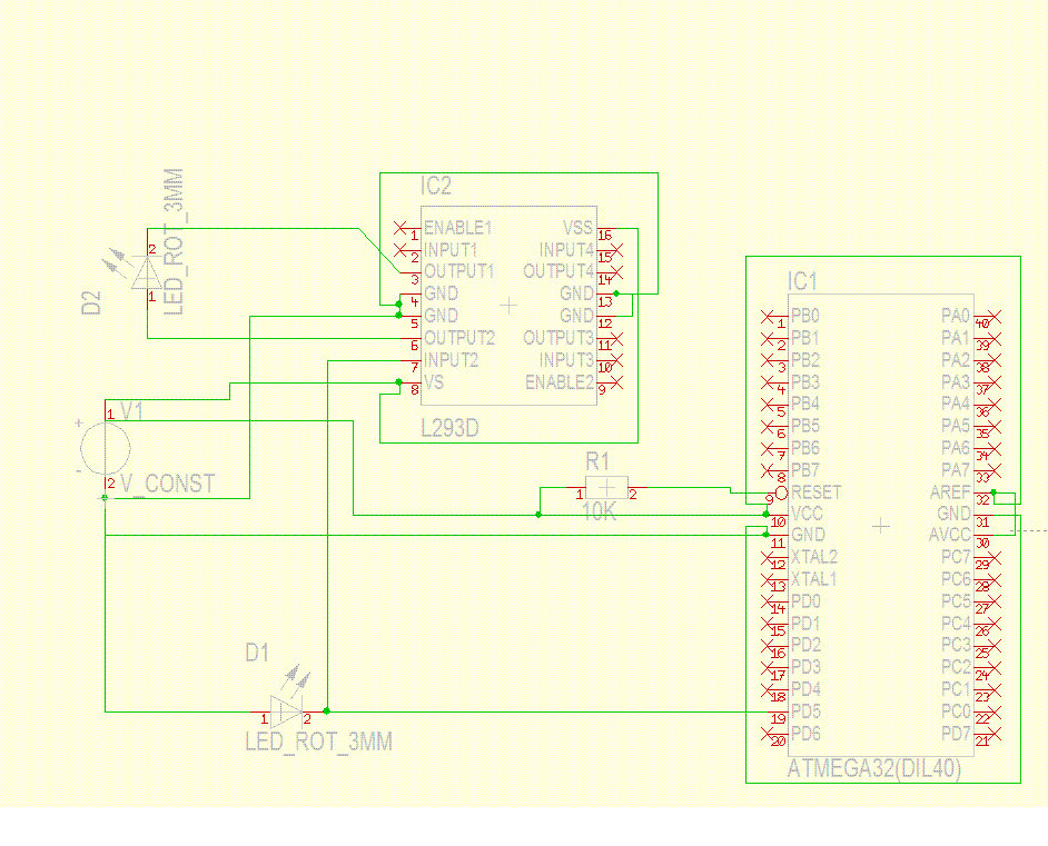

Gast #1534395
ich habe im Anhang ein Bild meiner Schaltung beigefügt. Wenn ich nichts
vergessen habe, ist das die Konfiguration mit der die LED D2 am L293D
abwechselnd zur LED D1 am AtMega blinkt.
Wenn ich jedoch jetzt eben LED D2 durch meinen kleinen Motor austausche,
kommt es wie oben beschrieben in dem Moment, in dem an PD5 ein
Low-Signal angelegt wird, zu einem Reset des AtMegas.
Ich freu mich auf Ideen.
Felix
Gast #1534445
Hi
Falsch gedrückt. Also noch mal
Die Verwendung von Kondensatoren ist bei dir sehr übersichtlich. Du
benutzt keine.
Am ATMega gehören 100nF Keramikkondensatoren von VCC,AVCC und AREF nach
GND. Die Verbindung von AREF nach VCC ist unnötig. Geht per Software.
Ebenso 100nF an VS und VSS nach GND am L293. Alle so nah, wie möglich an
den Pins. Ein Elko (470...1000µF) in der Nähe vom L293 schadet auch
nicht.
LEDs ohne Vorwiderstand???? Und so wie die gepolt sind, können sie nicht
leuchten. Da Fehlen wohl einige Grundlagen der Elektronik.
Ohne Gewähr auf Vollstängigkeit.
MfG Spess

Gast #1534583
also ich hab die fünf 100nF Kondensatoren montiert und jetzt ist es so,
dass mit dem Motor angeschlossen zumindest sagen wir 30% der Zeit der
Motor mit 1Hz an und ausgeht. In den restlichen 70% verlängert oder
verkürzt sich diese Zeit mal scheinbar wilkürlich.
Ist ja schon mal ne Verbesserung. Danke dafür.
Einen 470uF-Elko habe ich noch. Ich frag mich jetzt nur zwischen welchen
Pins des L293D ich den anschließen soll (Vs und GND oder VSS und GND,
oder ganz wo anders?). Hab wirklich nicht DIE Ahnung von Elektronik, mir
liegt das Programmieren mehr.
Gruß und Danke,
Felix
