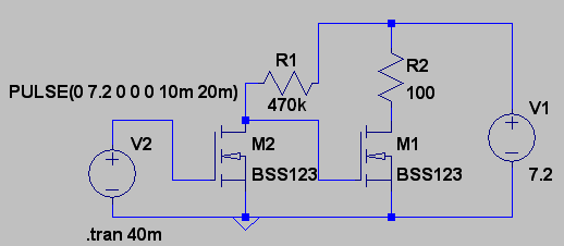

Man könnte einen P-MOSFET wie den BS250 nehmen, wenn du die positive
Versorgungsspannung an- und abschalten willst. Oder einen N-MOSFET wie
den BS170, wenn du die Masseverbindung an- und abschalten willst.

So hier mal die Schaltung. An sich scheint sie zu funktionieren. Nur
schaltet das Relais nicht durch.
von (prx) A. K. (prx)
Dummerweise kann der BF245B nur 6-15mA fliessen lassen, und auch die nur
mit einigen Volt Spannungsabfall. Wohl zu wenig für das Relais.

Zudem liegt der Bereich der Abschnürspannung des BF245 unter -3,6V, der
FET wird in dieser Schaltung also einen signifikanten Ruhestrom
verursachen

Woher kommt die Steuerspannung für das Gate? Wenn das wie im Bild
wirklich ein Schalter wäre, dann läge es einigermassen nahe, diesen in
Form eines Öffners direkt zu verwenden, ohne Relais ohne Transistor.
Also wird das in der Realität etwas ganz anderes sein. Was?

von Ich (Gast)
Also ich versuch es nochmal:
Nimm doch so eine Schaltung hier. Die Braucht 15uA wenn der Schalter
