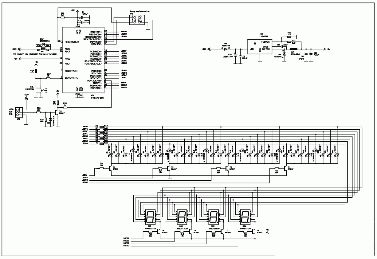

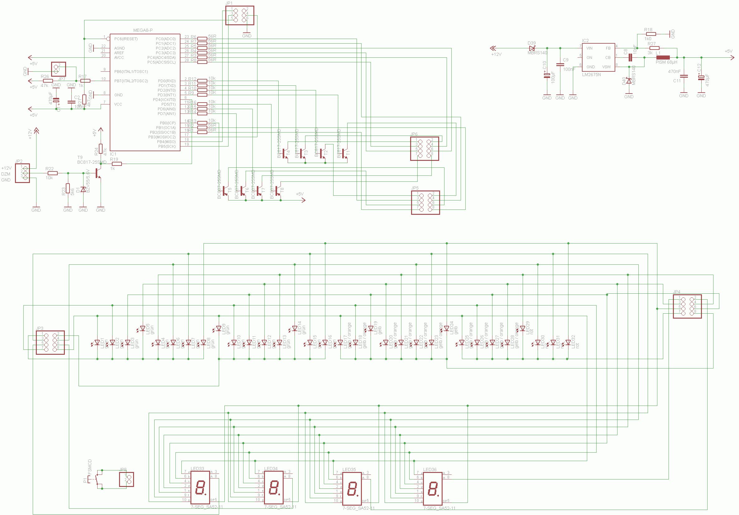

Hallo !
Bin neu hier und wollte mal Fragen ob diese Schaltung funktionieren kann
oder nicht.
Habe es von einer anderen Schaltung ein wenig umgebaut. Vorher war ein
atmega8 16 AI in der Schaltung und habe den durch einen 28 DIP ersetzt.
Bei der originalen Schaltung war noch zusätzlich der pin 19 mit ADC6
belegt, der beim Dip nicht vorhanden ist. Deshalb meine Frage kann das
so funktionieren?
Danke Lars

DZM heisst vermutlich Drehzahlmesser.
Die 5V6 Z-Diode an der Basis des BC847 nützt wenig, wenn an der Basis
schon 5V anliegen ist der BC548 eh kaputt. 47k PullUp und 1k
"Angstwiderstand" sind auch eher Murks. Ich vermisse auch jegliche
Abhaltung von hochfrequenten Störimpulsen am Drehzahleingang.
Gehst du an einen Unterbrecherkontakt oder an einen Hallsensor ?
56 Ohm an LED und Schalttransistor machen 5V-2.1V-0.5V-1V (Ausgang nur
4V bei 25mA Belastung)= 1.4V/56R = 25mA und die verteilt auf 8 Stellen
macht 3,1 mA pro LED, die ist damit nur 1/6 so hell, wie im Datenblatt
steht. Das reicht dir, du fährst nur im dunklen?
JP3 und JP4 gehen wohl an JP5 und JP6, das kommt mir falsch vor, die
Anoden gehen an Pin 1 und 2 und 5 und 6, aber die BC807 an 5 und 6 und 7
und 8. Mann ist das ein Leitungsverhau, da bekommt man ja Augenkrebs.
Sieht's bei dir auf dem Schreibtisch genau so aus ? (ich befürchte
es...)
Die BC807/817 sind keine Darlingtons, sollen 8*40mA = 320mA schalten,
und du versiehst sie mit einem Basisvorwiderstand von 10k, bei dem
maximal 440uA fliessen können ? Es braucht eher 32mA Basisstrom, also
120 Ohm Vorwiderstände.
Kurz gefasst: Die LEDs werden VIEL dunkler sein, als du denkst.
Die Schaltung wird mit Störporblemen zu käpfen haben.
Muss man wikrlich einen Schaltregler einsetzen und dann noch einen
nicht-KFZ-tauglichen ?

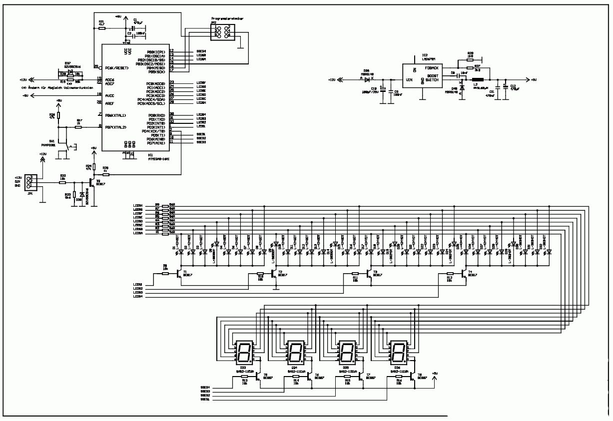

von Lars W. (bastelfreak)
Hallo!
Danke für Deine Antwort, und ja, auf meinem Schreibtisch siehts etwa so
aus.
Ich habe mal die original Schaltung mit rangehängt.
Da ich mich in der elektronik nicht so gut auskenne habe ich das mal
hier gepostet.
Also immer schön langsam und der reihe nach.
der drehzahlmessereingang kommt direkt vom dem dazugehörigen Stecker, wo
der genau endet weis ich nicht, nur das er das signal führt.
Das sind keine 56 Ohm Widerstände sondern 560 Ohm.
Nun ja, der Schaltregler ist inder orig. Schaltung auch mit bei gewesen,
aber wenn es eine alternative gibt, warum denn nicht.
Ich wäre für vorschläge sehr dankbar.
Gruß Lars

von MaWin (Gast)
> wo der genau endet weis ich nicht, nur das er das signal führt.
Tja, wenn du nicht weisst, wo er herkommt, können wir nicht sagen,
was da für Spannungen drauf sind.
Dann ist die Anzeige noch dunkler. Schummerlicht.
> Angstwiderstand
Er ist unnötig. Man baut ihn nur ein weil man Angst hat.
> gewesen, aber wenn es eine alternative gibt, warum denn nicht.
Du hast kaum Ahnung von Elektronik, aber planst was hin bei dem es nicht
nur reicht die elektrischen Verbindungen richtig zu machen, sondern auch
der Aufbau und die Bauteilnebenwerte passen müssen damit es
funktioniert. Warum solltest du dir so was antun?

MaWin meint wahrscheinlich R19, der am Kollektor (nicht Basis) von T9
angeschlossen ist. Bei den zu erwartenden Stroemen macht dieser nicht
viel Sinn.
Hallo!
Es scheint so als hättest du doch Recht mit 56 Ohm.
Und noch mal ein Hallo!
Ich habe bis auf den atmega alle erte von der original Schaltung
übernommen. Das original funktioniert. Ich wollte nur den Atmel
austauschen.
Ok, das original Layout ist beidseitig, um das zu ändern habe ich die
Schaltung in zwei ebenen unterteilt, deswegen die JPs. Auf der einen
ebene sind die JPs von oben drauf und auf der anderen ebene von unten
also gedreht. Dashalb ist das auch etwas verwirrend.
In der orig. Schaltung wird PIN 19 beschaltet, den hat der DIP28 aber
nicht.
Darum meine Frage: Kann man einen 16 AI mit einem 28 DIP so einfach
ersetzten?
Lars
