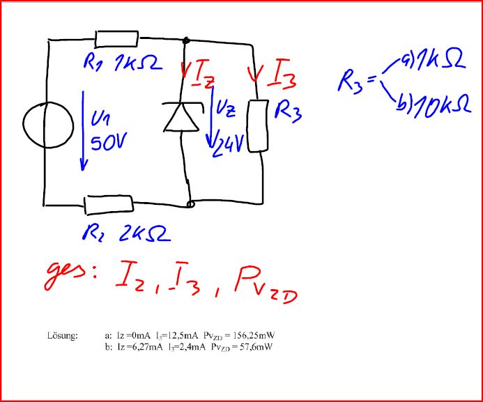

Ich brauche unbedingt Hilfe bei der Berechnung dieser Schaltung. Die
gesuchten Werte stehen auf dem Bild darunter. Ich habe es schon
gerechnet, doch ich komme nicht auf die Lösung die ebenfalls auf dem
Bild darunter steht.
Wie beginnt man am besten bei dieser Schaltung??
Danke schon im Voraus!

Solange an der Zenerdiode weniger als 24V anliegen, sperrt sie. Man kann
sie also weglassen.
Dafür betrachtet man einmal den Spannungsteiler aus nur den drei
Widerständen und berechnet die Spannung an R3.
In Fall a) sieht man dann, dass die Spannung unter 24V ist, in Fall b)
darüber.
> Ich habe es schon gerechnet,
Der Fehler liegt in der zweiten Zeile, gleich rechts vom =.

also zum genau rechnen braucht man eine Kennlinie der verwendeten Diode,
da diese ja ein nichtlinearer Widerstand ist.
Dann bastelt man sich über die Ersatzspannungsmethode aus der
Spannungsquelle und den 3 Widerständen eine nichtideale Spannungsquelle
und zeichnet diese in die Diodenkennlinie ein. Der Schnittpunkt ergibt
den Arbeitspunkt.
Die Ergebnisse sind wie schon erwähnt Mist, da es ohne Stromfluss durch
die Diode keine Verlustleistung an der Diode gibt.

Nu lass mal die Kirche im Dorf. Bei solch akademischen Problemchen wird
i.d.R. mit idealen (Z-)Dioden gearbeitet.

Dann hat unser Lehrer wohl einen kompletten Mist zusammengerechnet^^

Quatsch, nur bei der Leistung hat er die Bezeichnung verwechselt.
Tippfehler eben.
